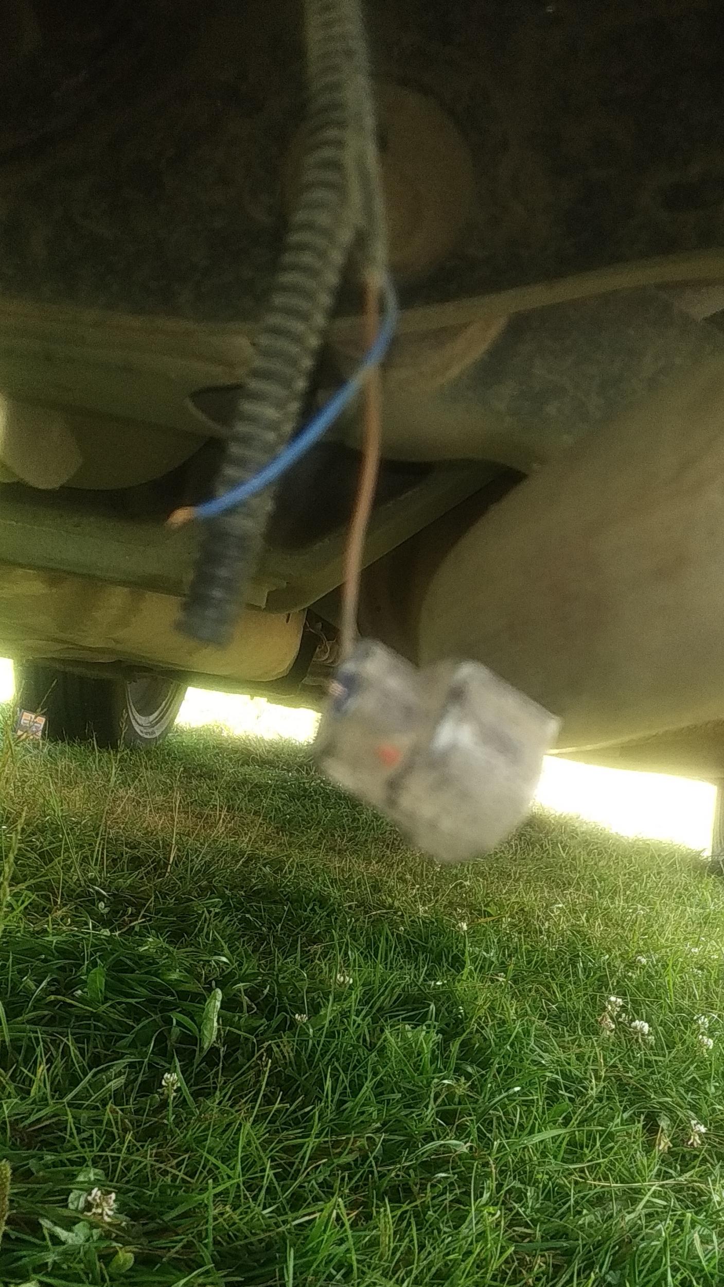

Причина найдена. На подрамнике задней подвески перебит один из проводов для  заднего правого датчика АБС.
