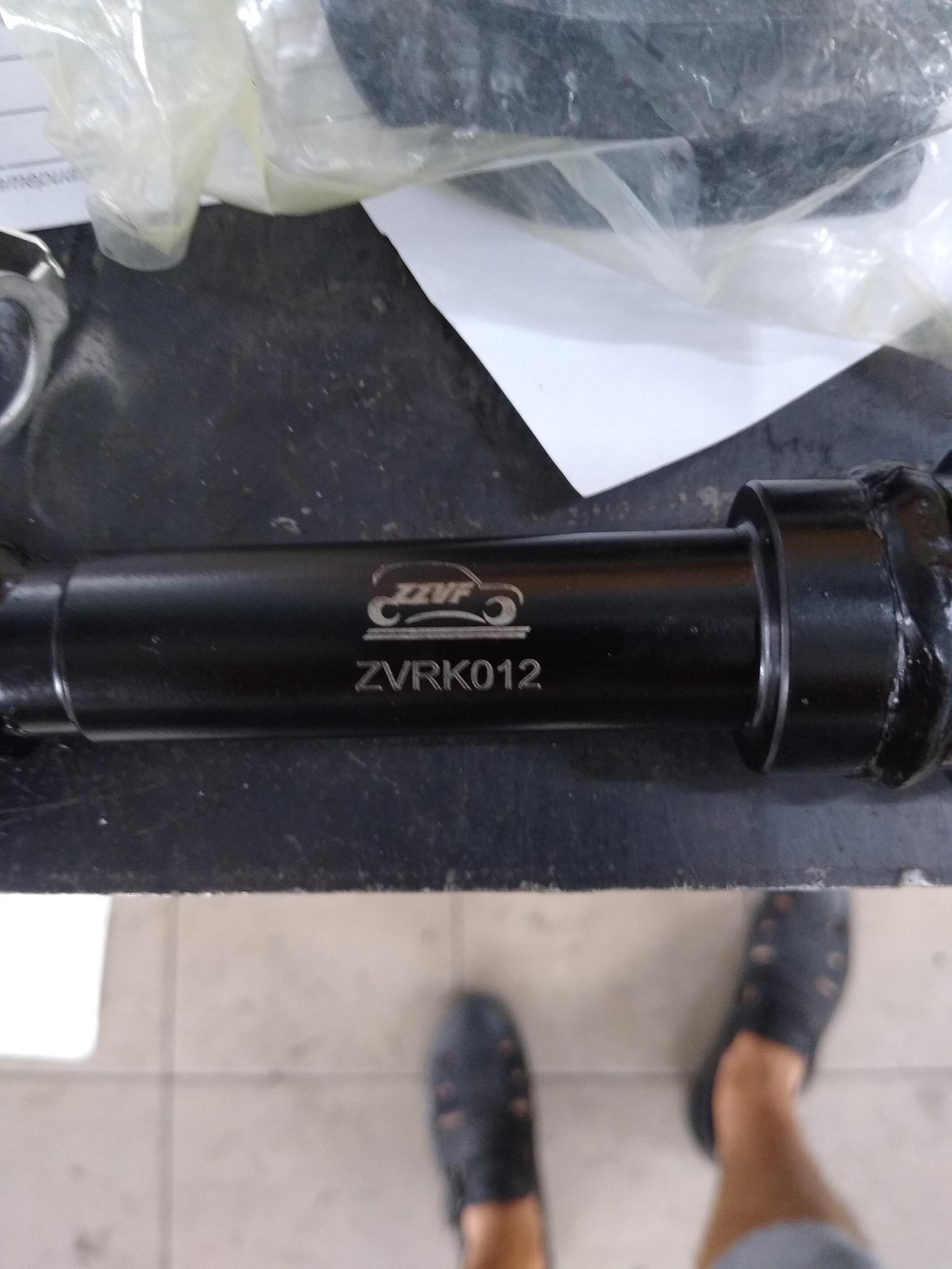

    Пользуясь случаем (в отпуске есть время и финансы) решился на дефектовку рулевой рейки и вала с карданчиком. После снятия вердикт: рейку под замену (течет сальник), ну и вал тоже (учитывая трудоёмкий процесс демонтажа). Рейку предложили восстановленную с гарантией, а вал - аналог, вот такой
     Что можете сказать о таком производителе? На сколько может хватить этого вала?

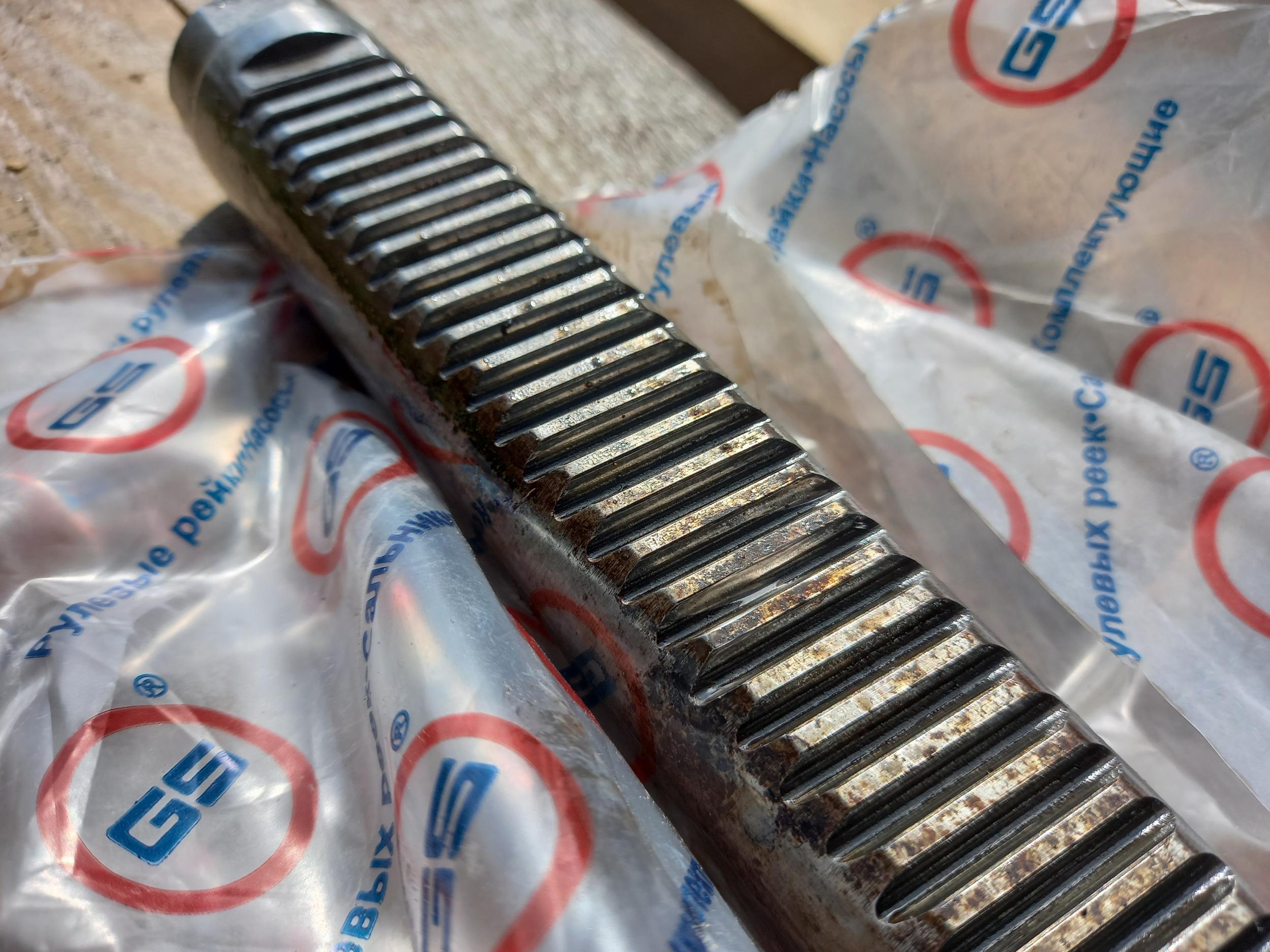

    Почему-то многие шток рулевой рейки называют валом, а он не передает крутящий момент.
    По осени заменил шток в рулевой рейки, на зубьях штока выработка.
    Выработка в месте где среднее положение руля.
    Новый шток, стоимость 4900 руб. Все обошлось в 11 000 рублей.

    Конечно был, в среднем положении руля. Я приложил фотографии старого штока, выработка видна.

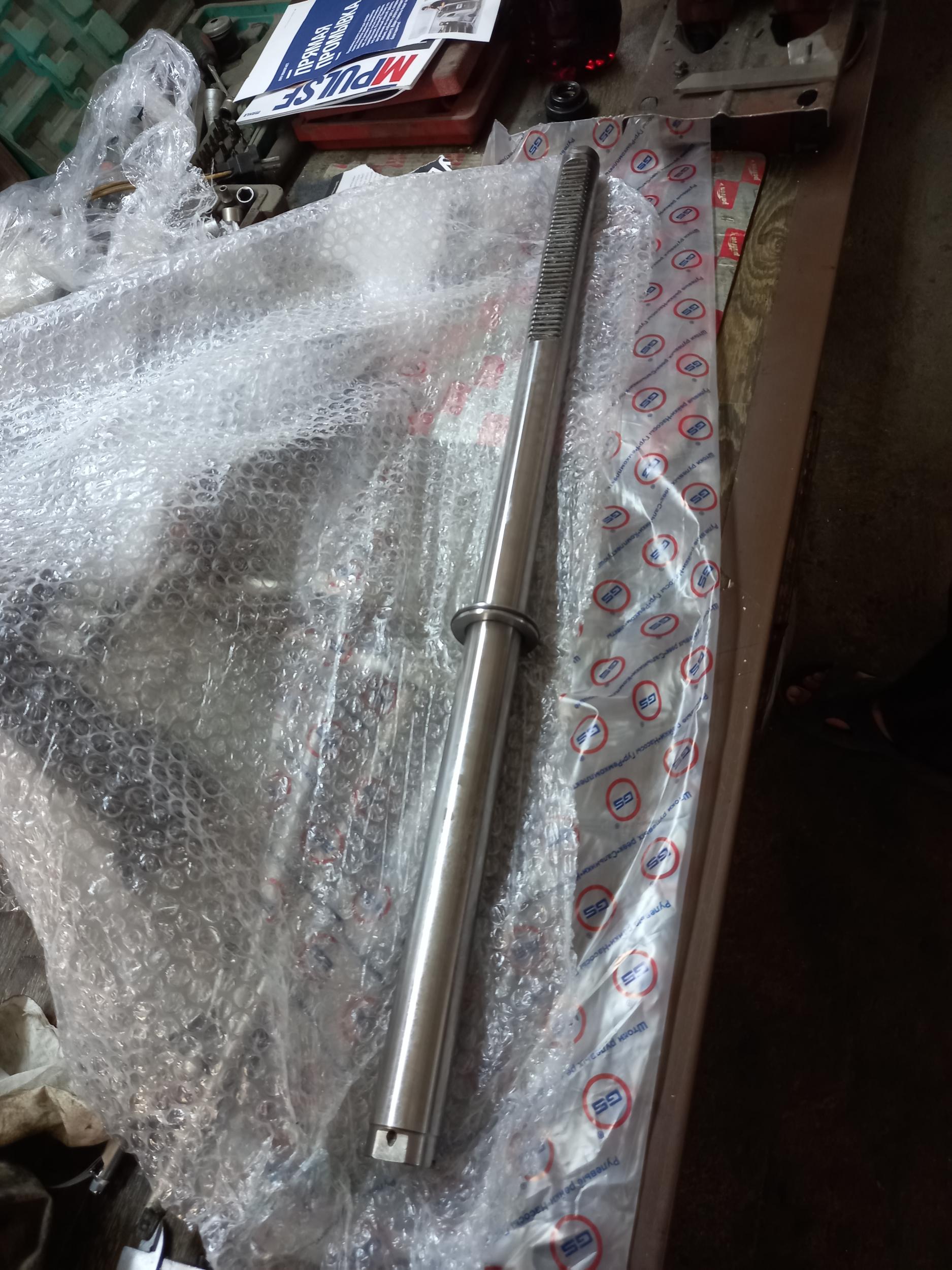

    Был заменен шток и сальники. Шток был в упаковке GS, а если поискать то:

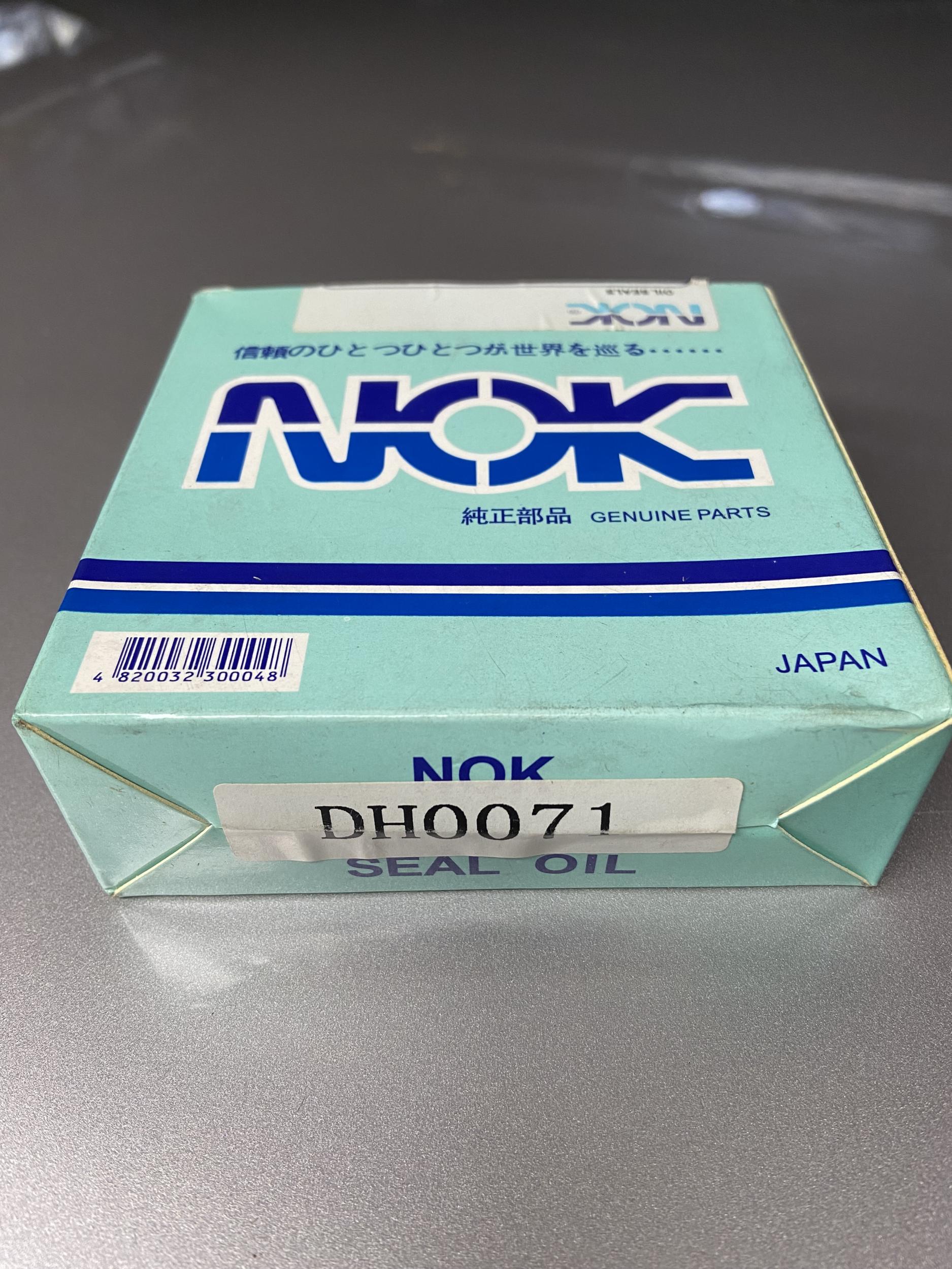

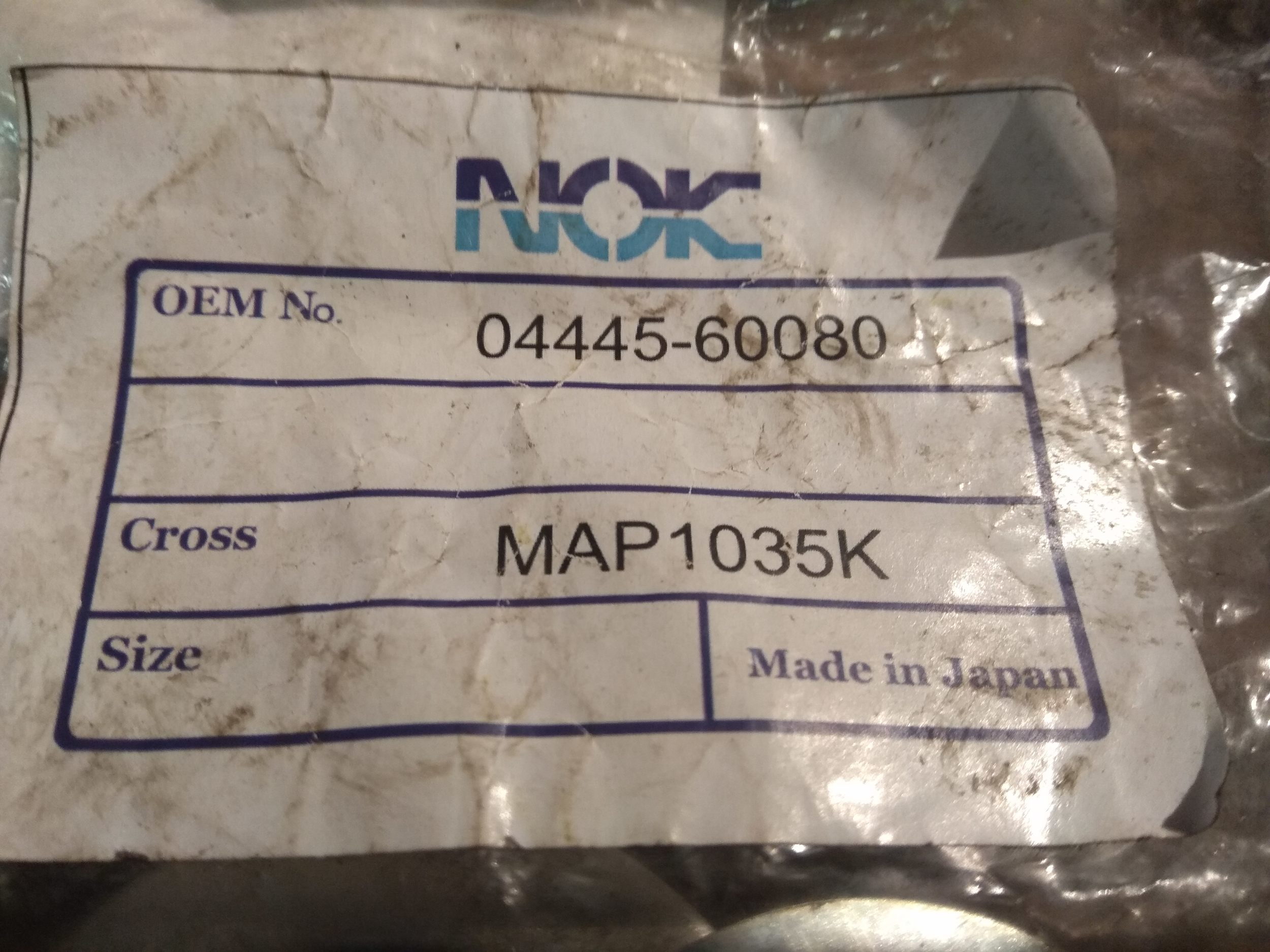

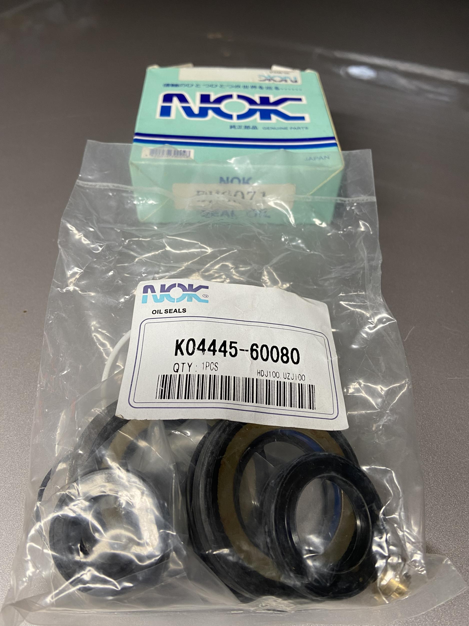

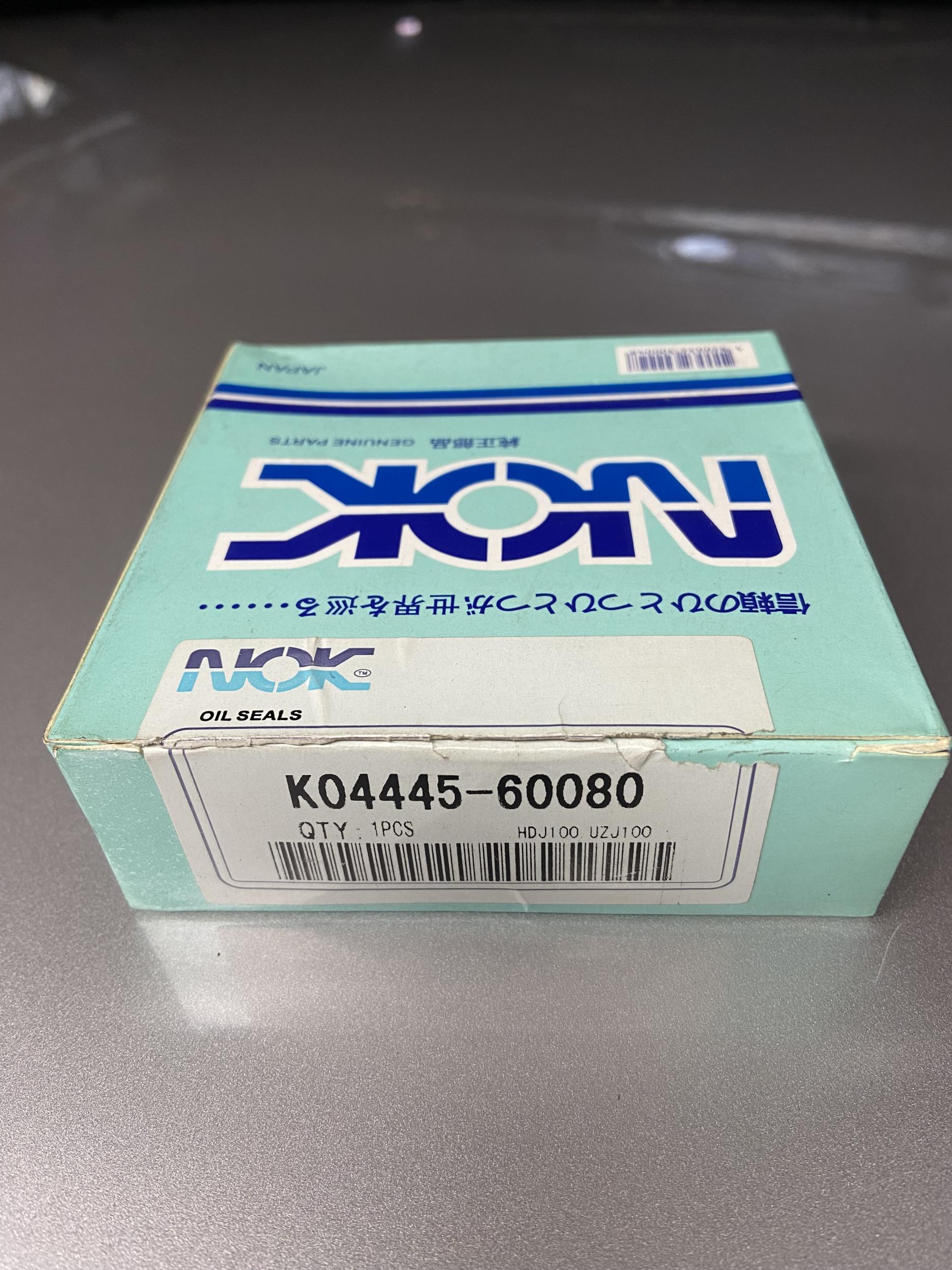

    Завтра схожу в гараж, сфотаю новый в упаковк ремкомплект рулевой рейки NOK, который я купил лет 8 назад на всякий случай, так и лежит. Брал по VIN на EMEX. У меня 12.2001 г.в. Европа, дизель.

    • Откуда: Айхал Якутия
    • Машина: TLC 100 1HD-FTE

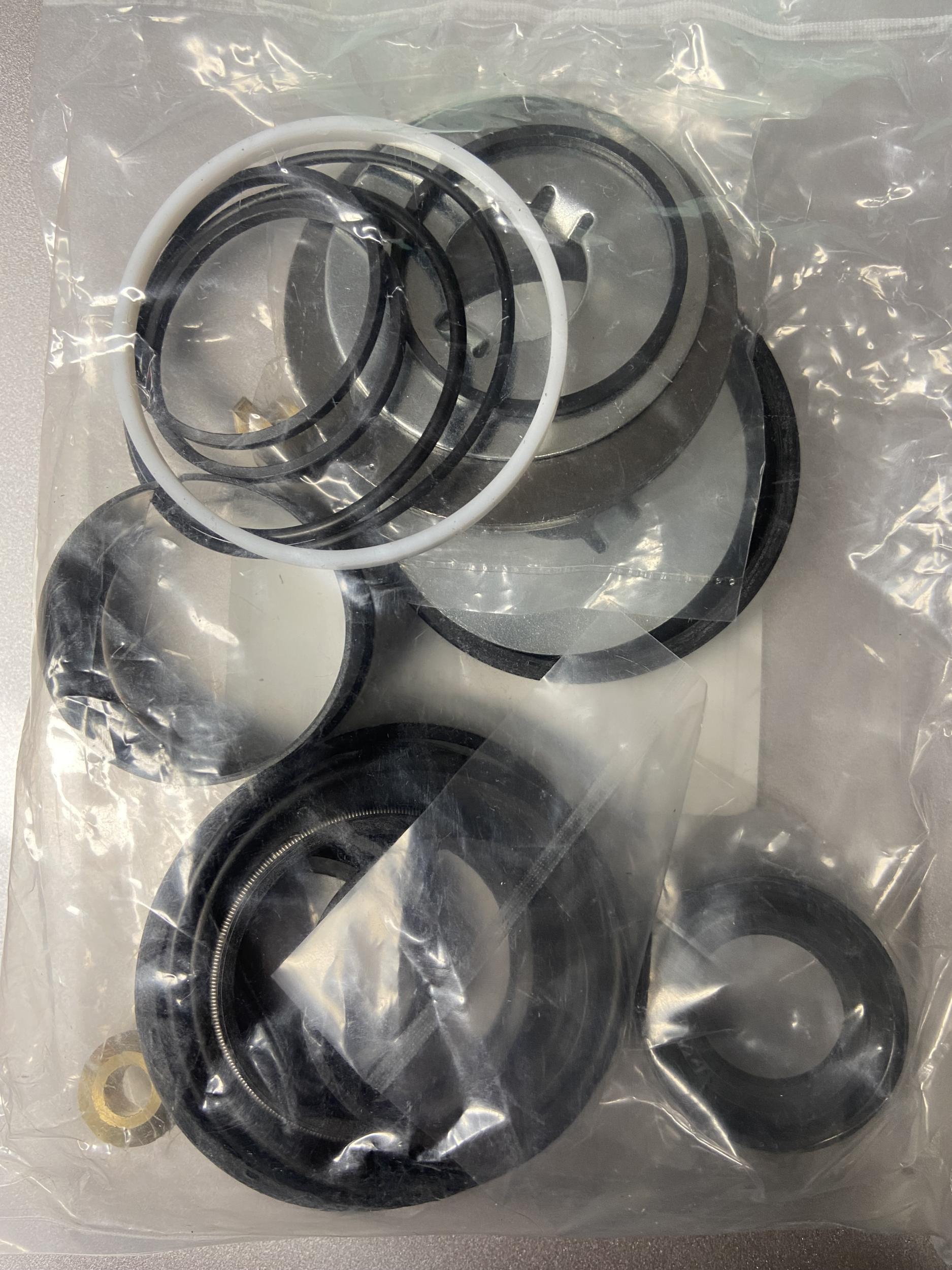

    А вот загуглил фото 04455-60050, видимо какой-то не полный помплект !?!
