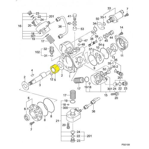

    Новое дополнение, сняв обратку , что над левым колесом , с ТНВД в бак, я так понимаю, при прокачке ручной помпой фильтра идет соляра, должно так быть на 200-ке, кто знает отзвовитесь???? Или клапан на ТНВД не держит ????

    Позиция под номером 33, он же SCV клапан, он же редукционный. Там других клапанов то и нет, только датчик температуры топлива, еще и всё, вроде. Мне б узнать должно в обратку топливо идти при прокачке ручной «лягушкой» топливного фильтра или нет. Думается, что нет. То есть редукционный клапан травит в обратку. Но, блин, этот клапан стоит 20 000 руб., не охото поменять и убедиться, что не он (((((

    :) я даже не знаю что вам посоветовать... по поводу позиции #33... Может всё таки диагностику подключите ... куда проще чем клапан в слепую заказывать, менять...
    п.с. и 22р неразумно за него отдавать. Уверен есть варианты найти его по более адекватной стоимости, если конечно не день в день...
