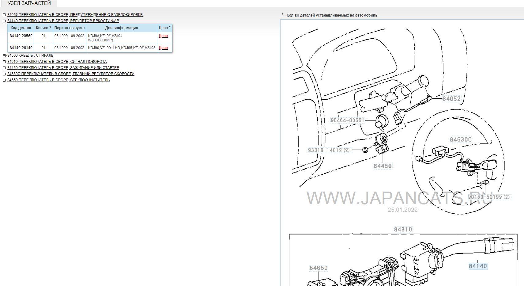

84140-26150 Прадо с кольцом туманок
84140-26160 - Крузак с кольцом туманой и функцией света АВТО
Вот если бы кто-нибудь нашел каталожный номер переключателя с кольцом под передние и задние туманки, вот это бы точно было хорошо.

Я смотрел по каталогу на ПР. Можете просто на Фарпосте или Дроме вбить в поиск "гитара" или "блок подрулевых переключателей". Главное, чтобы они были с ушками сверху и снизу для крепления переключателя. Если без них, то это чуть другой конфигурации и не подойдут на Прадо.

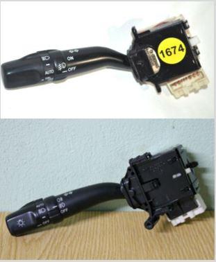

А вообще вам для ЛР очень проще даже. Вот этот надо было брать, там и режим авто и кольцо расчитано под 2 туманок и вроде как на прадо подходит. https://www.farpost.ru/barnaul/zapchasti/blok-podrulevyh-perekljuchatelej-lexus-rx300-is-gs-v-barnaule-67044364.html

Так это датчик положения руля? Или ссылка не правильная.
Я правильно понимаю, что от 120 Прадо подойдет на 95?

Подойдет и со 120, и с 100 крузака. Датчик руля просто так не будет работать, но в прадо с TRC тоже стоит датчик поворота руля.

В общем всё сделал. Взял от Прадо 120 подошло идеально! С кольцом для туманок.
