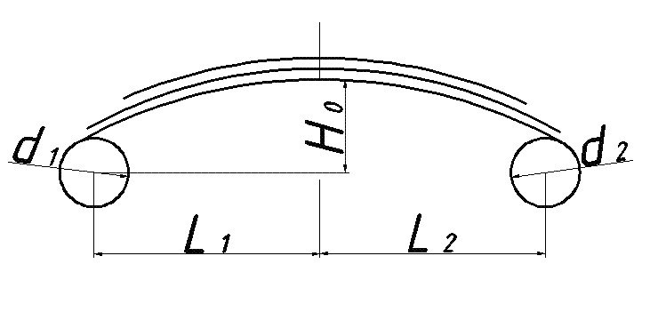

pureperson 17 Откуда: Новочеркасск Машина: тлк 60 #16 Опубликовано: 15 апреля 2014 Вот получил ответ с завода "добрый день!Ваши письма и чертеж получила, спасибо, постараемся проработать. Но Вы не указали желаемую потребность, повторюсь, но из-за общей потребности 20-50 шт наш завод на вряд ли возьмется за освоение этой позиции." Какя вообще может быть потребность при цене в районе 3-4 тр, Я точно возьму и думаю многие бы взяли качественную рессору по адекватной цене. Или все таки нас нечтожно мало для заводских объемов? У 75 и прочих тяжелых 70к сильно рессоры отличаются кто знает? Вверх Поделиться сообщением Ссылка на сообщение Поделиться на других сайтах

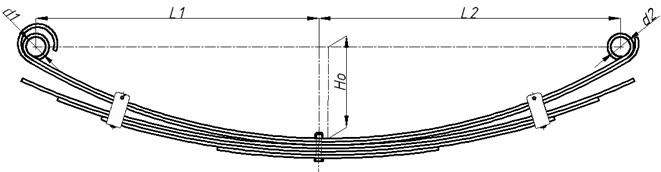

pureperson 17 Откуда: Новочеркасск Машина: тлк 60 #19 Опубликовано: 17 апреля 2014 (изменено) Вот ответили заводчани: Направляю Вам предварительный ответ от нащих технологов: Из эскиза ни чего не понятно, просто рис. с обозначениями. Из текста с требованиями все понятно, только под какую нагрузку рассчитывать? Т.е передняя рессора листы сечением 70х6, количество 6, а какие у них длины не понятно (можно рассчитать, но необходима нагрузка). То же самое по задней рессоре. Понятно, что при потребности 1-2шт. осваивать в ближайшее время не имеет смысла. Немного поясню какую информацию необходимо получить дополнительно по передней и по задней рессорам: - max. нагрузка на одну ось - длина листов - реальная потребность и желаемый срок изготовления Направляю Вам имеющиеся эскизы, они немного отличаются от того, что необходимо Вам. Посмотрите, может Вам такие рессоры подойдут. Рессора IR 13-08 (Применяемость TOYOTA LAND CRUISER передняя). Технические данные Масса, кг 27,79 Марка стали 60С2 Ho 165 L1 514 L2 548 d1 35,5 d2 35,5 Лист 1: Сечение, мм 70х8 Масса, кг 6,25 Лист 2: Сечение, мм 70х8 Масса, кг 5,87 Лист 3: Сечение, мм 70х8 Масса, кг 5,01 Лист 4: Сечение, мм 70х8 Масса, кг 4,4 Лист 5: Сечение, мм 70х8 Масса, кг 3,67 Лист 6: Сечение, мм 70х8 Масса, кг 1,76 Рессора IR 13-09 (Применяемость TOYOTA LAND CRUISER задняя). Технические данные Масса, кг 33,9 Марка стали 60С2 Ho 185 L1 525 L2 587 d1 35,5 d2 35,5 Лист 1: Сечение, мм 70х8 Масса, кг 6,59 Лист 2: Сечение, мм 70х8 Масса, кг 6,15 Лист 3: Сечение, мм 70х8 Масса, кг 5,36 Лист 4: Сечение, мм 70х8 Масса, кг 5,32 Лист 5: Сечение, мм 70х8 Масса, кг 4,2 Лист 6: Сечение, мм 70х8 Масса, кг 3,47 Лист 7: Сечение, мм 70х8 Масса, кг 2,29 С уважением, Ольга Резниченко Ведущий специалист по аналитике и новым проектам Отдела по продажам проката и работе с автозаводами ОАО "ЧМЗ" Изменено 17 апреля 2014 пользователем pureperson Вверх Поделиться сообщением Ссылка на сообщение Поделиться на других сайтах
