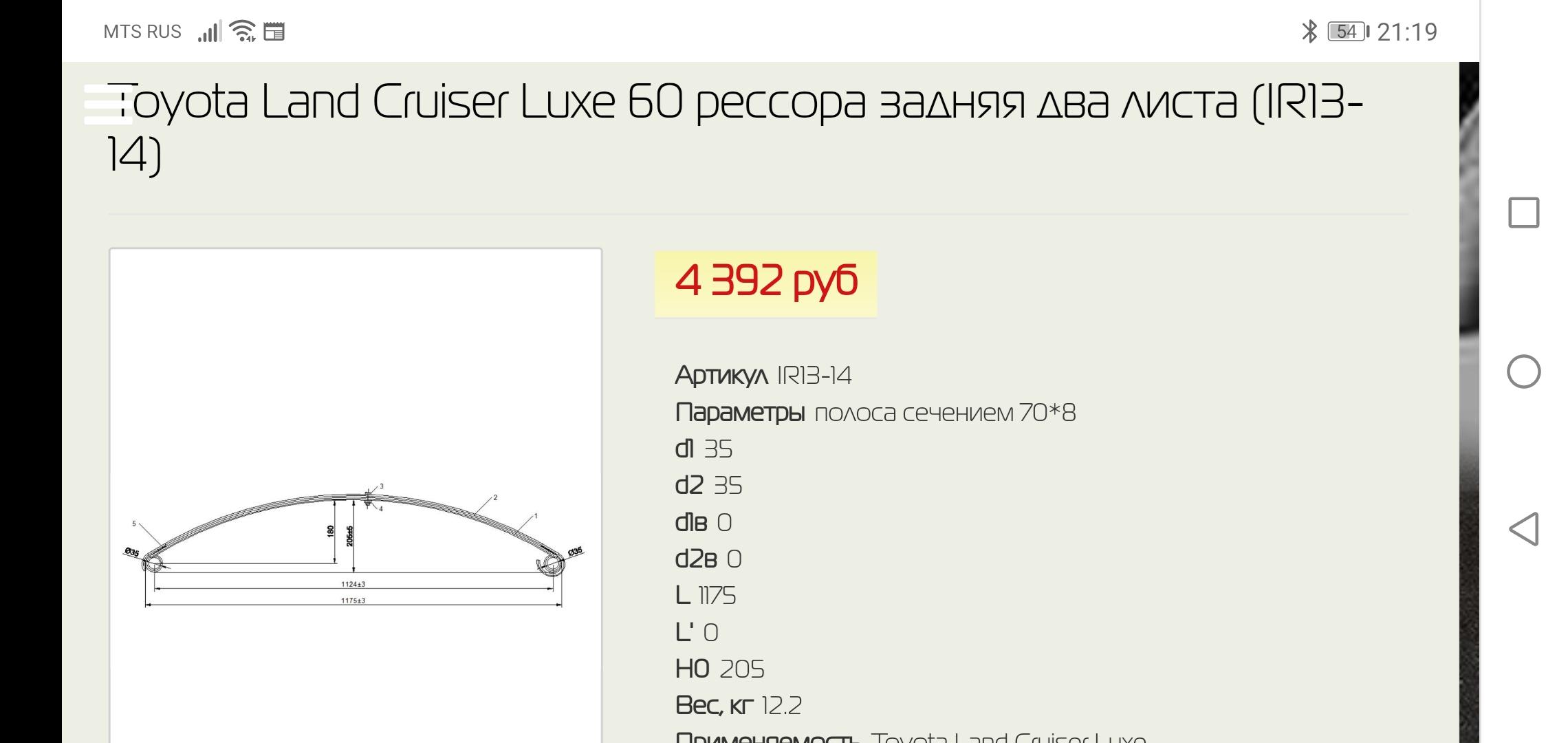

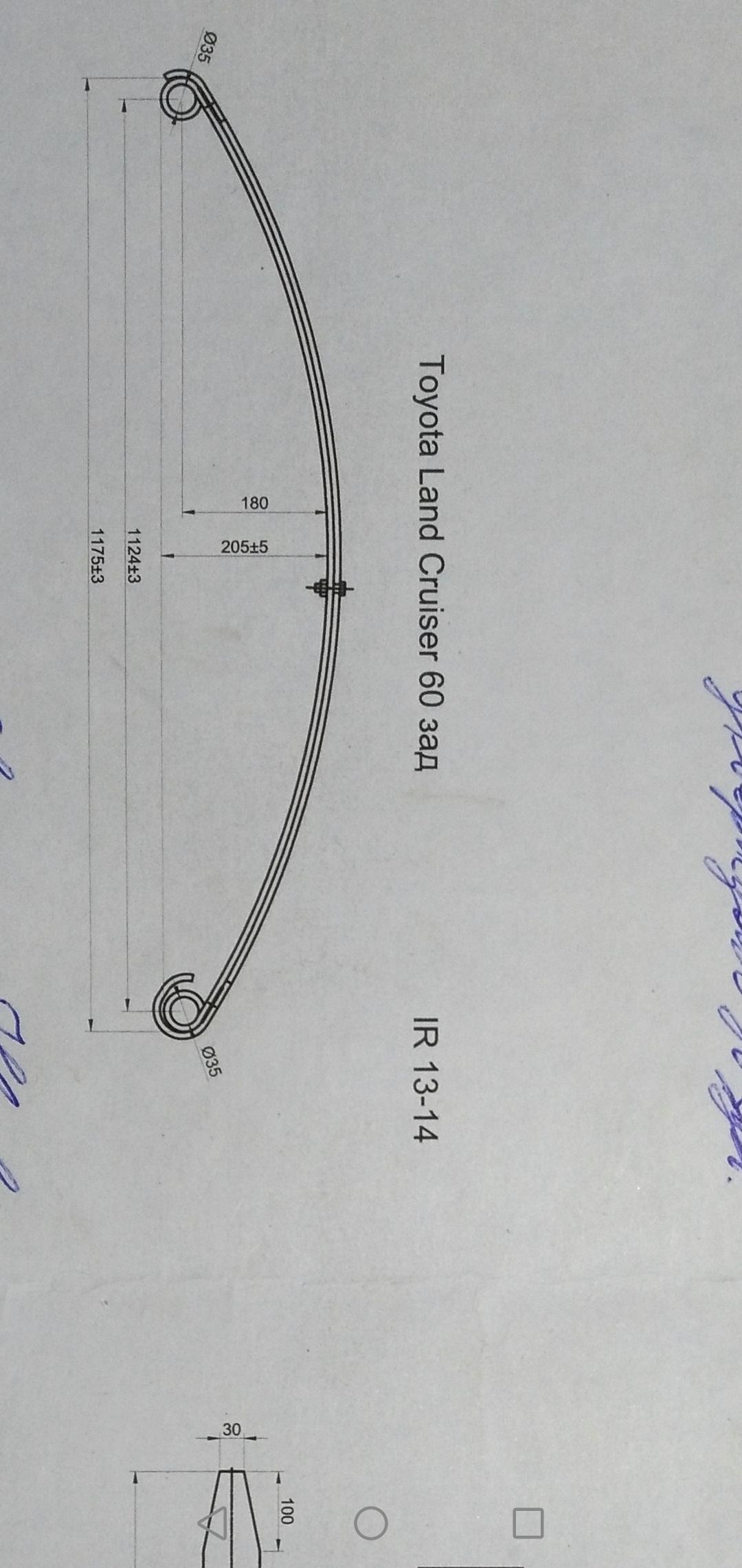

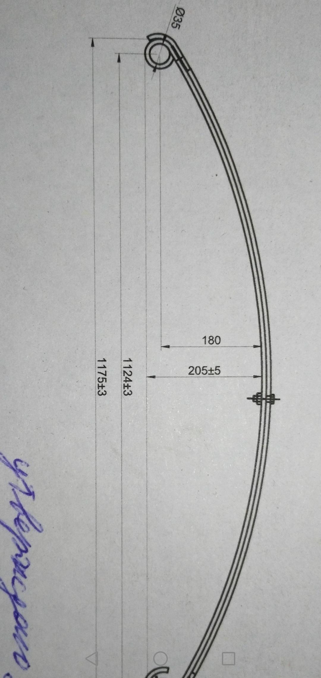

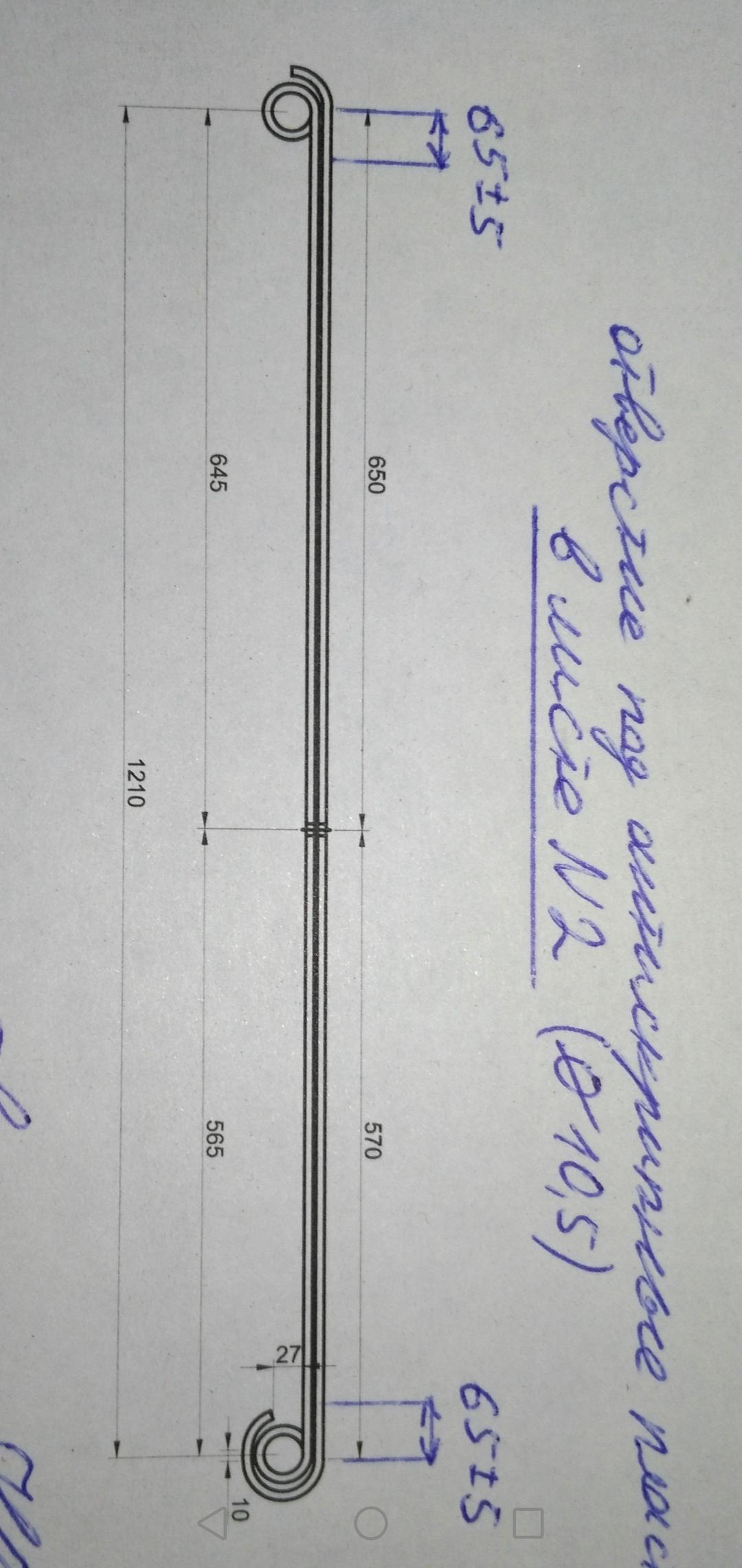

Landcruaz 36 Откуда: г. Москва Машина: TLC61 12HT #57 Опубликовано: 4 декабря 2020 Судя по их сайту они исправили свои чертежи. Там были огромные ошибки. А так-же как я понял они разместили мои чертежи. Задней рессоры. Я заказывал первые 2 листа. Возможно что полноценный пакет они сами создали. Вот 2 задних листа на их сайте. Вот мои чертежи... Вверх Поделиться сообщением Ссылка на сообщение Поделиться на других сайтах
Landcruaz 36 Откуда: г. Москва Машина: TLC61 12HT #58 Опубликовано: 4 декабря 2020 Т. е. могу ответить на вопрос по поводу их усиления. Я замерил размер "H" на снятом первом листе, стандартной рессоры. И, как мне кажется, на память, прибавил ещё 10мм. И получилось 180мм. На их чертеже задняя рессора с полным пакетом листов, размер указан 202+-5 (другая точка отсчёта, не от центра сайлентблока!) . Ну по мои чертежам, на эту, другую точку, было-бы 205мм. Короче говоря - это под стандартную подвеску. Не с усилением! Хотя то, что все их листы немного более упругие, из за большего сечения, как мне показалось, то подвеска должна быть пожесче. Вверх Поделиться сообщением Ссылка на сообщение Поделиться на других сайтах

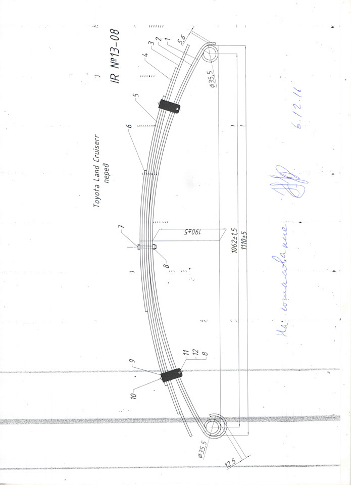

Landcruaz 36 Откуда: г. Москва Машина: TLC61 12HT #59 Опубликовано: 4 декабря 2020 Передние рессоры я тоже у них заказывал. И на мой взгляд ситуация с жестокостью аналогичная. Правда в моем варианте по передку листы с 3 по 7 имеют более мягкие характеристики. 8-ой не заказывал. У них на фото, листы 5,6,7 имеют практически одинаковое плечо (с одной стороны) относительно центрального болта. Почти так и в оригинале. Но получается, что всё очень жёстко и практически нет их работы. Во всяком случаи я так не захотеть, т. к. не стремлюсь к жёсткости, а наоборот... Кстати на их чертеже по передку есть оЧипятка. Более короткий участок рессоры, считаем от стяжного болта, он у нас задний! А у них наоборот. Т. е. ставить рессору, как они её собрали, не получится. Мост нужно будет сдвигать вперёд... Вверх Поделиться сообщением Ссылка на сообщение Поделиться на других сайтах
Landcruaz 36 Откуда: г. Москва Машина: TLC61 12HT #60 Опубликовано: 4 декабря 2020 Если кто-то хочет иметь более высокие рессоры. То на заводе можно заказать с "H" повыше. Правда если прибавить ещё 5см., то возможно что и плечи нужно удлинить. А то можно не дотянуть до серьги! В этом случае лучше произвести замеры с какой-то снятой рессоры с +2". Вверх Поделиться сообщением Ссылка на сообщение Поделиться на других сайтах
