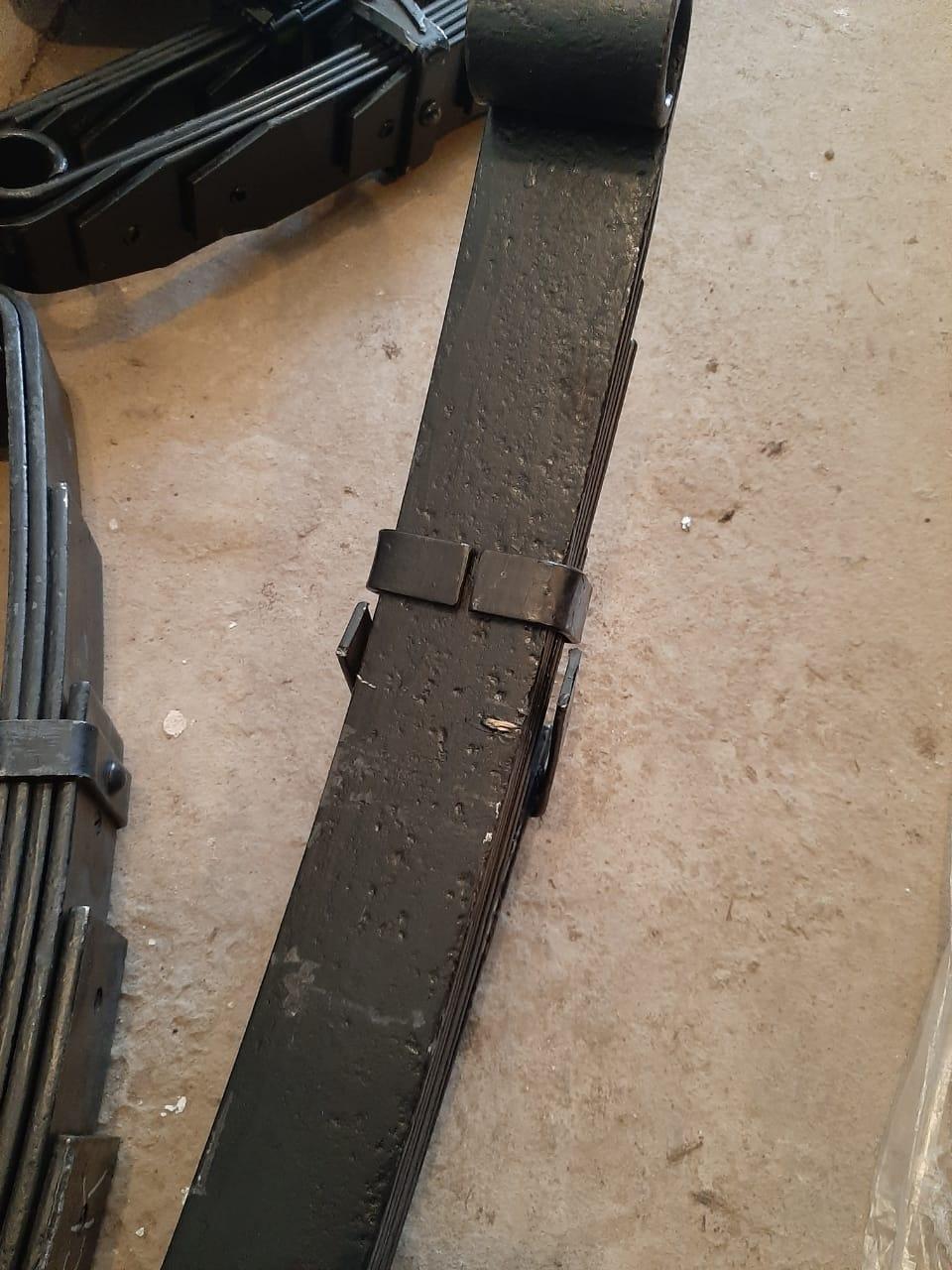

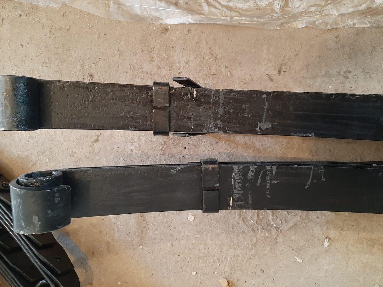

Алексей 535 18 Откуда: Иркутск Машина: Ленд Крузер 200 продан,куплен 60 серии #65 Опубликовано: 23 декабря 2020 (изменено) Получил я сегодня в транспортной компании передние чусовские рессоры. Заказ сделал 6 или 7 декабря у них на сайте,а 10 декабря транспортная компания получила заказ на транспортировку. Вчера вечером,т.е 22 декабря рессоры прибыли в Иркутск. Оплачивал за рессоры в транспортной компании,что очень удобно. На вид рессоры отличаются от австралийских в худшую сторону....На коренном листе с наружной стороны видны явные раковины от коррозии и всё это покрашено,местами с подтеками матовой черной краской. Или это рессоры б/у и так реставрировали или рессорная полоса так хранится и корродирует. Осадок от внешнего вида остался...Но ведь это и не главное. Замерил внутренний диаметр ушей у чусовских и тачдоговских рессор-совпадает. Устанавливать весь комплект буду наверное в феврале месяце,а эксплуатацию начну в марте-апреле. Даже интересно будет сравнить рессоры от разных производителей. Родные рессоры еще живые,задние чуть просели ...так что ремонтный запас есть. Стоимость одной рессоры с доставкой получилась 10480 руб/шт. Изменено 23 декабря 2020 пользователем Алексей 535 1 Вверх Поделиться сообщением Ссылка на сообщение Поделиться на других сайтах
Landcruaz 36 Откуда: г. Москва Машина: TLC61 12HT #66 Опубликовано: 24 декабря 2020 Пришли фото раковин. Интересно посмотреть... По поводу покраски. Красят скорей всего простейший способом, как для Камаза. Главное чтобы была защита от коррозии. Я думаю, что рессоры от любого производителя через 1-2 зимы будут одного цвета, цвета не покрашеного металла. Если нужно на долго, это всё в переделку. Каждый лист отдельно пропустить через пескоструйки и маляров, с правильными материалами. ?. Как-то случайно смотрел фильм про испытания и ралли "синих Камазов" . Так там даже листы рессор были синие. Понравилось, красиво! Тоже так захотел было. Под цвет машины. Кстати наверное самое простое это покрыть порошковой краской! Но это тоже не дёшево. Вверх Поделиться сообщением Ссылка на сообщение Поделиться на других сайтах

Алексей 535 18 Откуда: Иркутск Машина: Ленд Крузер 200 продан,куплен 60 серии #71 Опубликовано: 25 декабря 2020 1 час назад, Landcruaz сказал: Самое интересное, если Их краска будет держаться больше чем на многих брендовых! Время покажет. Только что разговаривал с представителем чусовских рессор... На вопрос почему металл с раковинами....ответ : наверное от дробеструя,но потом согласились,что возможно и точечная коррозия. Но рессоры прошли их испытания и проблем с ним не будет. Поставка металла была такая.... В общем про эту проблемы с внешним видом и раковинами производитель в курсе . Я предупредил,что эксплуатация начнется только весной,просили держать их в курсе. Вроде на вопросы ответили,но обеспокоеность присутствует,пока не поеду-не успокоюсь. Вверх Поделиться сообщением Ссылка на сообщение Поделиться на других сайтах
Landcruaz 36 Откуда: г. Москва Машина: TLC61 12HT #72 Опубликовано: 25 декабря 2020 Да, конечно не приятно такое видеть. Но похоже, что это только первый, верхний лист. Работать наверное всё-же будет. Плавные раковины это не надрез! ? Вверх Поделиться сообщением Ссылка на сообщение Поделиться на других сайтах
Алексей 535 18 Откуда: Иркутск Машина: Ленд Крузер 200 продан,куплен 60 серии #73 Опубликовано: 25 декабря 2020 4 минуты назад, Landcruaz сказал: Да, конечно не приятно такое видеть. Но похоже, что это только первый, верхний лист. Работать наверное всё-же будет. Плавные раковины это не надрез! ? Ну да, они ведь приблизительно на 5 тыс.руб/шт дешеле тачдога. Этим и объясняется качество металла. Старый авто -старый металл на рессорах! Вверх Поделиться сообщением Ссылка на сообщение Поделиться на других сайтах
Landcruaz 36 Откуда: г. Москва Машина: TLC61 12HT #74 Опубликовано: 25 декабря 2020 Надеюсь, что мы не обобщаем под словом Качество металла все характеристики этого металла. Может по ходимости они и не хуже. Вверх Поделиться сообщением Ссылка на сообщение Поделиться на других сайтах

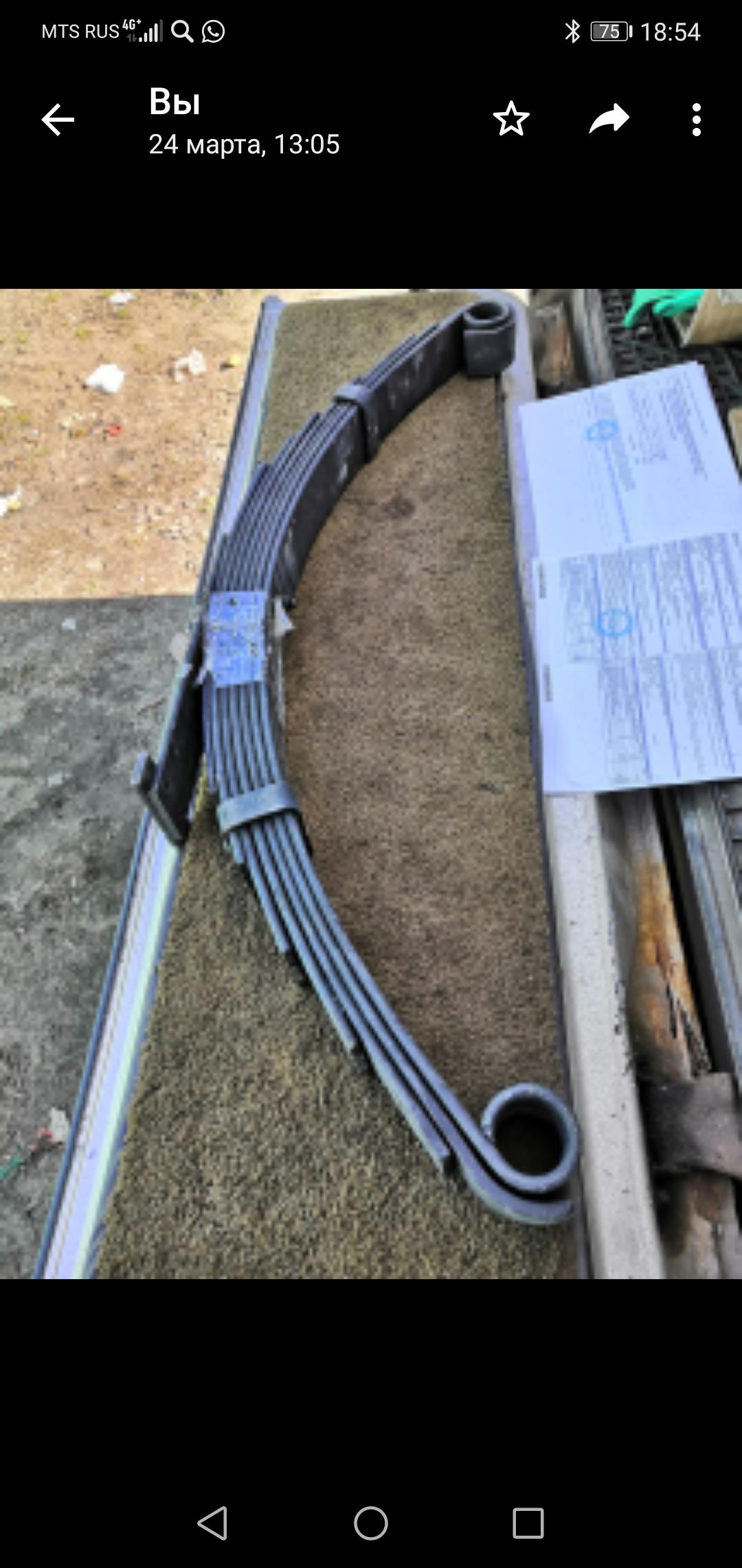

Landcruaz 36 Откуда: г. Москва Машина: TLC61 12HT #77 Опубликовано: 25 декабря 2020 Вот моя, Чусовская. Внешне всё нормально, раковин нет. Вверх Поделиться сообщением Ссылка на сообщение Поделиться на других сайтах
Алексей 535 18 Откуда: Иркутск Машина: Ленд Крузер 200 продан,куплен 60 серии #78 Опубликовано: 25 декабря 2020 Только что, Landcruaz сказал: Вот моя, Чусовская. Внешне всё нормально, раковин нет. Из 2-х пришедших одна с раковинами,на второй практически их нет. Качество окраски твоих Николай и моих одинаково. Рядом в гараже лежат новые задние тачдоговские -разница "земля и небо" Вверх Поделиться сообщением Ссылка на сообщение Поделиться на других сайтах
