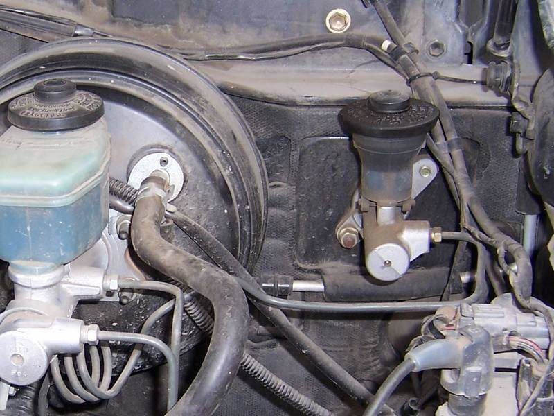

Вакуумный по размеру раза в два меньше, чем у тОрмозного. Очень приятная штучка, скажу я вам. Если хочешь, найди по моему вину номер моего рабочего циЛиндра и сравни со своим. Будет ясно один вакуум у нас или разные. VIN JT111TJ8007001080.

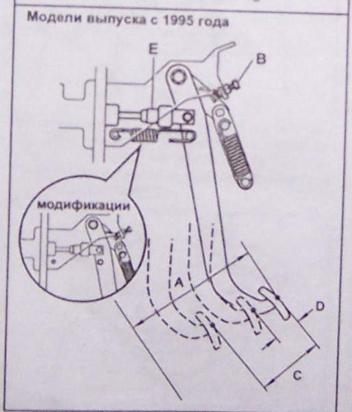

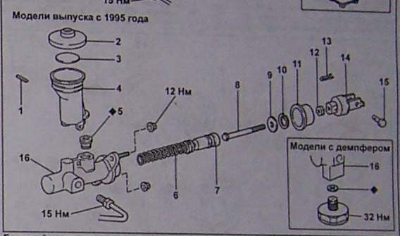

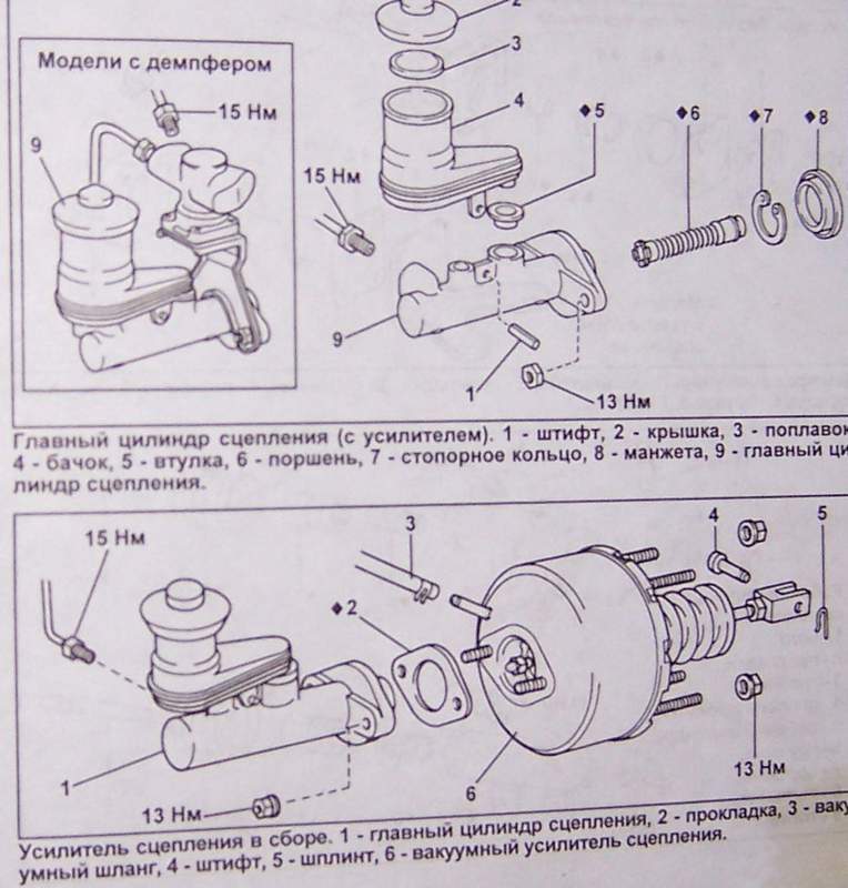

  • Откуда: Магнитогорск
  • Машина: tlc-80 GX 1FZ-F 4500 МКП 1997г.в.
sad.gif Надеюсь все понятно.
На фото -места около 200мм в диаметре для вакуума.
У меня только 2 отверстия для крепления главного,у вакуума вроде 4 шпильки.
Рисунки сняты из букваря.

Привет, пару дней не было интернета под рукой. Вакуум в диаметре где-то 130мм.

Посмотрел по exist,конструкция другая у меня.
У Вас стоит еще что-то (демпфер?),у меня этого нет.
Получается надо все в сборе вплоть до педали?
