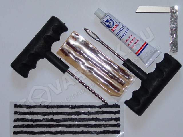

Ig_La 18 Откуда: Москва Машина: TLC 200 4,5D; 2015 (первый рестайл) #10 Опубликовано: 10 апреля 2016 (изменено) И тут, жгутики поставили меня в тупик! Впервые за 10 лет поймал прокол. До этого прокалывал только на легковушках. Там не было проблем с ремонтом жгутиком. Тут тоже, снял колесо, нашел прокол. Надо же его разработать шилом- напильником. Втыкаю шило, а оно не идет . То есть миллиметров 5 я смог им проткнуть и на этом все! И крутил, и всем телом (100 кг) наваливался на инструмент. Не идет и все . Минут 10 такого секса и я сходил домой за шуруповертом и сверлом 3мм. Дальше все без проблем . Но мысль, как чинить большое колесо в дали от цивилизации, без шуруповерта, меня со вчерашнего дня не покидает. Изменено 10 апреля 2016 пользователем Ig_La Вверх Поделиться сообщением Ссылка на сообщение Поделиться на других сайтах
Sasha_surf 21 Откуда: Иркутск Машина: Hilux Surf 1996 1 KZ-TE, Шнорк, +2,+2 body, силовик, лебедка King One 9000 ,35 11,5 16сильвера, задний 100% блок. #11 Опубликовано: 10 апреля 2016 И тут, жгутики поставили меня в тупик! Впервые за 10 лет поймал прокол. До этого прокалывал только на легковушках. Там не было проблем с ремонтом жгутиком. Тут тоже, снял колесо, нашел прокол. Надо же его разработать шилом- напильником. Втыкаю шило, а оно не идет . То есть миллиметров 5 я смог им проткнуть и на этом все! И крутил, и всем телом (100 кг) наваливался на инструмент. Не идет и все . Минут 10 такого секса и я сходил домой за шуруповертом и сверлом 3мм. Дальше все без проблем . Но мысль, как чинить большое колесо в дали от цивилизации, без шуруповерта, меня со вчерашнего дня не покидает. Странно я раз пять не меньше сам заделывал жгутом колеса, не разу такой проблемы с шилом не было. Вверх Поделиться сообщением Ссылка на сообщение Поделиться на других сайтах
