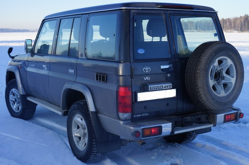

    • Откуда: Солнечная Гора
    • Машина: TLC GRJ76K
    Привет! Dunlop GrandTrek AT20, размер 265 70 R16 пришла с завода в неё обутую.
