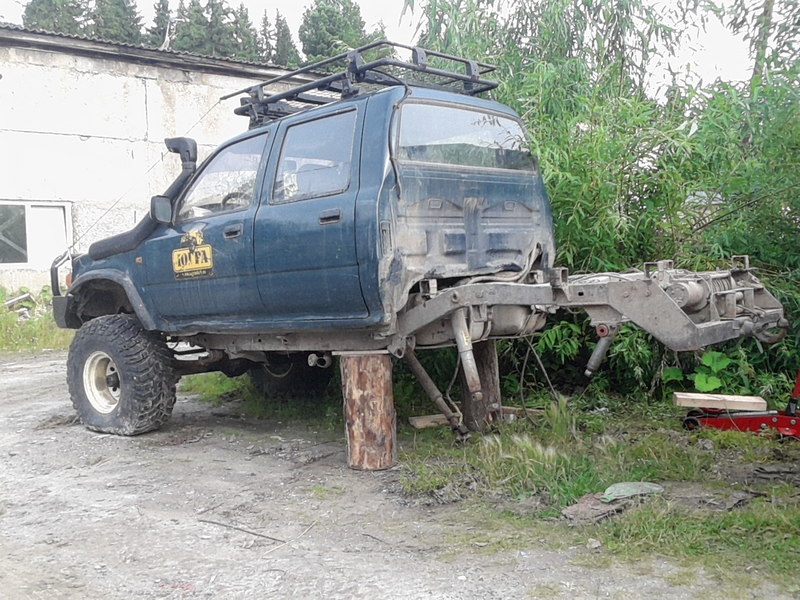

    Наконец-то собрался убрать доставшийся от предыдущего хозяина колхоз с ухом от уазика.
    Собственно у меня большие сомнения, что ухо приварено правильно. Поэтому может кто сможет померить расстояние между креплениями рессор на раме, от центра до центра.
    Машинка 106 пикап. Рессоры будут тафдог T46L и серьга + 2 дюйма.
    post-31099-0-88381700-1406833142_thumb.j

    Спасибо! Судя по этому чертежу расстояние между ушами должно быть 1149мм. Кто перепроверит вживую?

    На схеме выше рама от RN65, у него со 106 одни и те же рессоры идут, значит и крепления на раме должны быть одиннаковыми.
