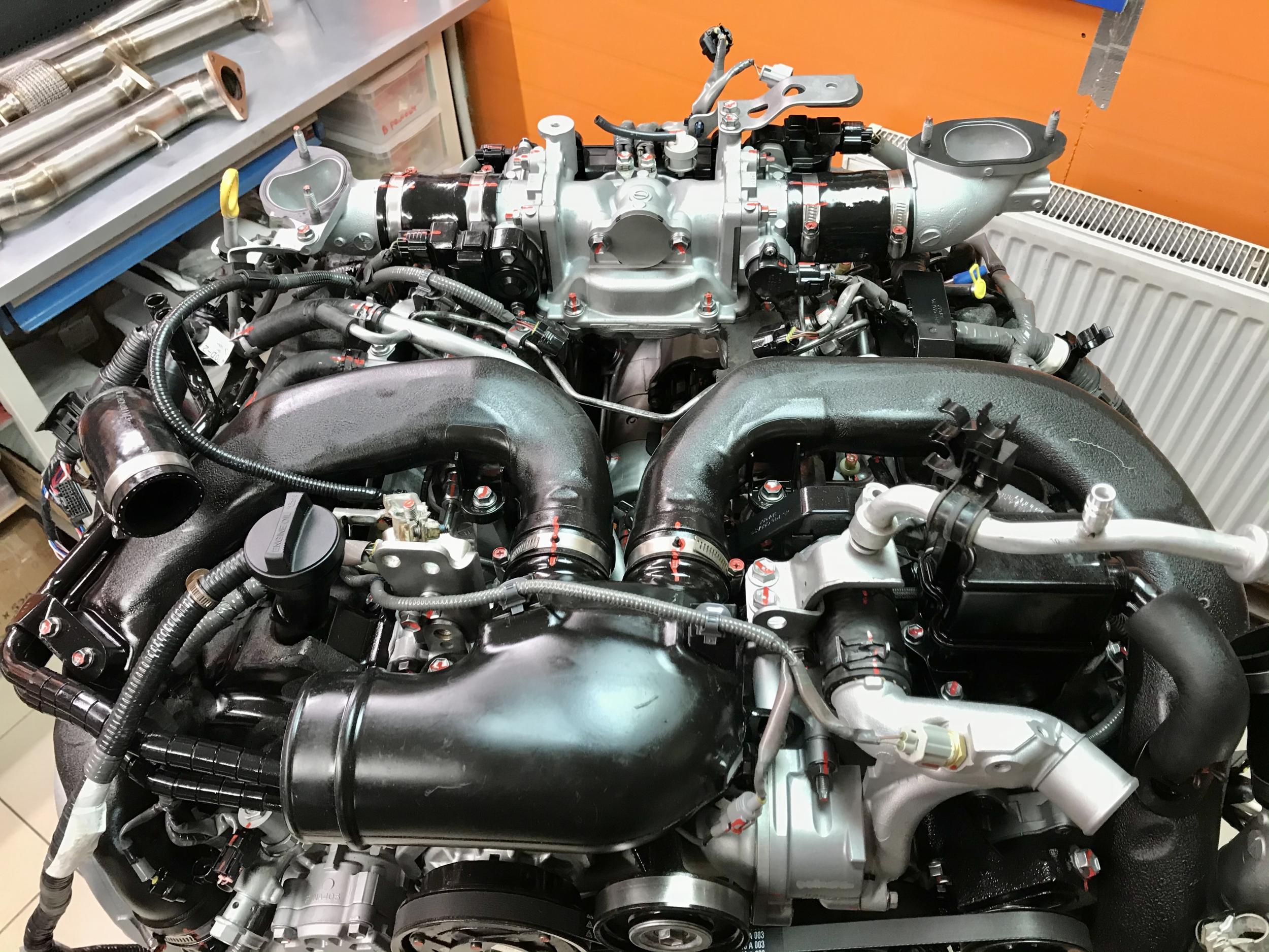

    Добрый день всем, не заводится крузак 200 дизель, не крутит стартер , сервисмен по тель сказал постучать по стартеру , завезти и ехать в сервис , нашел видео лексуса , под правым колесом на домкрате наглядно показано куда стучать и как стучать , поддомкратил, но этих болтов и стартера не нашел. Други ! помогите найти стартер ))) где он родимый , в книжке тоже не понятно где он
    лексус был бензин
    По голове ему постучи...
    Предохранители - реле проверили? Акумы заряжены?

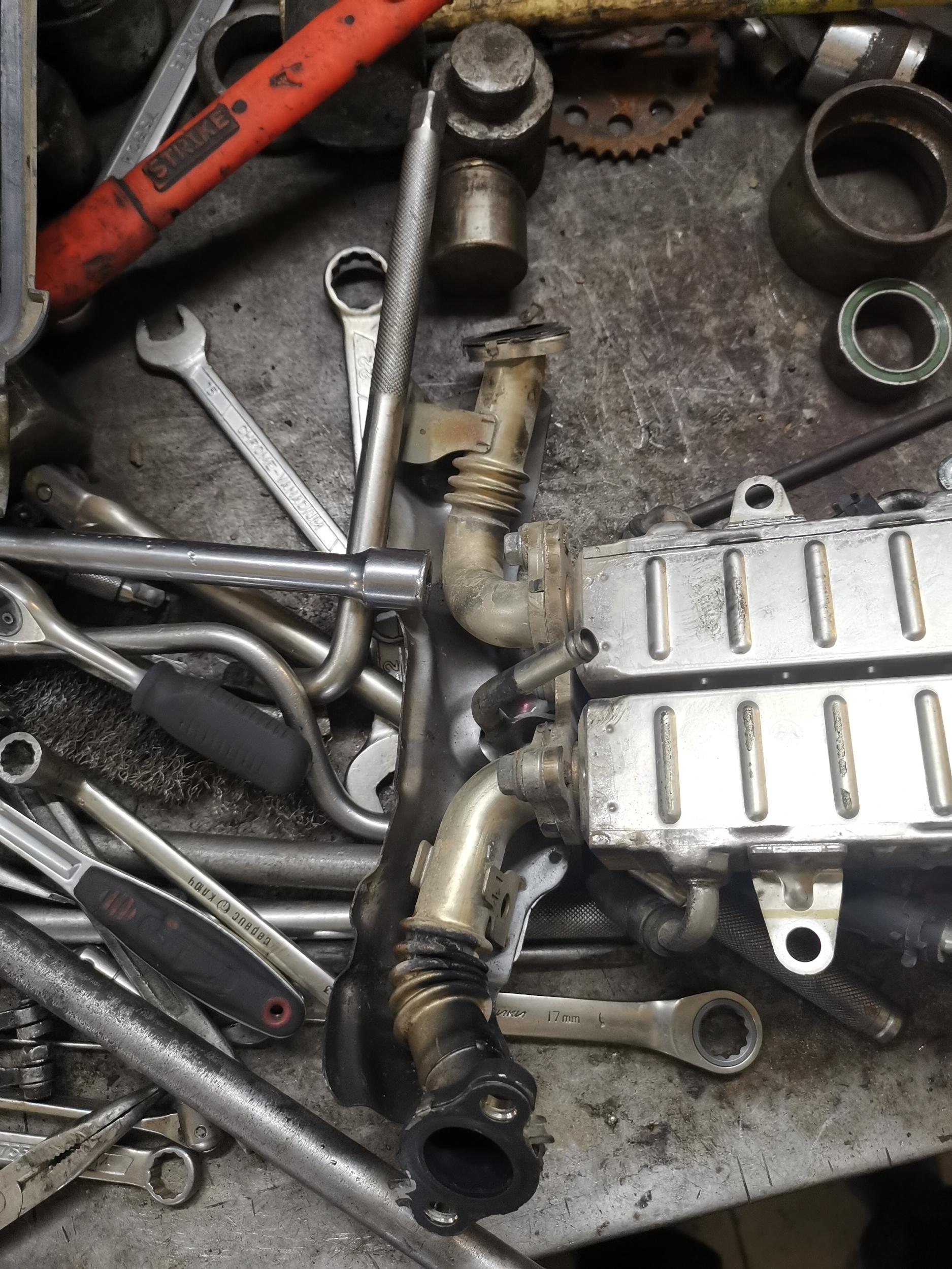

    заряжены , как оказалось, чтобы? до него добраться надо, половина верха разбирать.с 3 часов до 7 разбирали. и сегодня обнаружился, что патрубок. гофра. нержавейка на фото прогорела. это узел теплообмена. как мне сказали. кто-нибудь сталкивался с таким дефектом? новая деталь? или как-то можно её замотать?))

    в итоге: патрубок этот 30 тр стоит новый, обзвонил дюжину сварщиков в Авито, съездил за рубль заварил трещину, сколько прослужит столько прослужит . В стартере в ноль кончились щетки, оригинала и замены  не было даже в стартер сервисе , что удивительно . решили их точить из донора , вчера сообщили с сервиса - машину завели , сегодня жду вердикт по бабосам и забирать
    В поиске на Авито пишете “трубка EGR 1VD” и покупаете за 3.000₽ легко.
    Что касаемо щёток стартера - тут конечно хозяин-барин, но лучше бы было установить новый оригинальный щёточный узел (это 2 щётки за 3-4 т.р), и новую обмотку статора (это ещё 2 щётки за 5-7 т.р.) Практически получили бы Новый надёжный узел, про который лет на 5 можно забыть.
