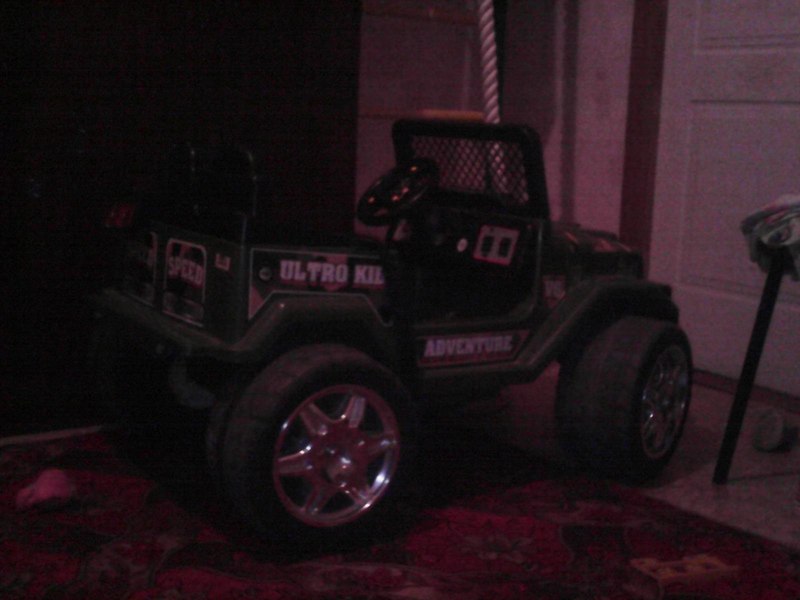

Евгений Аз 0 Откуда: Азов - Адлер.8-909-400-00-19 Машина: Форд эксплорер #1 Опубликовано: 25 марта 2015 (изменено) Покупал для пацана два года назад, за эти два года он разгромил всю проводку,отломал рулевое, есстественно машинка ездит,но без пульта управления. Аккумуляторов хватало минут на 30-40,пробовал ставить на него аккумулятор от мотоцикла,12 вольт,хватает на два дня покатушек,но начинает выкипать электролит,вся машинка была изгажена,еле отмыли. Купил мощный щелочной запаяный аккум, стало хватать заряда примерно на час. И вот я задумал сделать из этого мобильчика настоящий детский внедорожник,с полным приводом,лебедками,с мостами на пружинах итд. Народ ставит на такие машинки движки от стеклоподьемников, и мотоциклетный акум работает отлично. Думаю сварить раму, сделать редукторы на мостах из жигулевских сателитов,карданы из крестовин с рулевого вала и полуоси на колеса передние тоже с такими крестовинами.На каждый мост свой двигатель. На лебедку можно взять моторчик от дворников. И самое главное,колесики от какого нибудь мотокультиватора,настоящие,внедорожные! Доберусь до компа попробую чертежики порисовать. Изменено 25 марта 2015 пользователем Евгений Аз Вверх Поделиться сообщением Ссылка на сообщение Поделиться на других сайтах

Leshka77 4 Откуда: Москва, Парк победы Машина: Смурф ))) 130 2Lt 31" шнорк и люстра...в процессе продажи #3 Опубликовано: 25 марта 2015 чего то прикинул, а от свеклоподъемников не слабоваты будут моторы? может лучше на стартере собрать? ( примерно так: стартер, "раздатка", мосты) можно сразу со стартера передать вращение на раздатку по принципу как на маховик, а можно через кардан грубо говоря... Вверх Поделиться сообщением Ссылка на сообщение Поделиться на других сайтах
Евгений Аз 0 Откуда: Азов - Адлер.8-909-400-00-19 Машина: Форд эксплорер #4 Опубликовано: 26 марта 2015 (изменено) Стартер был бы идеальный вариант, но на скока хватит аккума? Надо что бы хотя бы часа два работал, а стартер бстро сажать аккумулятор будет. Да и скорость будет большая,что в этом случае не допустимо,так как нужно если что , догнать автомобильчик. А вот интересно,если стартер от мопеда какого нибудь взять,на скока его хватит? И еще начитал,сращивают три моторчика от эл.вентилятора. Полутается тяга и экономия токов. Изменено 26 марта 2015 пользователем Евгений Аз Вверх Поделиться сообщением Ссылка на сообщение Поделиться на других сайтах

Nail ufa 24 Откуда: Уфа Машина: tlk100 4,7 VX04+блок задн. моста; tlk80 был 4,2атм, стал турбо, GX97, все локи,151-я кпп, лифт+2", 33"мт; tlk80 4,2FTбыл мех, стал акпп, все локи, VX1995; tlc80 93г правый руль 1HD-T, все локи, +4" лифт, 35"рез #6 Опубликовано: 28 марта 2015 Шуруповерты на каждый мост со своими аккумуляторами поставь. Вверх Поделиться сообщением Ссылка на сообщение Поделиться на других сайтах
Евгений Аз 0 Откуда: Азов - Адлер.8-909-400-00-19 Машина: Форд эксплорер #7 Опубликовано: 30 марта 2015 а я в этом году надумываю сыну купить, но после вашего рассказала уже сомневаюсь - надолго ли...Не на долго. Аккумуляторы я менял в магазине два раза,по гарантии,думал дело в них. Хватало максимум на пол часа. Потом купил мотоциклетный, выкипает электролит,но два дня без передыха машинка работала. Брал пацана с собой в гараж,сажал в машинку,и пока возился со своей автомобилиной,тот нарезал круги по гаражам,при этом заежал ко всем соседям и рассказывал как он помогает папе чинить машину.Потом я приобрел большой акум 22 А/ч.его хватает примерно на час езды,может чуть больше. С пультом мы попрощались после первого самостоятельного открывания капота моим сынулей. Ему случайно отвертка в руки попала,и никого рядом небыло. Так что после такого самостоятельного ремонта в машинке осталась одна скорость и без ДУ. Починяю постоянно, то кнопка сгорит,то провод отвалится. Потому и задумал сделать свой проект на этой базе. Вверх Поделиться сообщением Ссылка на сообщение Поделиться на других сайтах
Евгений Аз 0 Откуда: Азов - Адлер.8-909-400-00-19 Машина: Форд эксплорер #8 Опубликовано: 30 марта 2015 (изменено) Шуруповерты на каждый мост со своими аккумуляторами поставь. Тожн не плохая идея,надо подумать,потестить шурика,на скока заряда хватит безостановочной работы. В принципе в таком случае, можно по шурику на каждое колесо,тяга будет ломовая! Взято на заметку. Изменено 30 марта 2015 пользователем Евгений Аз Вверх Поделиться сообщением Ссылка на сообщение Поделиться на других сайтах
Евгений Аз 0 Откуда: Азов - Адлер.8-909-400-00-19 Машина: Форд эксплорер #9 Опубликовано: 30 марта 2015 Про исполнение рулевого,вааще отдельная песня! Вал выполнен из очень тонкостенной трубки. Пока была на пульте,еще как то работало,снял моторчик с рулевого ,малой сразу же его свернул намертво! Пришлось убирать старое,и вваривать пруток 12 мм диаметр,через трубки закрепленые к кузову. Сей час все работает,рулевое легкое,и не боюсь что сломает. Если хочеш что бы было надежно,сделай сам! Вверх Поделиться сообщением Ссылка на сообщение Поделиться на других сайтах

Евгений Аз 0 Откуда: Азов - Адлер.8-909-400-00-19 Машина: Форд эксплорер #14 Опубликовано: 8 апреля 2015 Тут вспомнил что дома валяются штуки четыре старые поломаные болгарки, доберусь до дома,сниму с них редукторы,буду пробовать собрать мосты,хз что получится,нт нада пробовать! Вверх Поделиться сообщением Ссылка на сообщение Поделиться на других сайтах
Lazo 0 Откуда: гор. Кемерово Машина: LJ79LV-KR, TLC 105 #15 Опубликовано: 19 апреля 2015 От мотороллеров СССР типа Т-200 эл.стартер=мотор-колесо. И диф. не нужен. Вверх Поделиться сообщением Ссылка на сообщение Поделиться на других сайтах
