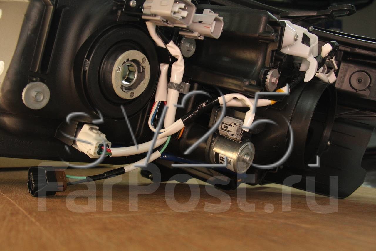

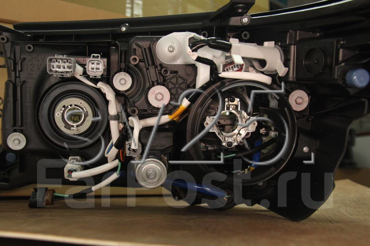

Мужики, просьба: можете сделать фото задней стороны передней рестайловой оптики (2012-2015 год)?
В поиске сам не можешь найти?))

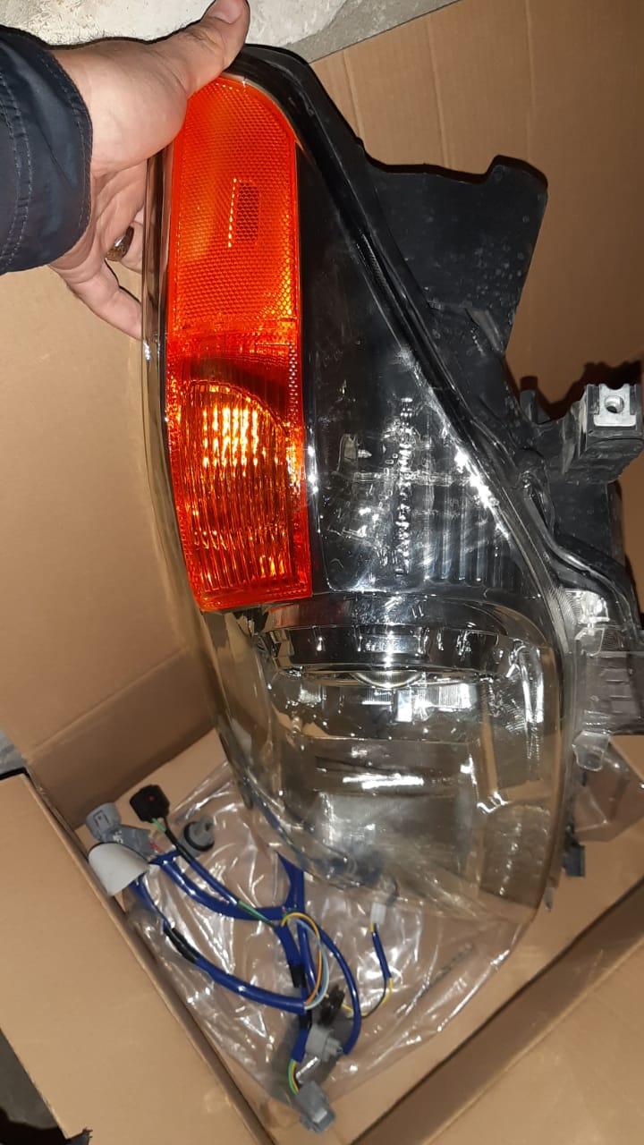

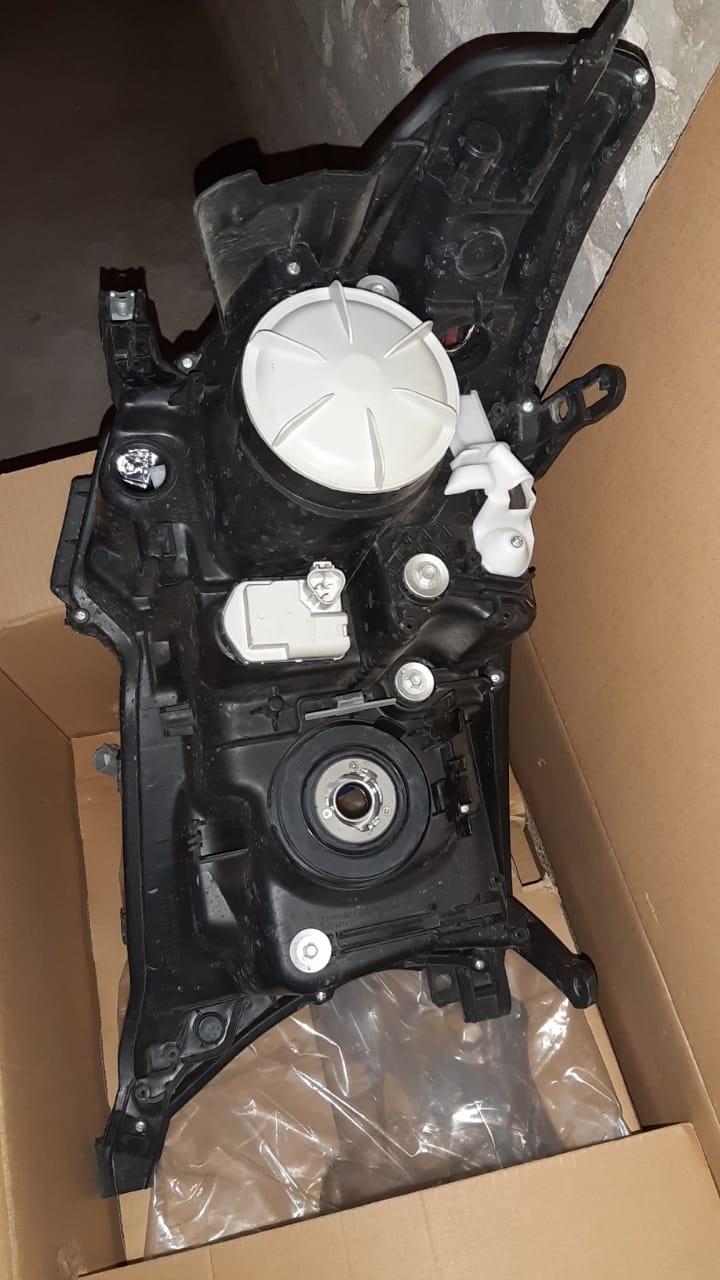

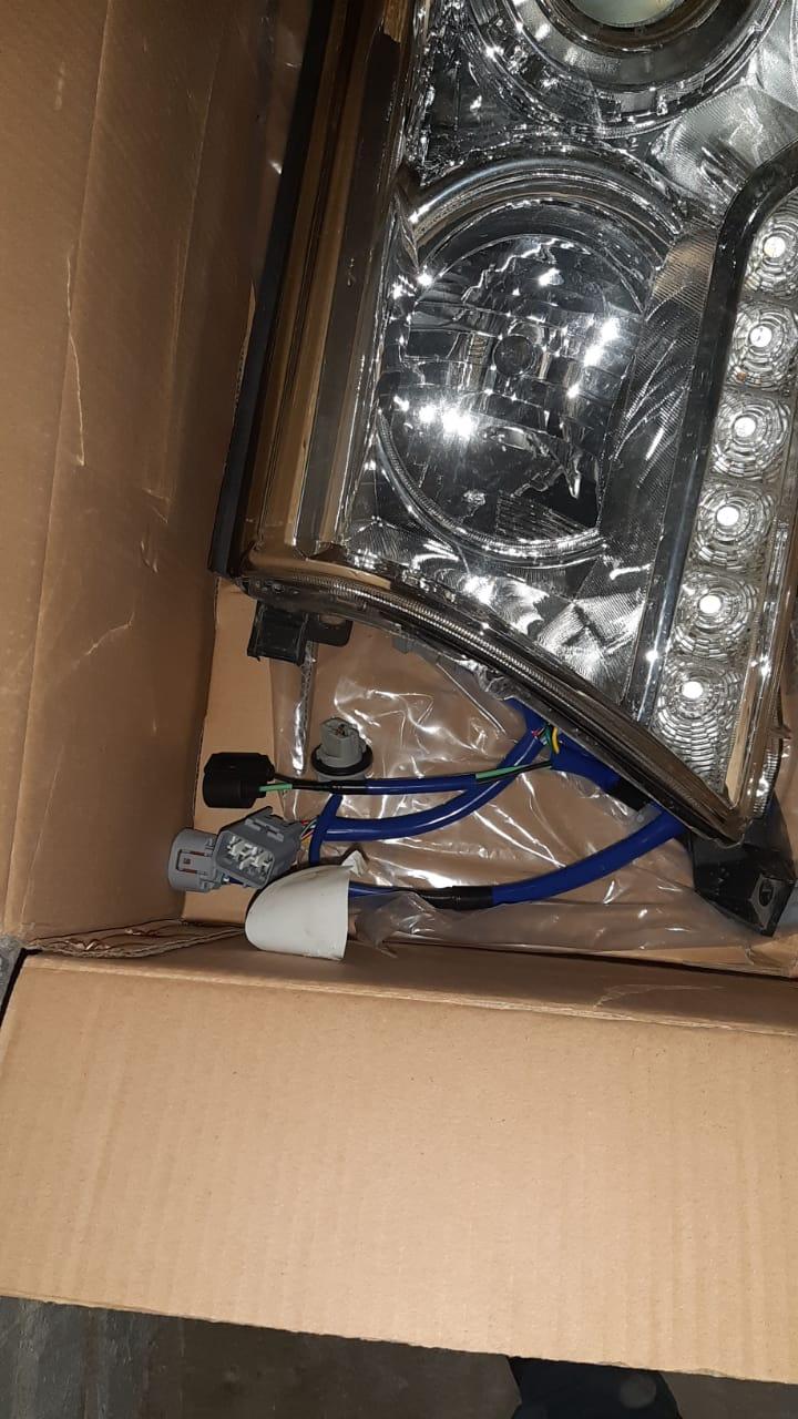

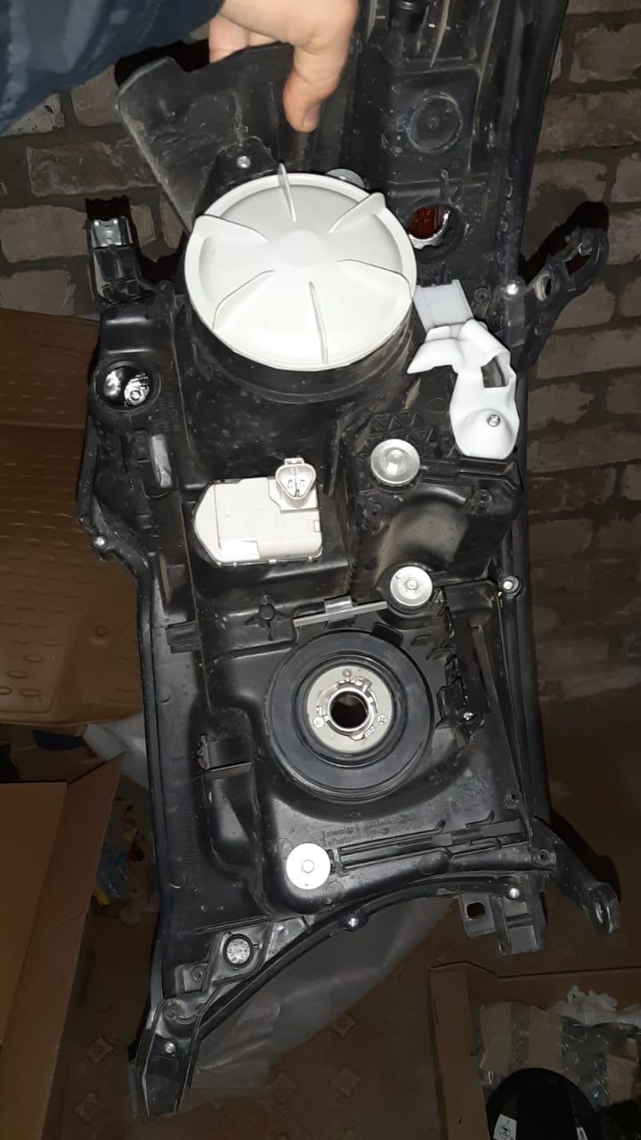

Мужики, посмотрите, пожалуйста, на фото оригинал фара или аналог? Не могу понять.
  • Машина: TLC80 1HD-T TLC200
Судя по цвету заглушки и коректора похоже на аналог. Сейчас такие аналоги делают что фиг отличишь по фото особенно.
  • Откуда: Морозный Север
  • Машина: Тойота
Дак вот в том и дело. Нужна правая фара и чего только не насмотрелся.
36 минут назад, MB615 сказал:
какой год машины? обрати внимание на корректор!

2008
Отказался от этих фар. Уж больно они на аналог похожи.

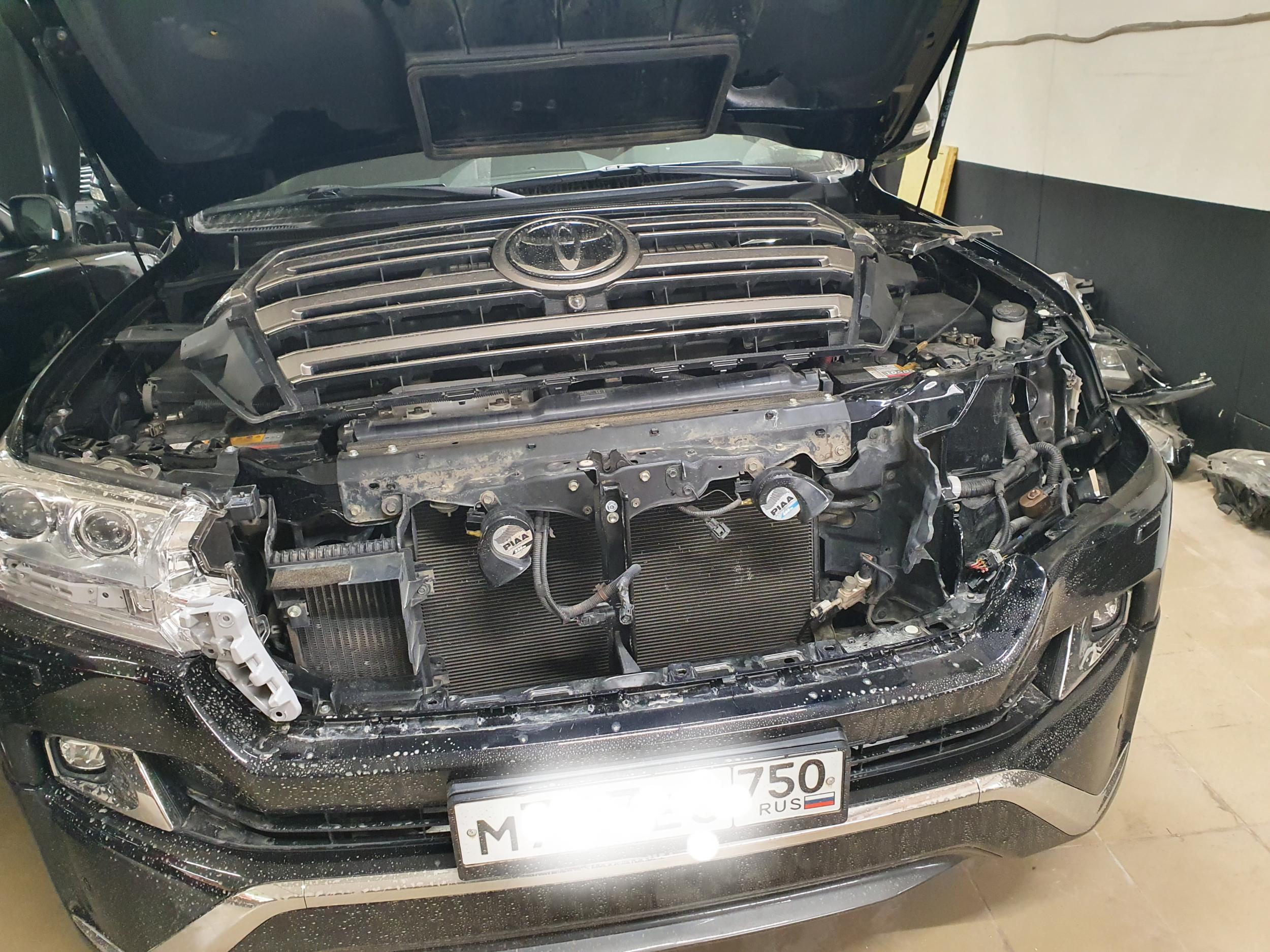

Парни, стала потеть правая фара на ТЛК URJ-202 2016 года. Можете посоветовать что сделать для диагностики без демонтажа - надо снимать бампер, а не особо хочется. И если можно фото задней стороны фары. Спасибо.
  • Машина: TLC 200
1 час назад, Beloved сказал:
Парни, стала потеть правая фара на ТЛК URJ-202 2016 года. Можете посоветовать что сделать для надо снимать бампер, а не особо хочется. И если можно фото задней стороны фары. Спасибо.

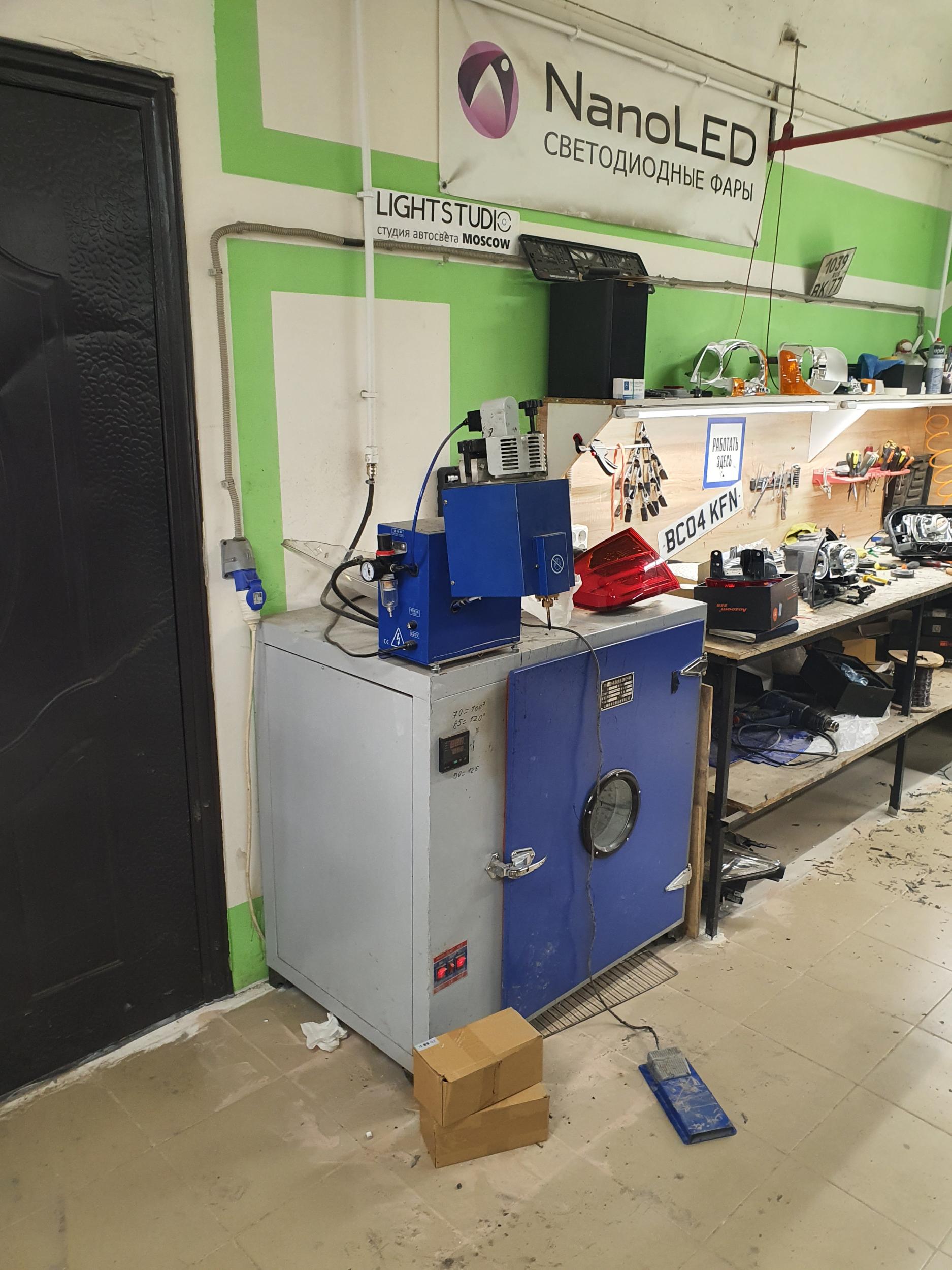

Без демонтажа никак. Надо подать воздух в фару и набрызгать мыльный водой. У меня так ДХО умер, трещина в корпусе была. Бампер снимать не надо. Снять решётку, открутить крепления подкрылка, сорвать крепление бампера с нужной стороны от крыла, появится доступ. Для ремонта фару грели в спец печи, потом меняли герметик, тоже специальный. Такой как кирпич, помещается в разогревающую штуку и оттуда подаётся.
Внизу печь, вверху где герметик разогревают
