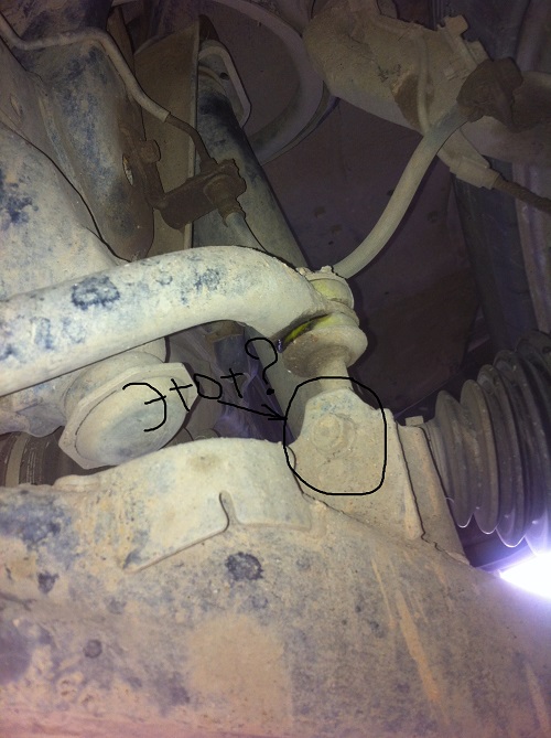

    правильно я понимаю? Этот?

    Всего то надо снять переднее колесо , и сразу видно состояние стойки стабилизатора . Если жаба душит , можно перепрессовать сайлентблок или заменить стойку в сборе , это смотря откуда руки растут . Экономия наверное рублей 200 на сторону , цены не смотрел .
    Скажите, я правильно на фото указываю стойку стабилизатора? Ведь речь идёт о стабилизаторе поперечной устойчивости? Или я не прав?

    Да, все верно. Меняйте комплект. Я сразу все - перед и зад меняю. Сильно в затраты не вгоняет.
    • Машина: land cruizer-100 hd-fte land cruizer 80 hd-t runner 2lt
    Совершенно верно, при износе сайлент блока появляется пятно контакта стойки стабилизатора с нижним рычагом , что и проявляется неприятным скрежетанием . Больше в передней подвеске нечему скрежетать .

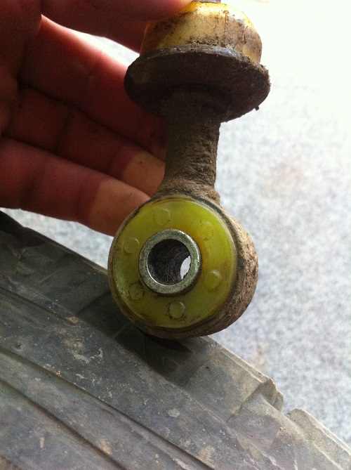

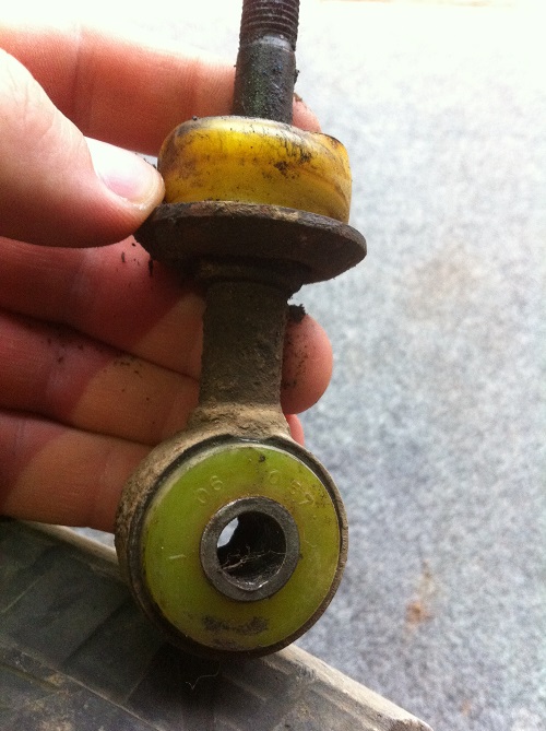

    Разобрал, посмотрел - идеальное состояние.
    Что делать????  :think:
    Изменено пользователем Не Том Круз
