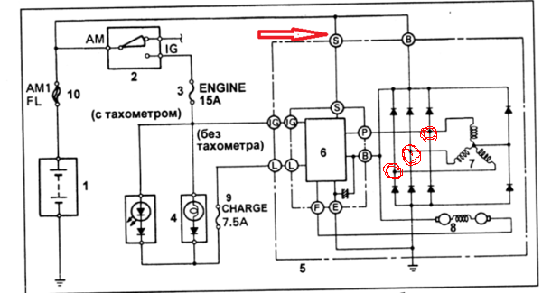

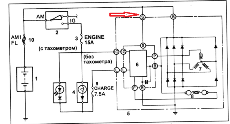

    Нашел я схему своего гены. В паспорте БК-06 написано, что подключиться надо на один из выводов обмоток статора до выпрямительных диодов. К контакту "S" если подключиться, будет адекватно работать? Или все-таки разбирать гену придется и припаиваться внутри.  Знающие, подскажите, как правильно сделать?

    • Откуда: Омск
    • Машина: TLK80 1HZ 1997г
    Однозначно разбирать. Так как подключать надо в одну из этих точек
    18 часов назад, sergio-tt@bk.ru сказал:
