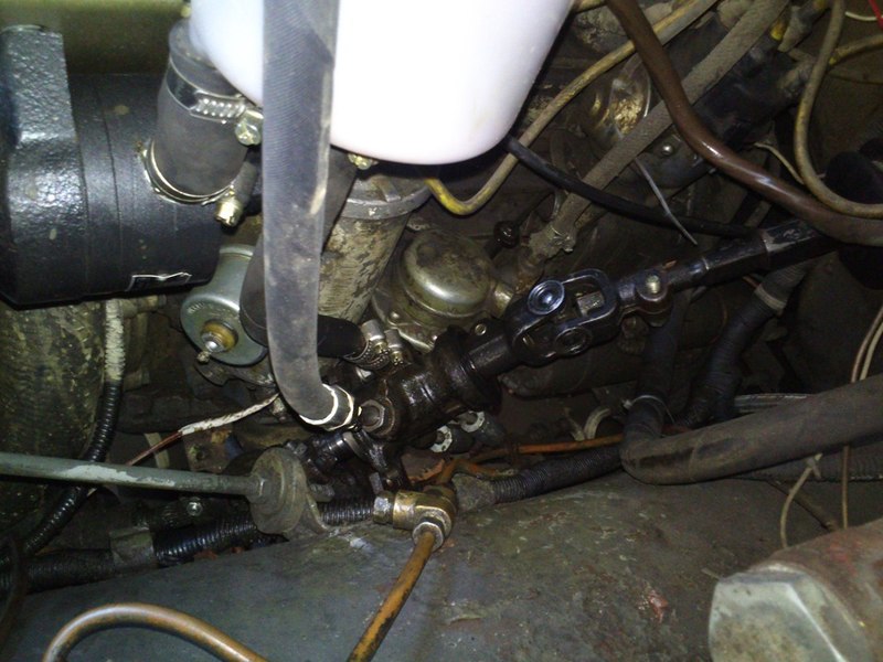

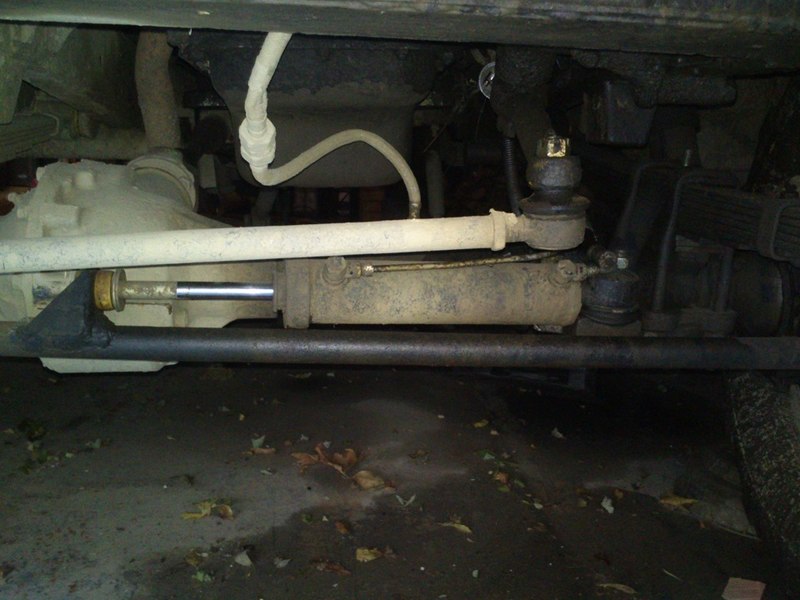

Всем привет кто ставил гидропоршень от 66 газона на Хайлюкс как дополнительный к основному? И где засверливать рулевой редуктор для подключения.
  • Машина: Deer G3 1UZ-FE Automatic transmission 6 speed
А сошки у тебя сверху?

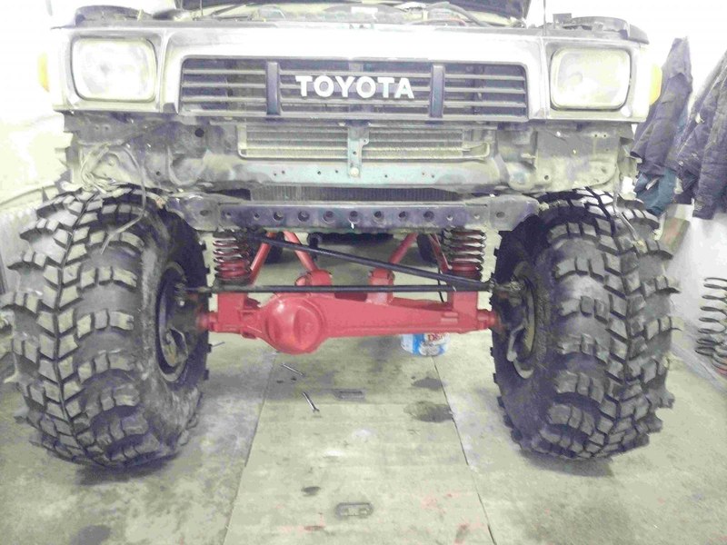

Вот так.

Чем обусловлен выбор такой конструкции передней подвески.?
Где сверлить http://board.marlincrawler.com/index.php?topic=10579.0

Просто переходил на пружины и не хотел клюшки
Посмотрим что получилось пока ещё не выезжал
Что то сильно высоко и с рулевой будут проблемы , так как движение моста и рулевой тяги будут не согласованы.
  • Машина: Hilux
Подрулька сильно не пугает так как большой ход будет только по лесу . Если не устроит поставим панару.
  • Откуда: Саmара
  • Машина: есть
Штангу рулевую от редуктора на кулак бери в запас на тест драйв. Согнет ее быстро. Она несогласована с кинематикой подвески. Ну или руль держать мизинцем, чтобы разность вся через него пошла.
При ходе подвески руль будет плясать вправо\влево прилично.
У меня тоже передок на 4 косых рычагах. Рулевая штанга продольная, параллельна и равна длине нижнего рычага. Без этого никак.
Самое простое сейчас - отцепить один верхний рычаг, и прикрутить панару, согласовав ее с рулевой.

Сайленблоки от130 сурфа с нижних задних продольный рычагов. А рулевую тяги буду делать параллельно земле

Поставь фул гидро. Для леса само оно. :ok:

Ну а как ты собираешся тягу рулевую управляющую по нормальному ставить?
Вообще непонятно зачем так было задирать машину .хода подвески от это го больше не станет .

Он поднит как раз на тот уровень чтоб 39 колеса встали, без бодика и подрезания крыльев
Как сдесь тогда все работает. Мост на рессорах тоже ходит в зад и в перед. Также смущаясь в право и лева на серьгах?
Уж лучше порезать чем такой изврат иметь  в рулевом управлении.
Вот 42 " колёса.
Тут ничего не работает , это шоу кар для фотографирования с девками.

Гидропоршень не есть офигенное решение! имееет ряд недостатков, как то обрыв маслопровода, хочешь изобретений? - ставь назад передний мост и дупли гидравликой рулевое управление.
  • Машина: Hilux
Гидроцелиндр снимит нагрузку на рулевом редукторе
И сделает полное отсутствие обратной связи между колёсами и рулём. В лесу это непринципиально ;на дороге проблем .Хотя если правильно подобрать размер цилиндра  можно уменьшить такое влияние.
