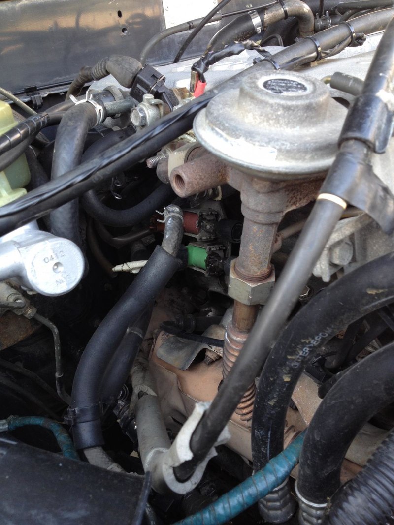

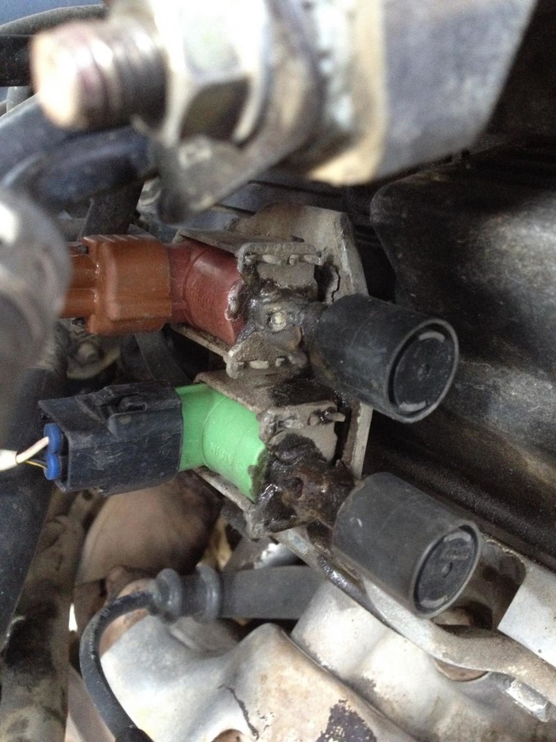

Всем привет, подскажите, пожалуйста. Стал у меня появляться чек время от времени, погорит секунд 10 и погаснет, и так раз 10 в течение дня. Поехал диагностировать, Электрик выявил ошибку 12, которую стереть нельзя, сказал, что трамблер, ( крышку я менял осенью ), так же мне указал на датчики , которые у меня сломанные , сказал, что из за них может быть расход топлива, т к отвечают за смесь бедную и богатую, хотя другой человек мне сказал, что это соленоиды и что с ними, что без них пофигу. Помогите разобраться.

EGR поюзай в поиске.
  • Откуда: Актюбинск, Казахстан
  • Машина: Toyota Hilux Surf 11/1992, vzn130, 3vz-e, АКПП
 http://www.land-cruiser.ru/index.php?showtopic=5634
Пост 9 с прологом в 8ом.
  • Откуда: Краснодар
  • Машина: Хилух СРУФ 130/2lte/at
У меня на 2лте так уже полгода. Это несовпадение показаний датчиков. От 1000-1200об до зелёного глаза турбины. Егр выкинут в соседский огород). Электрик сказал что комп егр не видит и дуркует. На работу двс не влияет. Так что терпи или ставь егр,но с ним терпеть ещё больше придётся. Я просто забил)))
На моем 3мяу не чудит, и других таких жалоб с таким мотором не попадалось - так что врядли. ИМХО

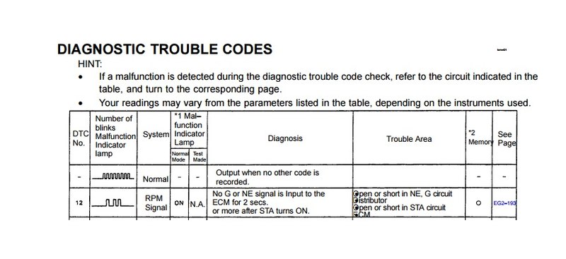

на ходу то загорается то гаснет чек, на самодиагностике  показывает ошибку 12
так вот я понять не магу в нете информация пишется что 12 это ошибка Датчик положения каленчатого вала
а тут вот
еще может из за того что  провод на стартере STA отрезан и пущен через реле (у меня до рестайл 3VZE, там с завода небыло реле), или это в трамблере проводок оторвался?
