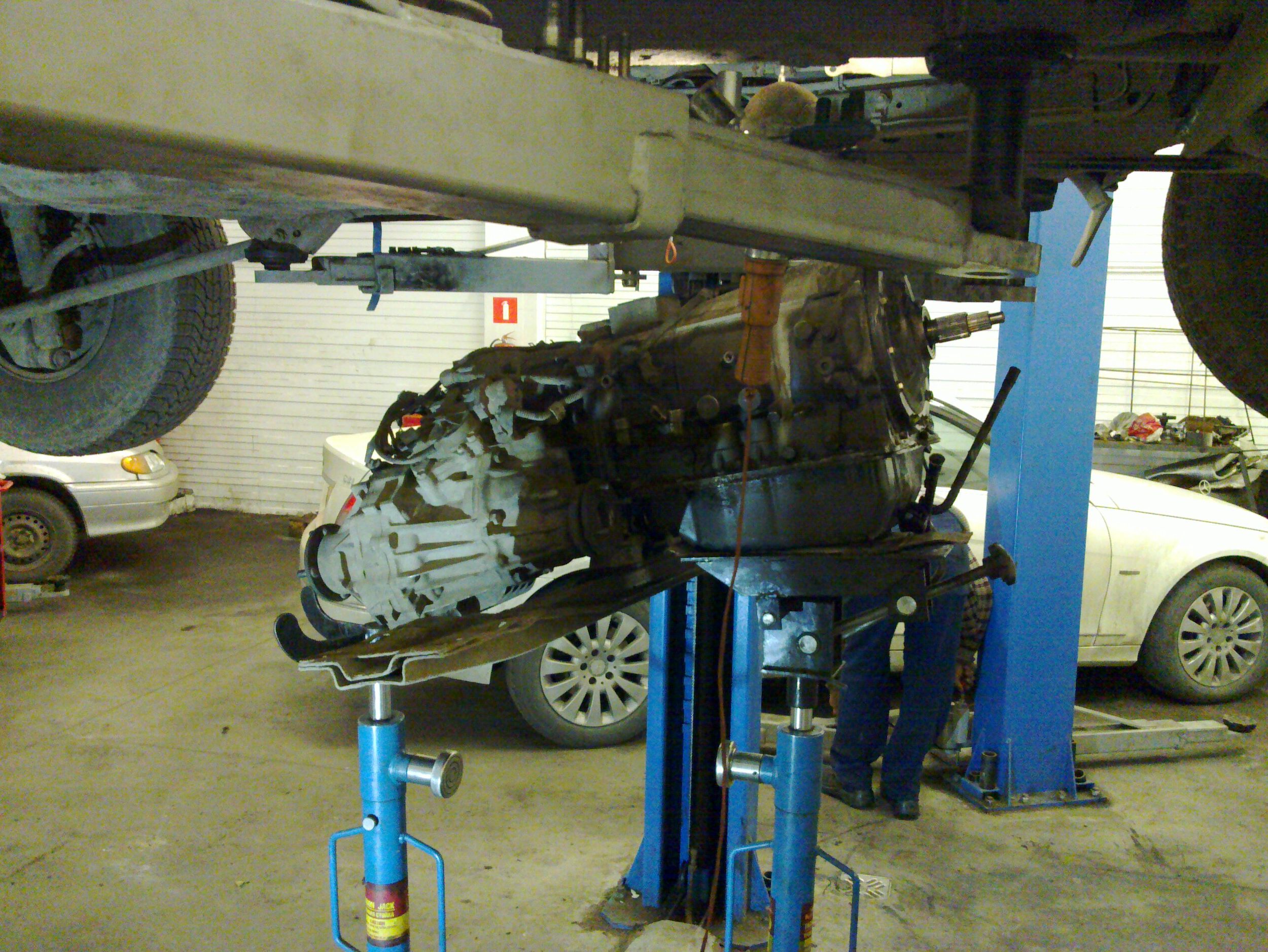

TaTrIsT 1 Откуда: Санкт-Петербург Машина: Toyota Land Cruiser(100) VI 4.2 TD 1HD-FTE кпп-A442F #94 Опубликовано: 13 ноября 2018 Ох и натерпелся я от этой коробки(коробок ибо две теперь). Мастер, что делал изначально, благополучно свинтил в неизвестном направлении. Принял волевое решение: делаю всё сам! Благо появились в Питере автосервисы самообслуживания. С подъёмниками и инструментом, и не дорого(300 час). Забраковал насос и "бублик". Снял коробку. Взял с другой коробки и поменял. Дня не прошло, вытекло масло! Снял опять коробку... Выяснилось, когда ставил "бублик", выточкой в хвостовике что с шестернёй маслонасоса зацепляется(углом выточки) испортил новый сальник, аккурат внизу... Поменял сальник, с огромной осторожностью, не жалея пальцев(как направляющие и опоры для скольжения "бублика" использовал) установил бублик. Вернул коробку на место. Залил масло, поехал... Из бокса выезжал задним ходом, развернулся, втыкаю "Д" и... еле ползу :(. Оказалось в торопях забыл "фишки" проводов подключить :). Подключил. Поехал как новый! Не долго... Сегодня, после пробега в 200 км, пропала 4 передача. Ну как пропала, она есть, и иногда подключается, но не на долго и не всегда. Чтоб хоть как то добраться до стоянки, включал "Л", затем "2" а уже после разгона -"Д". Едет. Но как только скину газ, снова уже не подключается, ни какая! Газуй, не газуй, пофиг. Сбрасываю скорость до 20-30км/ч врубаю "2" и снова на разгон. Тогда снова едет... Что за эпидерсия такая? Грешу на грязьки кусочек, всякое могло прилететь, условия далеки от "хирургических". Пойду сниму с контрактной блок клапанов, переберу-помою и поставлю на свою. Может поможет... Вверх Поделиться сообщением Ссылка на сообщение Поделиться на других сайтах
