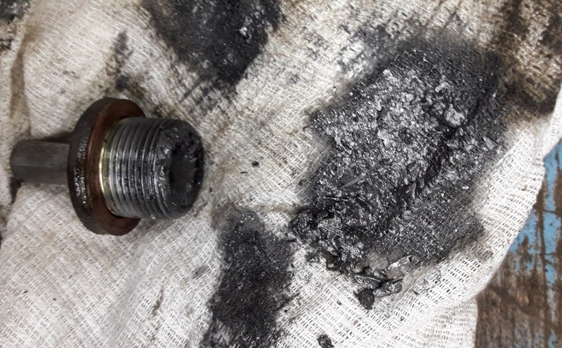

    В прошллом году менял масло в переднем мосту и обнаружил на большой шестерне два сколотых зуба. Сколоты были не полностью, только уголки.  Стал ездить аккуратно. Потом забылось.
    Не так давно, по первому снегу,  вытащил 14-ю из оврага, захрустело и сразу вспомнил что  собирался покупать редуктор. В прошом году, ага. )) На сервисе слили масло и обнаружили еще два срезанных зуба. Итого четыре. На пробке железо и опилки. См. фото.
    Стыдно, но признаваться надо - я не знал, что за передний клык лучше никого и ничего не таскать! Спасибо на сервисе просвятили. В такой ситуации шестерни немного выходят из зацепления и пятно контакта меньше - повышается риск скалывания зуба.   Мне часто приходилось именно так и делать.
    Сейчас приходится ездить на заднем приводе,  никакой паталогии нет.  Если не включать передок.
