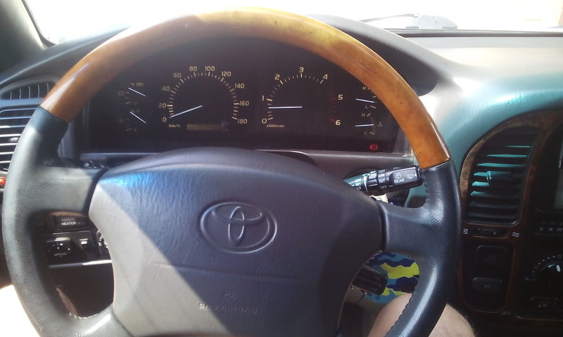

    Как-то слабо это похоже на оптитрон, слишком желтый цвет. По моему, эта подсветка лампами типа CFL, CCFL, а не светодиодами. Проще говоря, газоразрядная люминесцентная лампа.Так были сделаны (подсвечены) приборки на Лексусах ориентировочно 98-03 г.в. (из личного опыта это были RX, LS и ... Ниссан Максима). Эволюция подсветки выглядела примерно так: лампа накаливания-cfl/ccfl- светодиоды.

    у меня на дорестайле дизельном стоит оптитрон, как на фото выше, правда от бензинки)

    У него, судя по всему, стоит такая же приборка, как и у тебя, т.е. а-ля оптитрон с люминисцентной , а не светодиодной подсветкой
    Смотря что считать оптитроном, если приборку которая тонирована и видна только при включении зажигания, то это оптитрон.

    Чисто в теории - да, это верное определение. В старые добрые времена читал, что истинный оптитрон - это "...приборку которая тонирована и видна только при включении зажигания..." и подсветка сделана именно на светодиодах  (в той статье была куча всяких мыслей о яркости светодидов, длине светового потока и прочее-прочее), а подсветка газоразрядными лампами, как на фотке, это был первый шаг.
