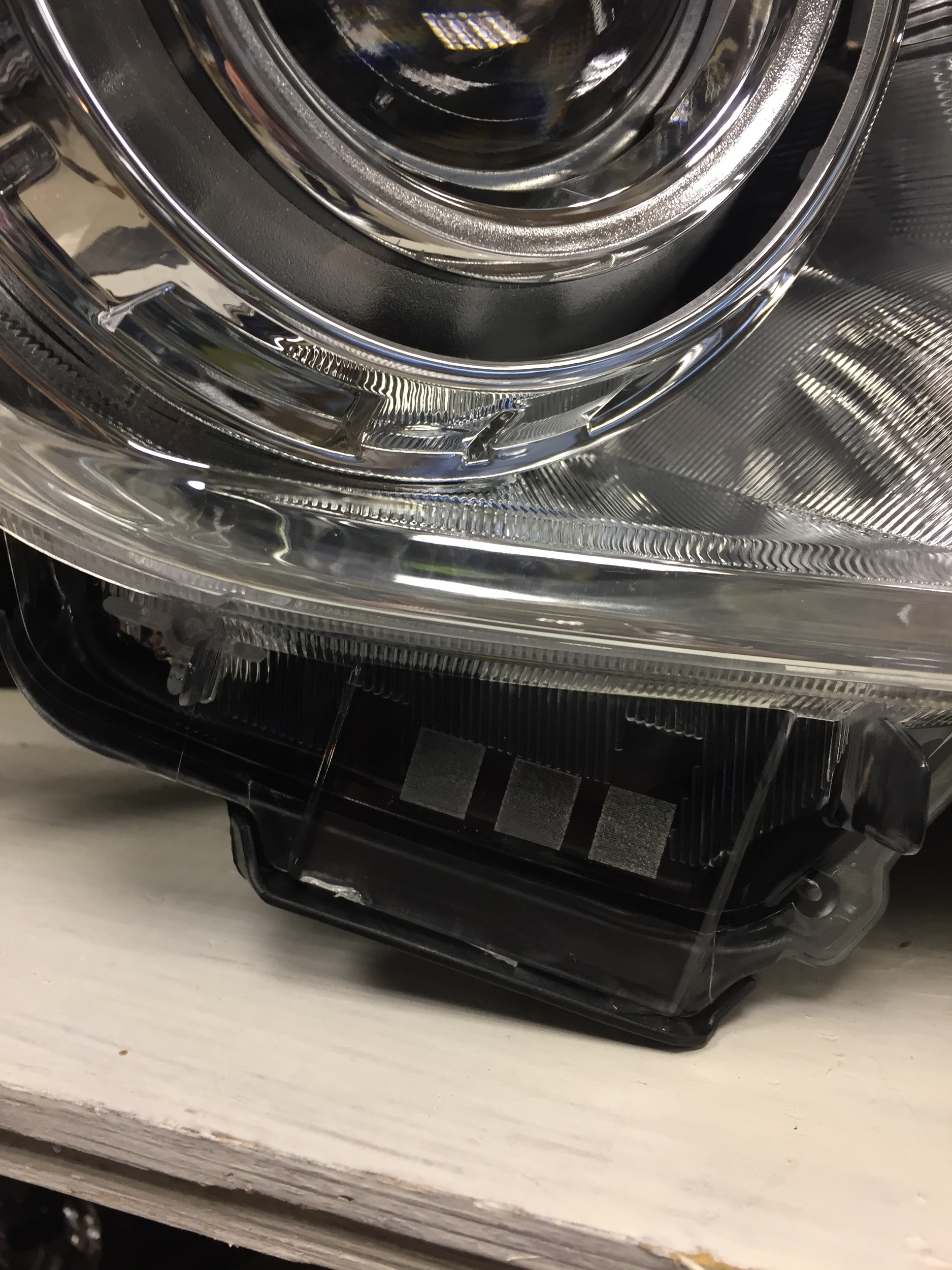

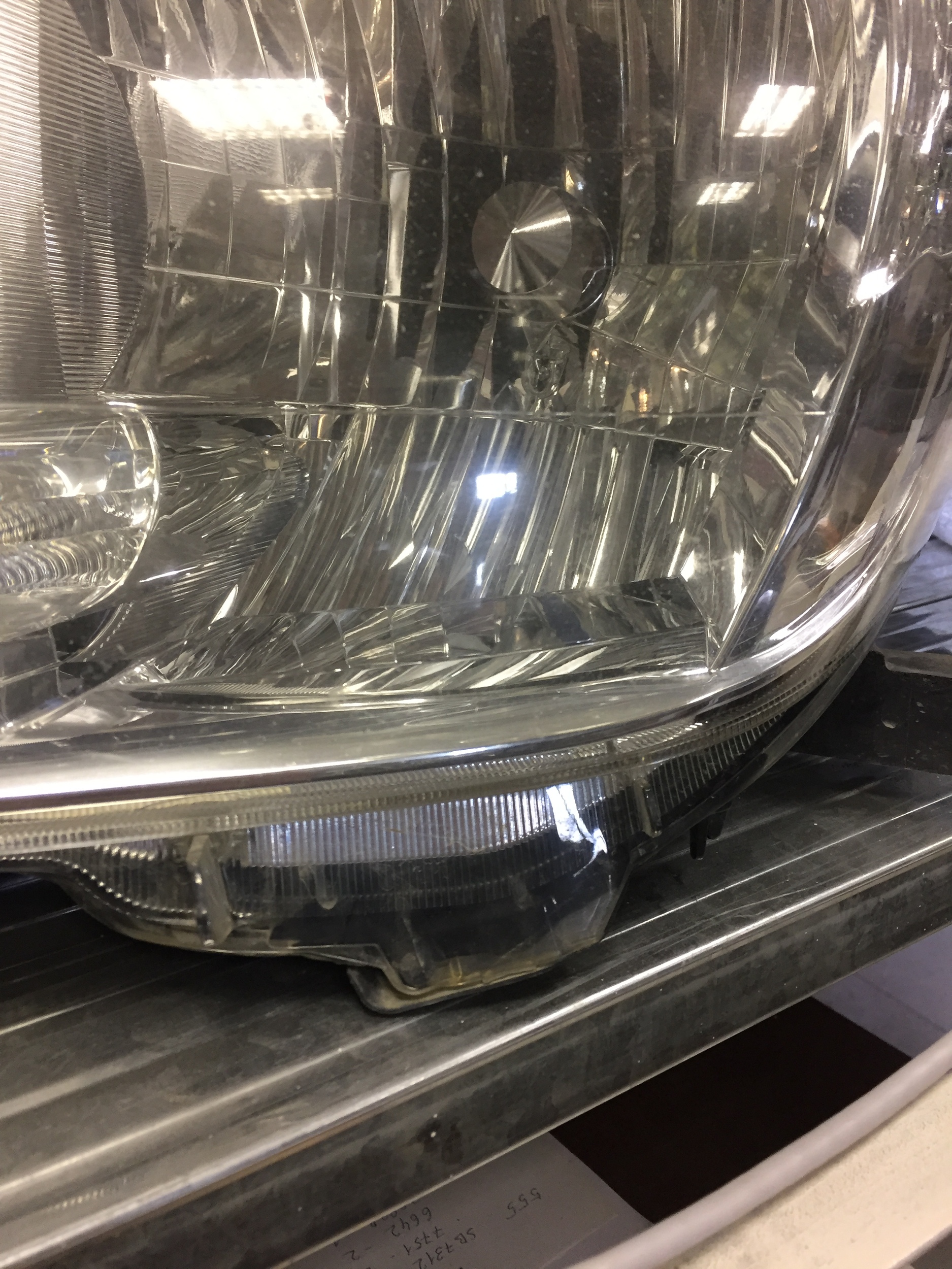

    Сегодня сравню две фары, скорее всего нет у рестайла (2012) выступ внизу больше

    Спасибо)Буду ждать они вроде как одинаковые но вроде и вы правы чуть скос
    Но если есть возможность у вас сравнить то буду благодарен
