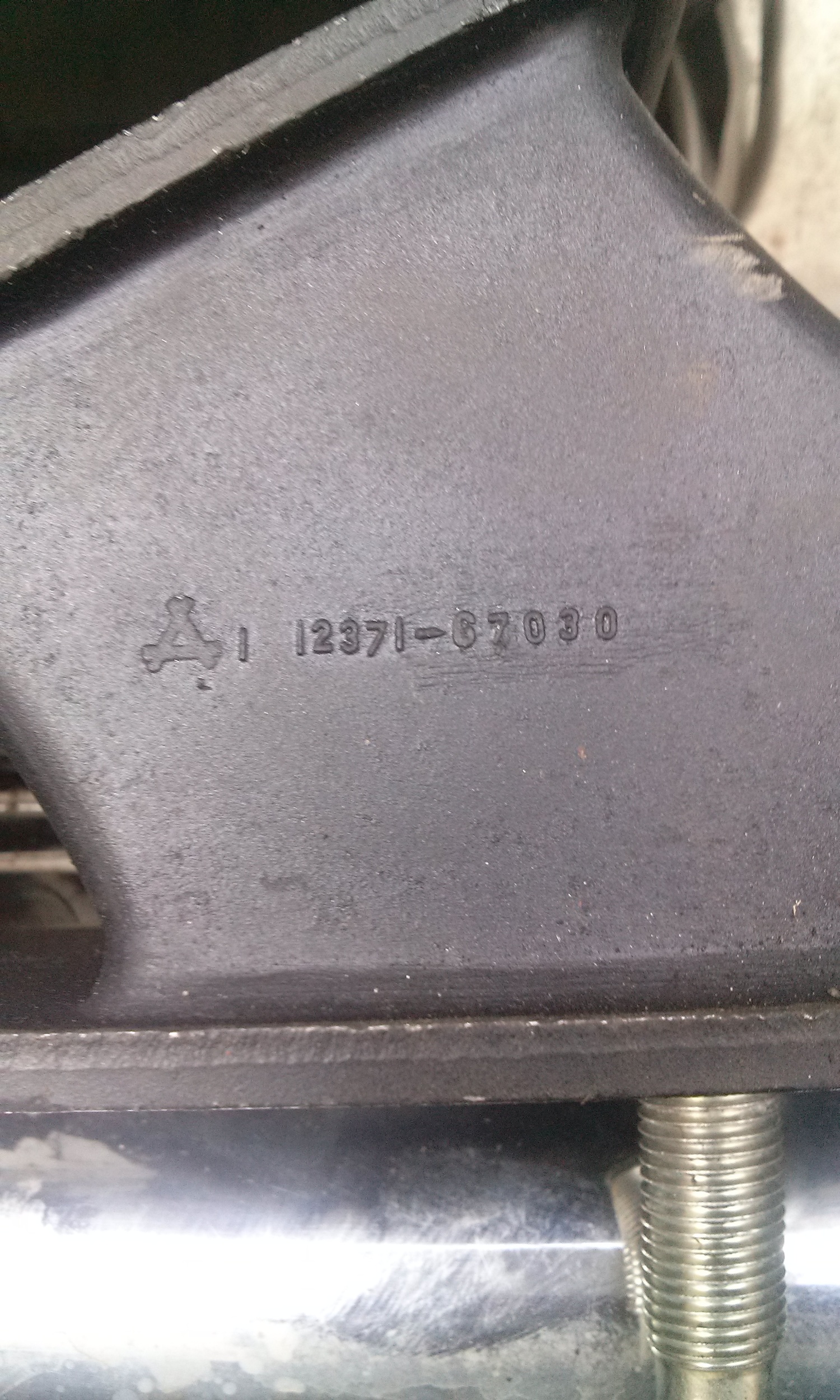

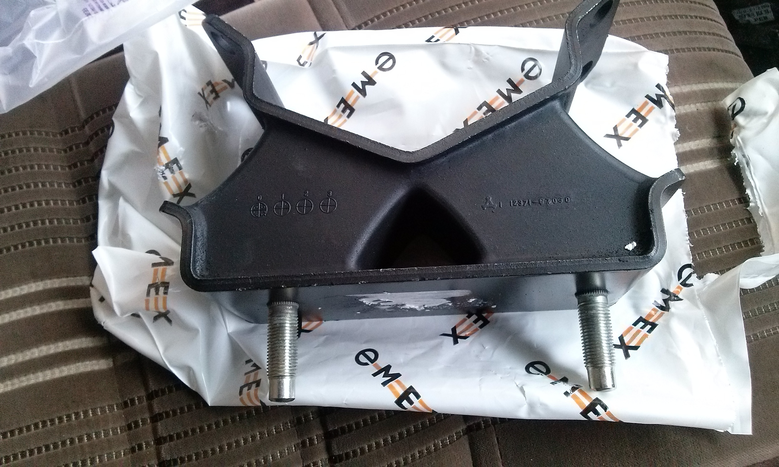

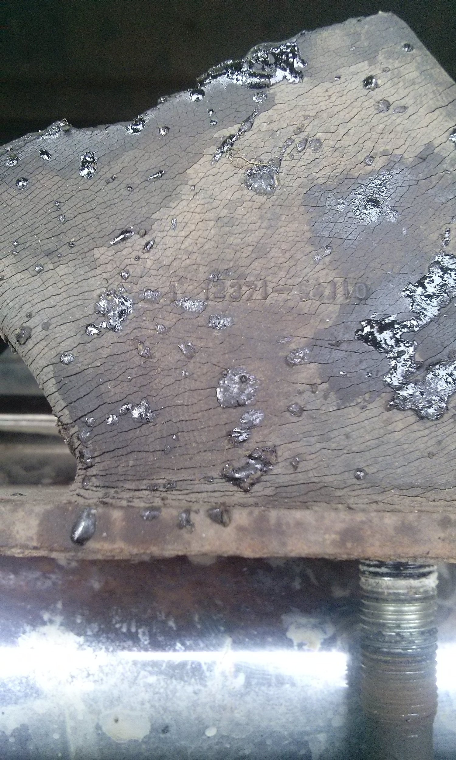

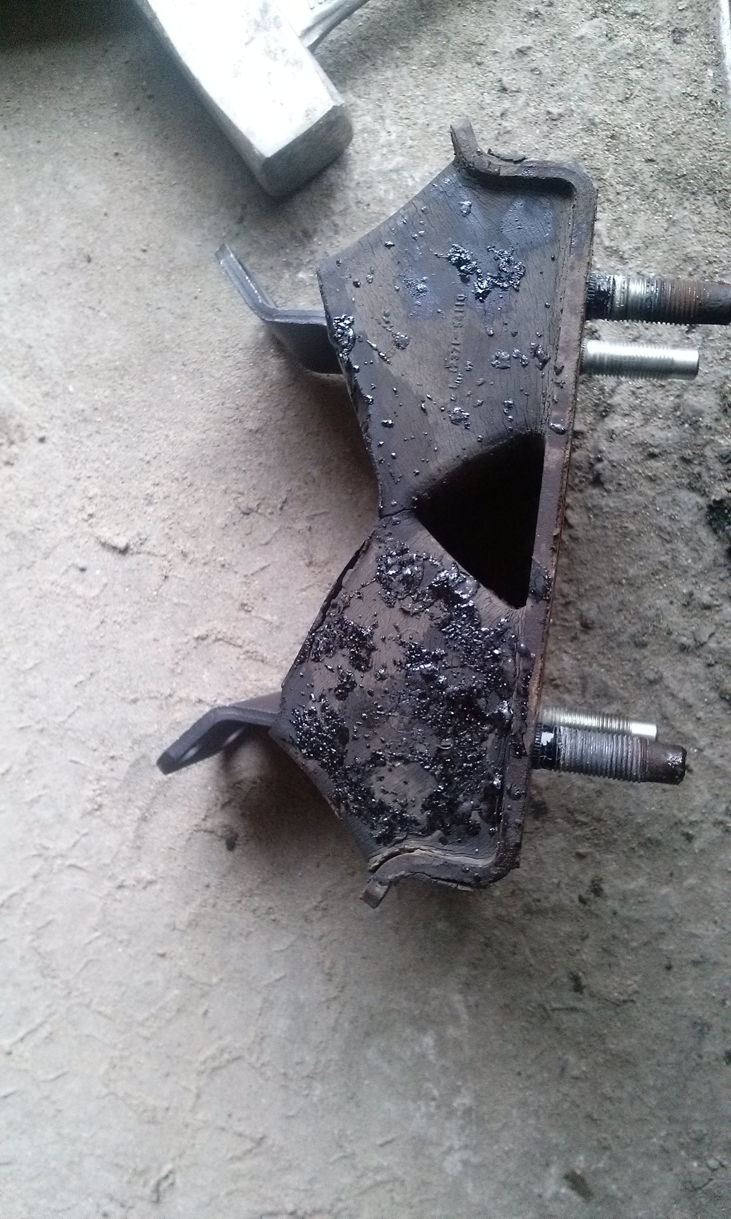

Всем здравствуйте. Всё больше стали проявляться признаки "уставшей" подушки АКПП , следовательно вывод - замена! Не хочется брать б/у за 3т.р. Т.к. считаю что такая вещь лучше новая! Но есть большое НО! ЦЕНА!(( на ЕМЕХЕ от 8300 руб.(кат.№12371-54110), но  и тут же на ЕМЕХЕ тойотовский аналог за предлагает менее чем за 5т.р.(кат.№12371-670300, что в принципе то устраивает,за новую подушку то! Главный ВОПРОС взаимозаменяемы ли они? Подойдёт ли вторая по списку?
  • Откуда: Москва-Королев
  • Машина: Тайота LC Прадо 90 + TLC 70 + LC Прадо 120 + Хонда Вжик
ноль лишний в конце? Без него подойдет
  • Откуда: г.Воронеж
  • Машина: toyota land cruiser prado 70 2,4 TD SX5 91г.в.
А, да - нолик то лишний написал.... Ну значит буду заказывать! СПАСИБО!)
  • Откуда: г.Воронеж

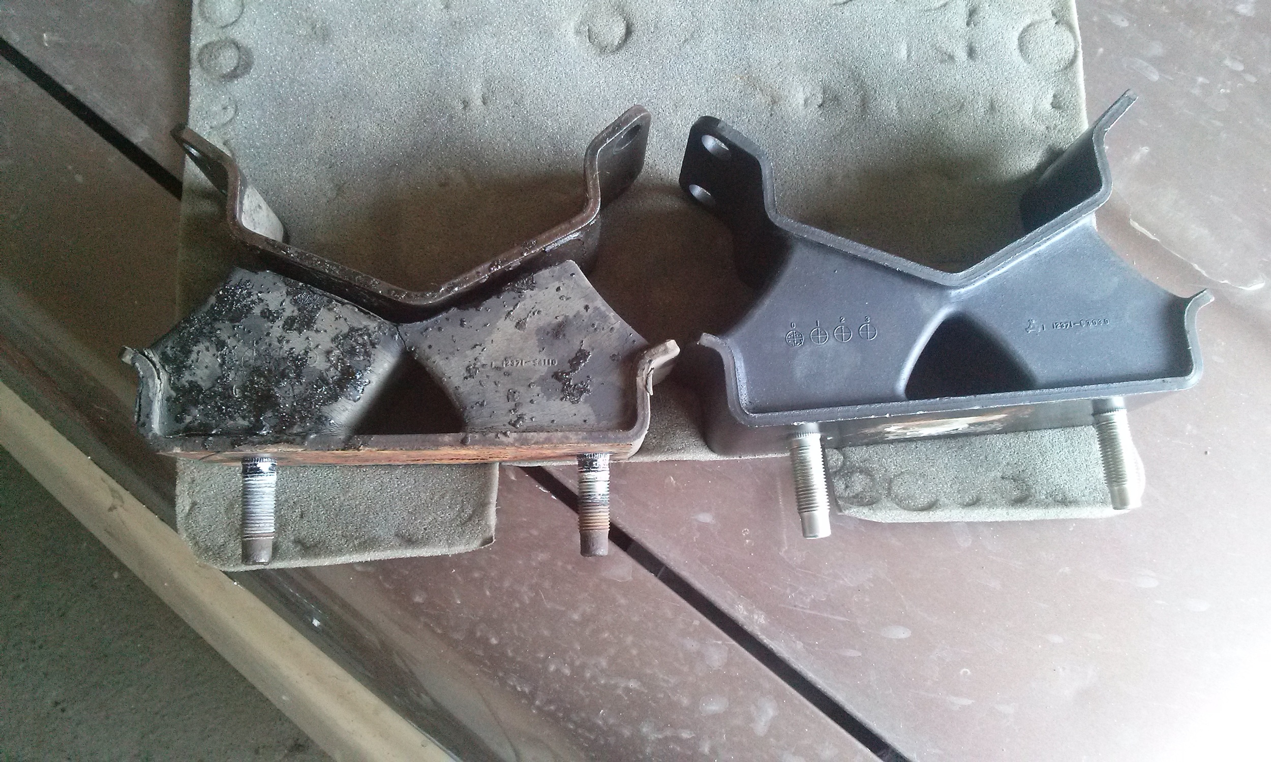

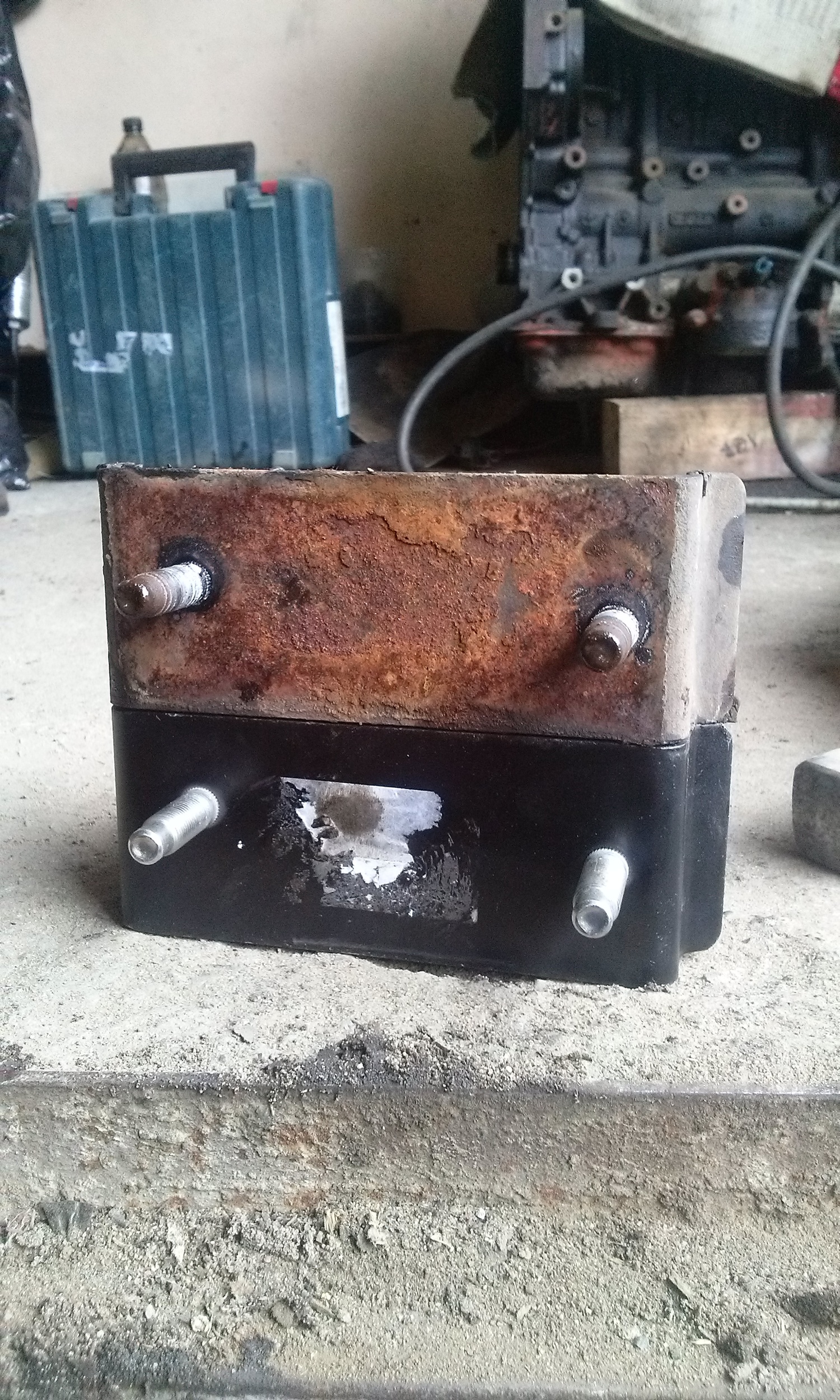

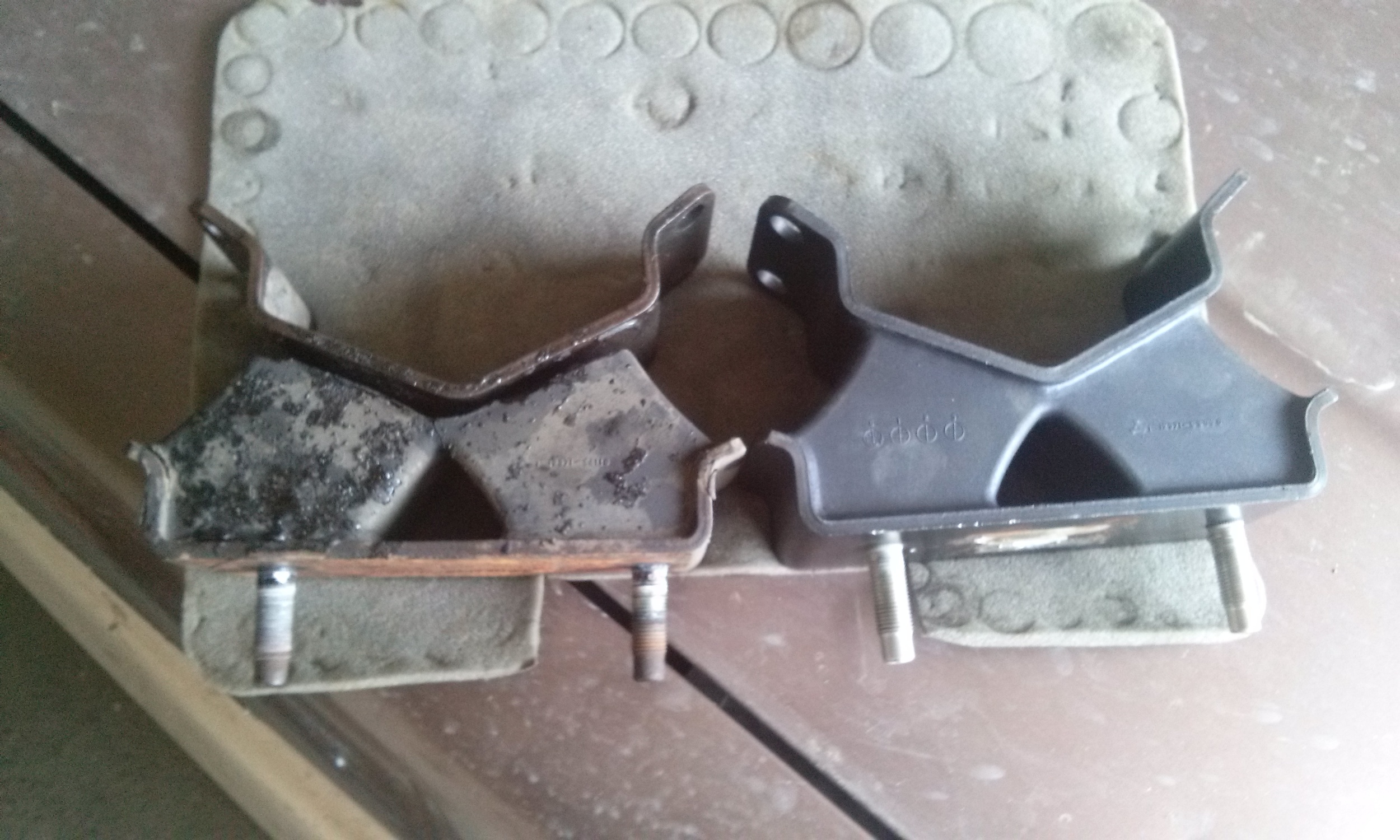

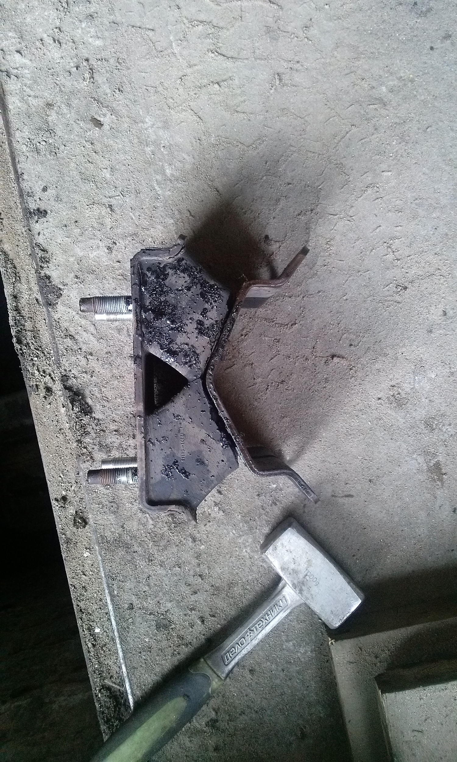

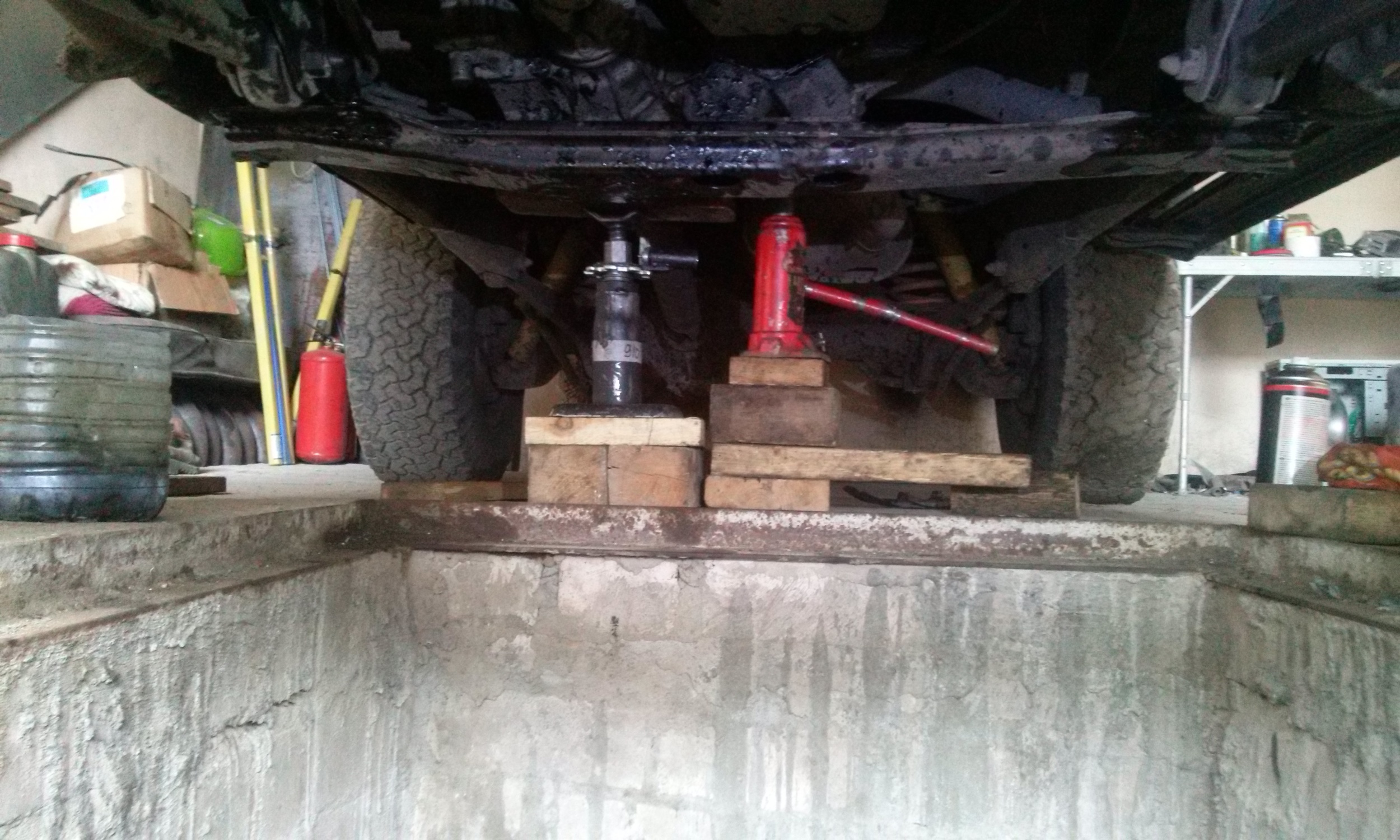

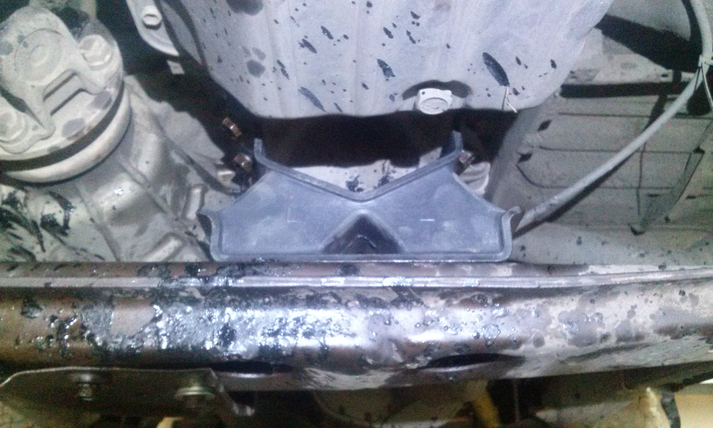

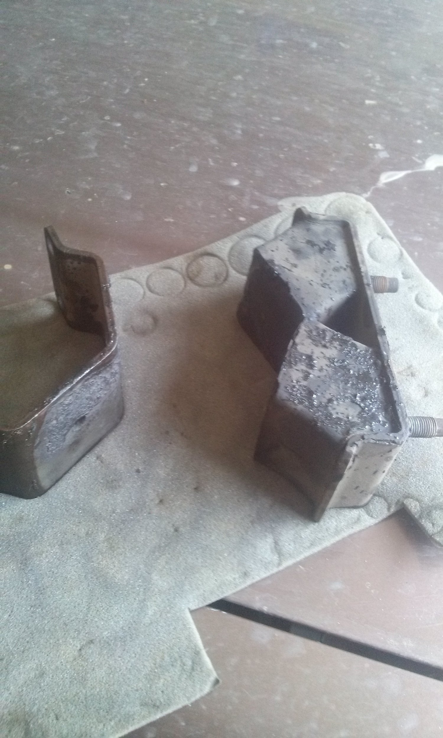

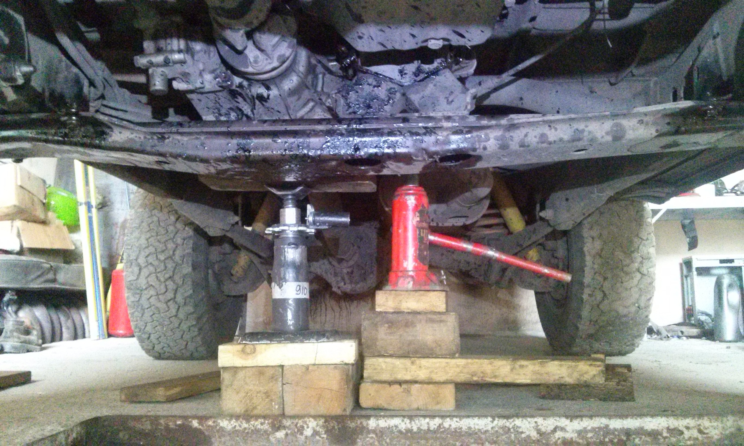

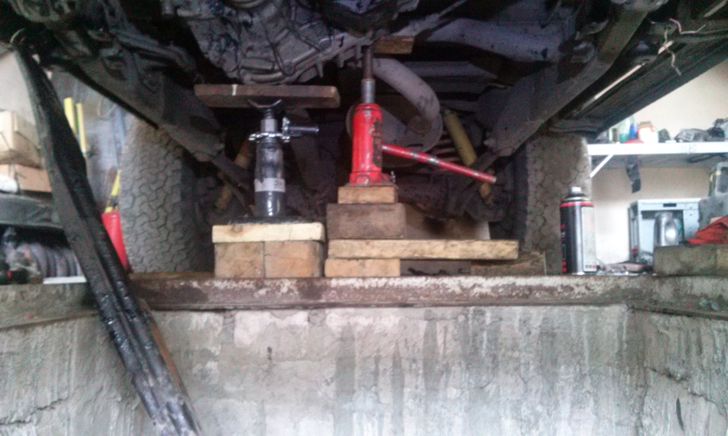

Наконец то заменил я подушку! Номера разные - подушки совершенно одинаковые!
