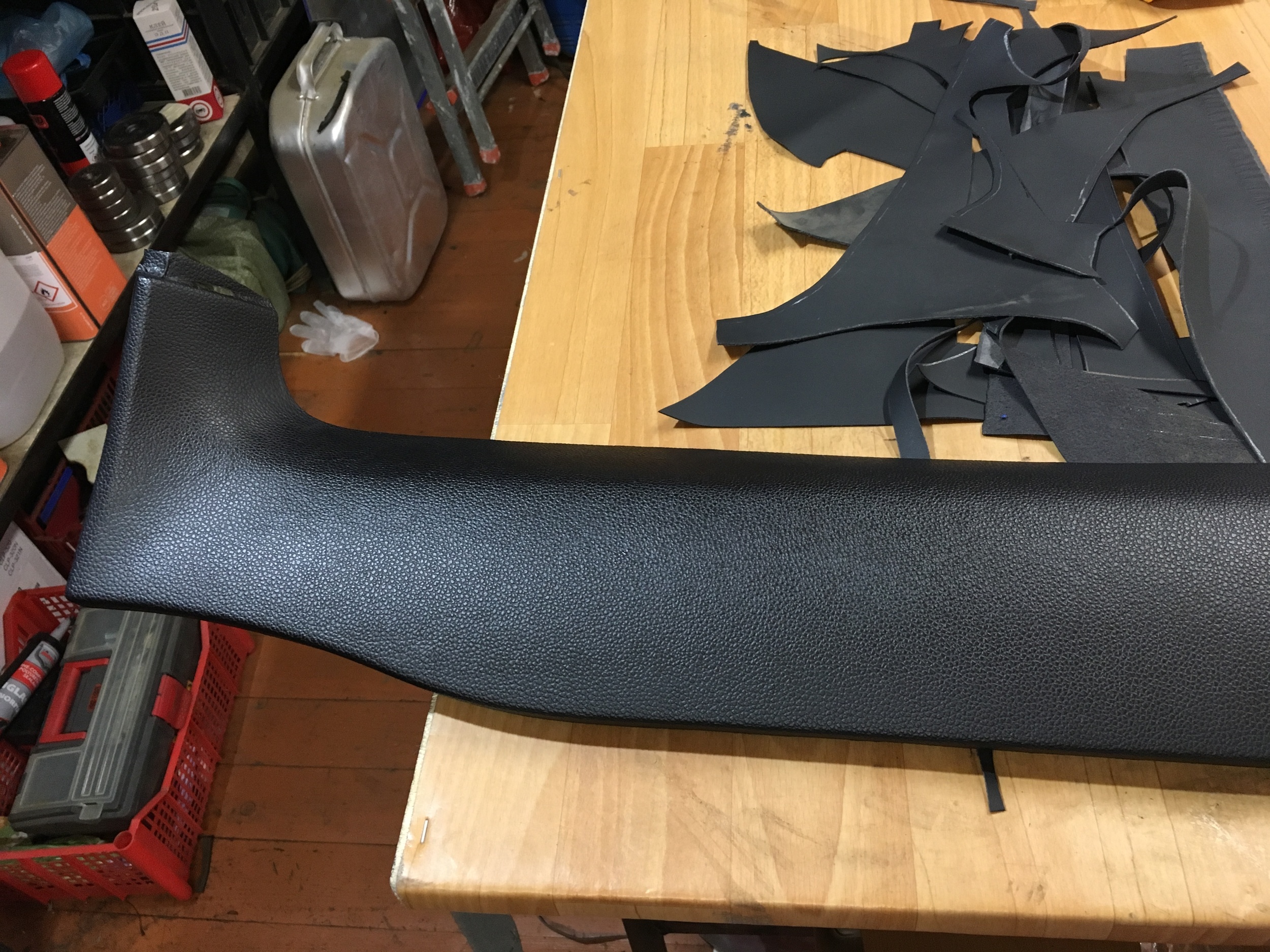

А если под него ещё паралончика плотного подклеить:rolleyes:?
  • Откуда: Подольск
  • Машина: Land cruiser 100 4.2 1HD-FTE 2006 г., UAZ Patriot 2015

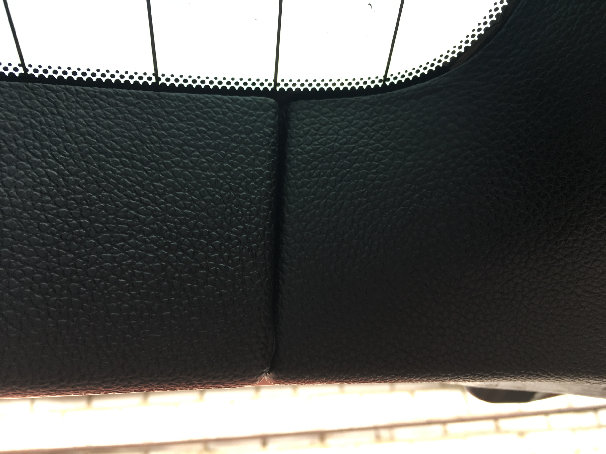

38 минут назад, Red'cars сказал:
А для чего, если не секрет ?
  • Откуда: Ковров
  • Машина: PRADO-120KXR,150/1KD,NX

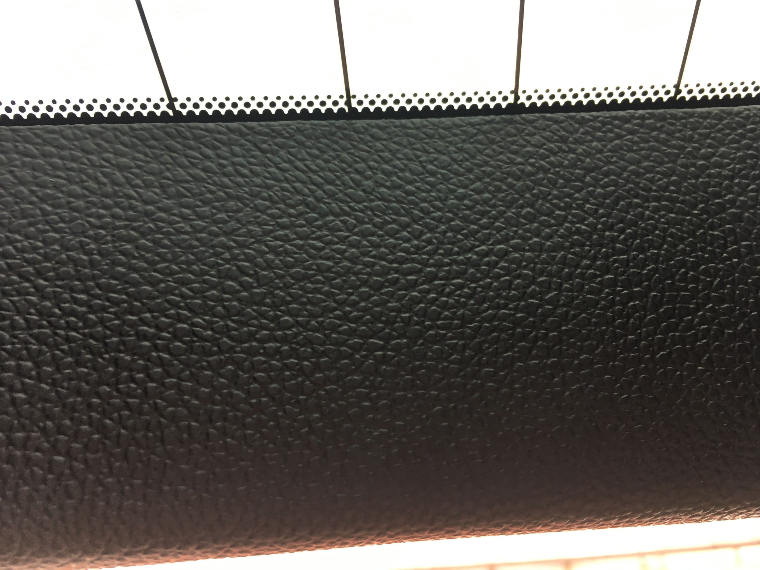

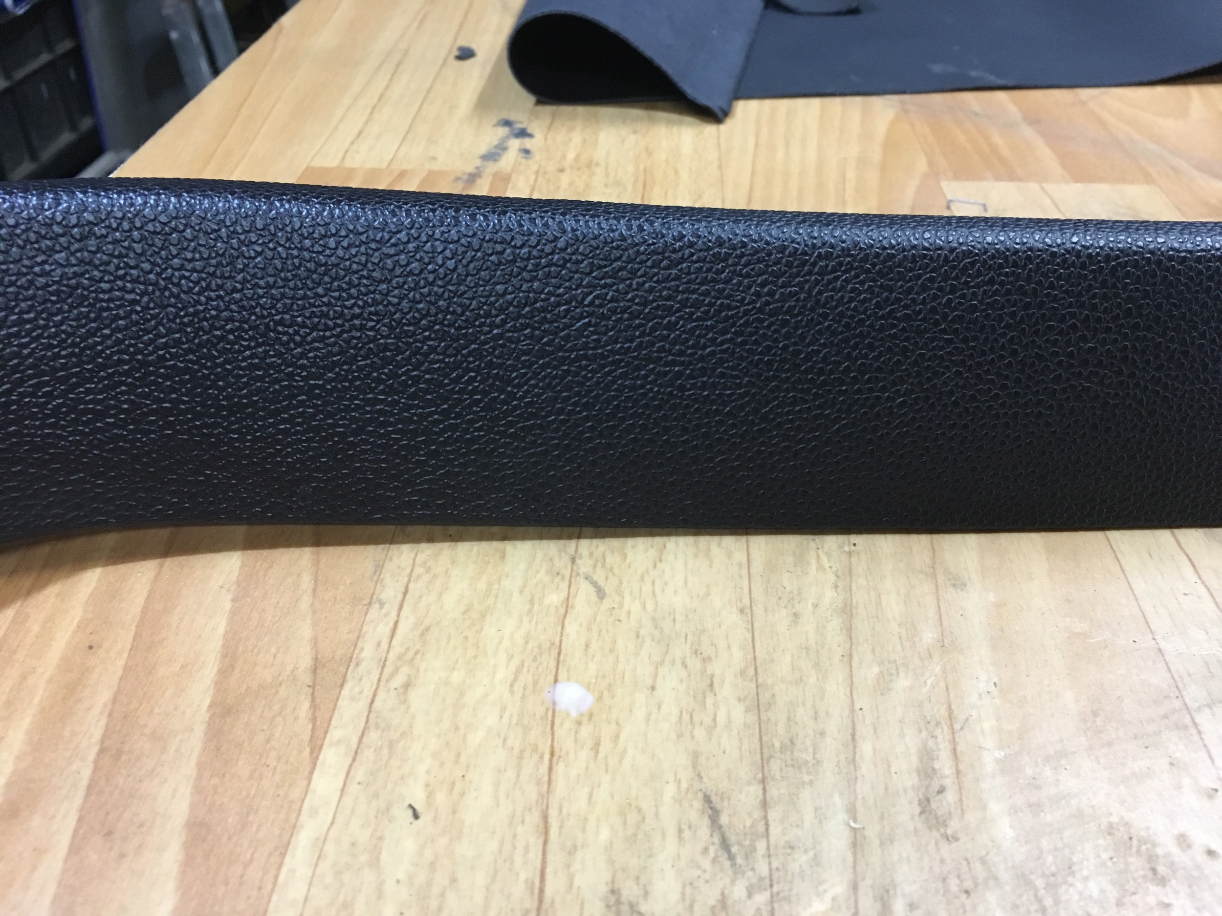

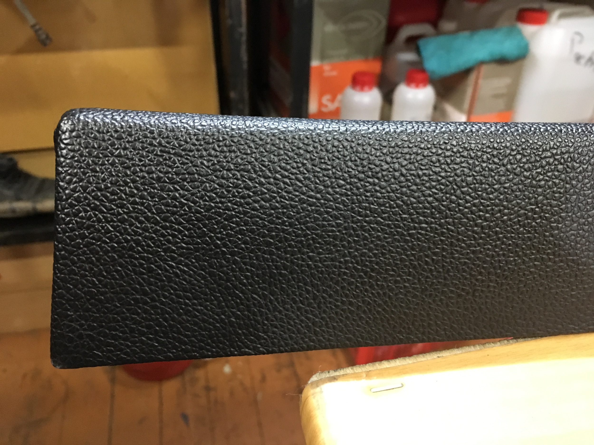

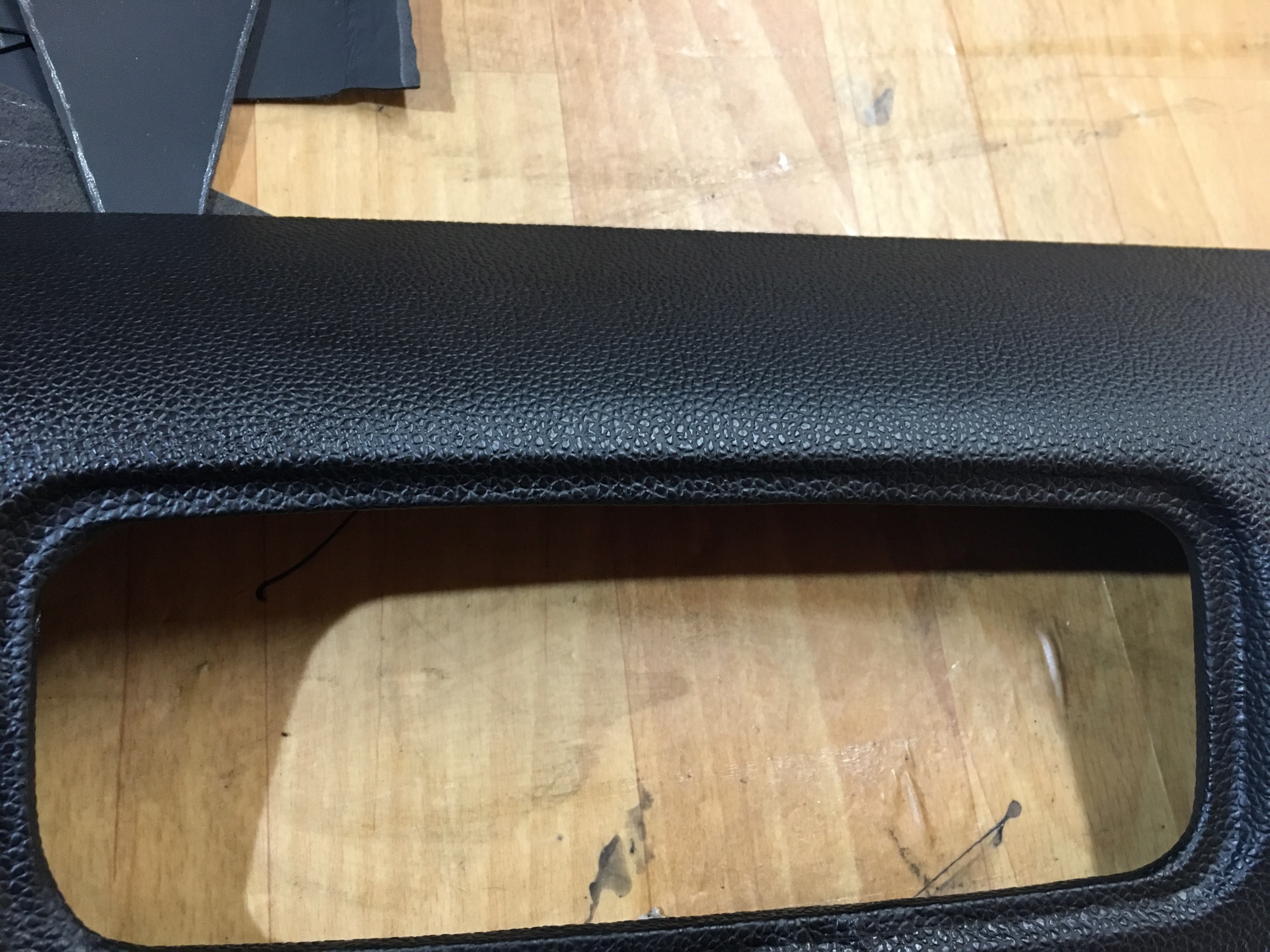

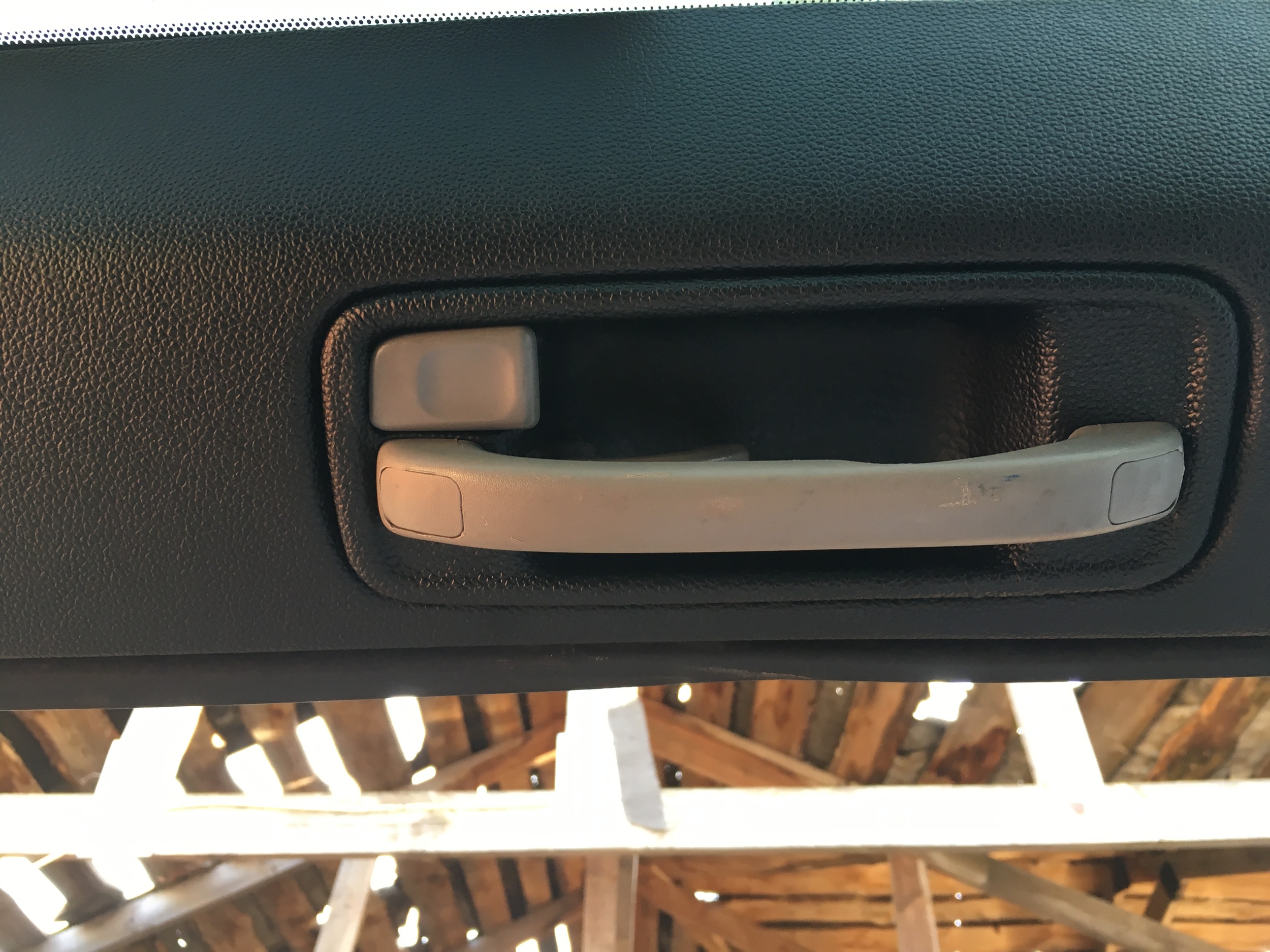

отлично смотрится,а клеится как?про тонкий поролончик хорошая мысль
  • Откуда: Подольск
С поролончиком поэкспериментировать надо. Клей двухкомпонентный полиуретановый. Формуется феном.

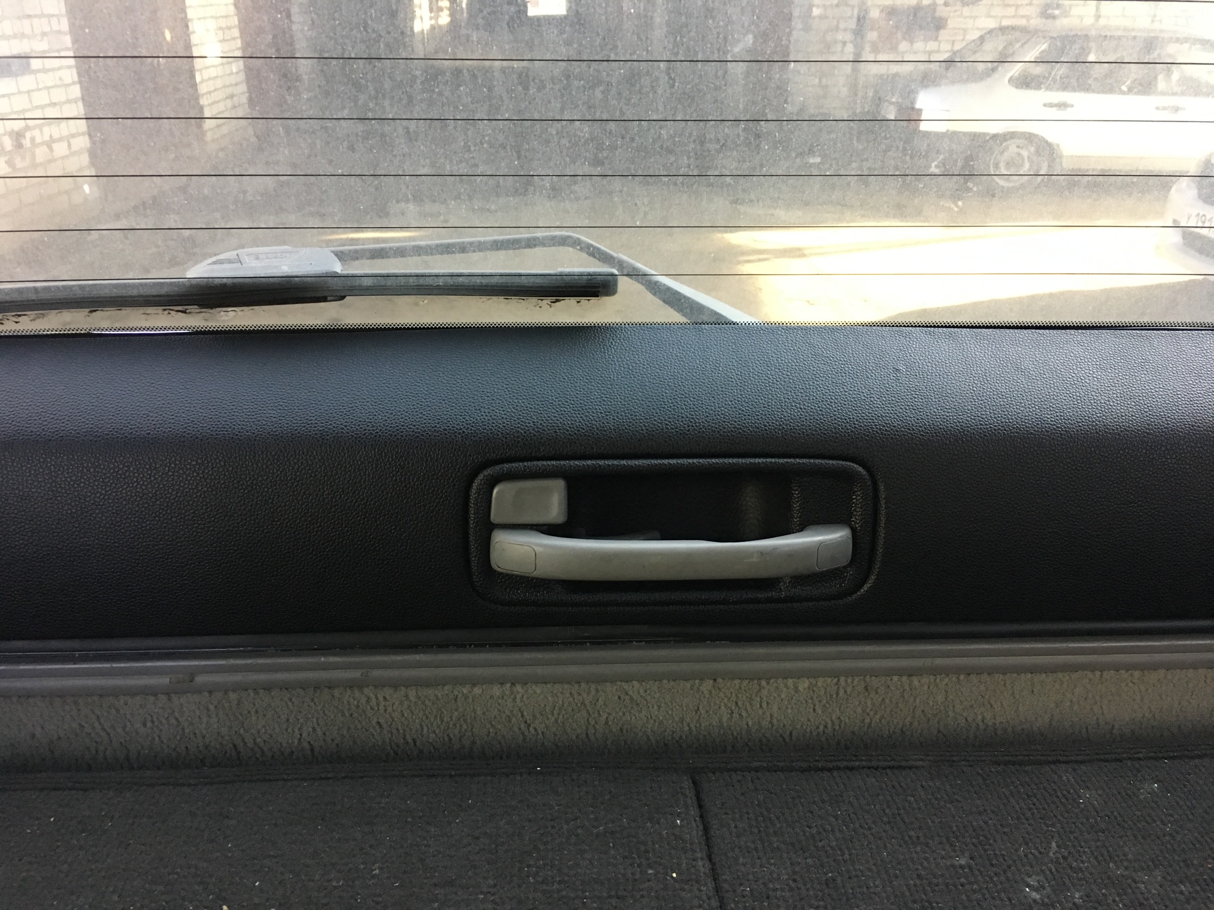

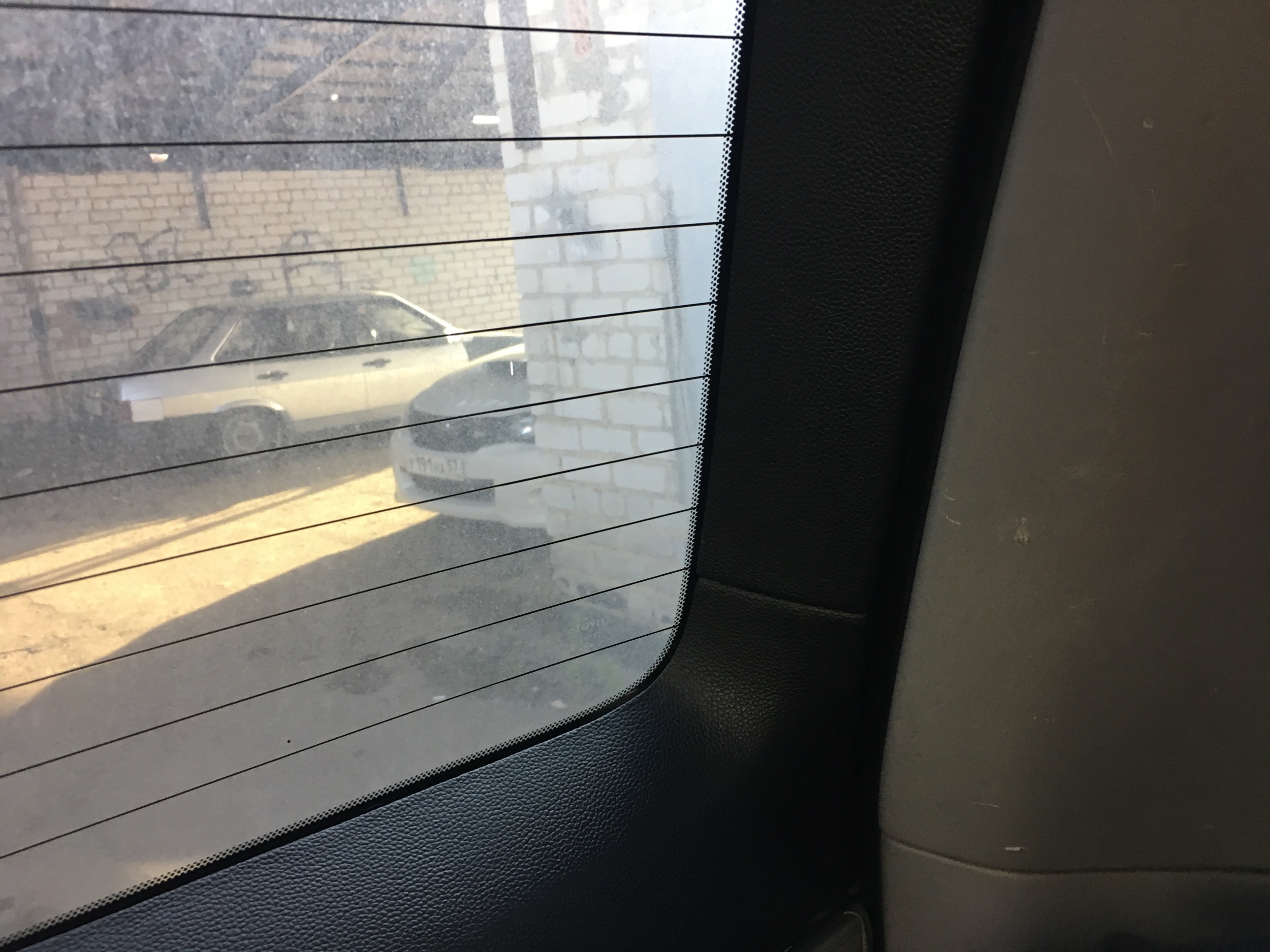

класс , очень понравился фото отчёт.
  • Откуда: Подольск
2 минуты назад, Stunt сказал:

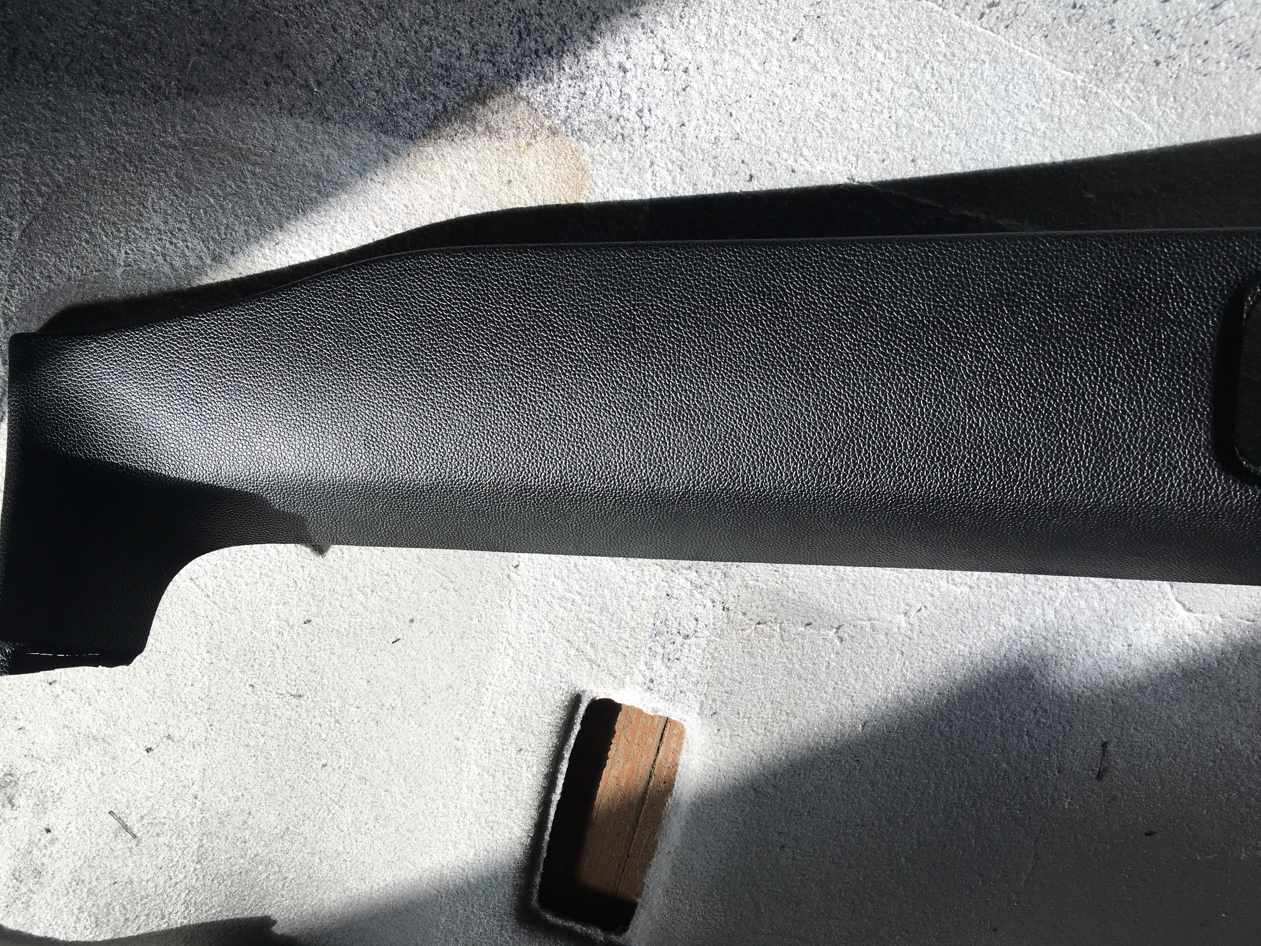

Будет ещё, на неделе начну большие боковины перетягивать , там уже будет более понятно как получается.

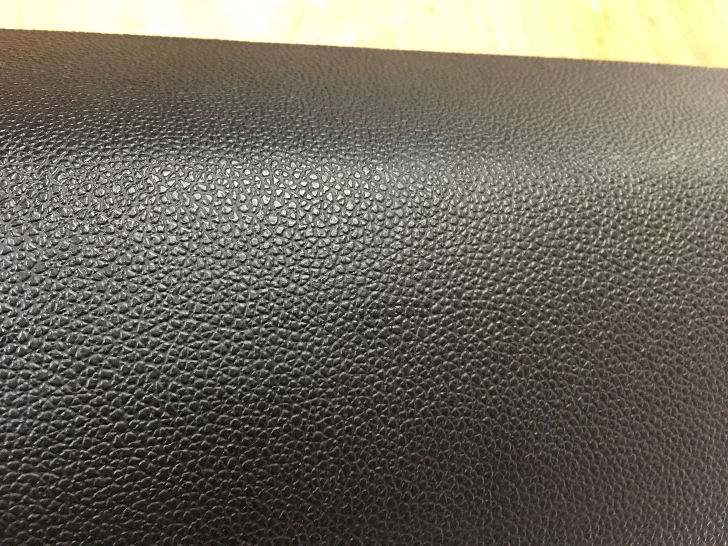

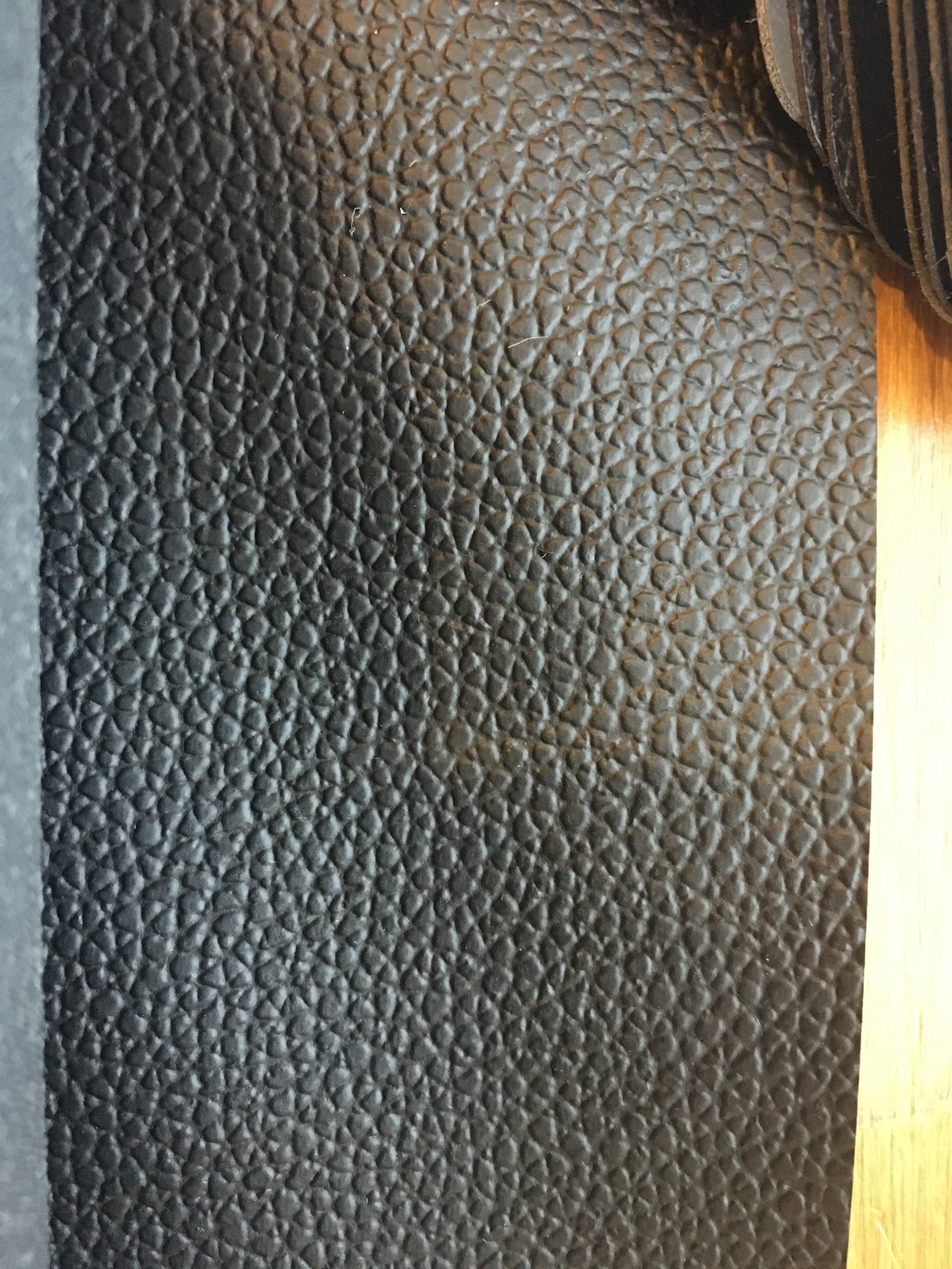

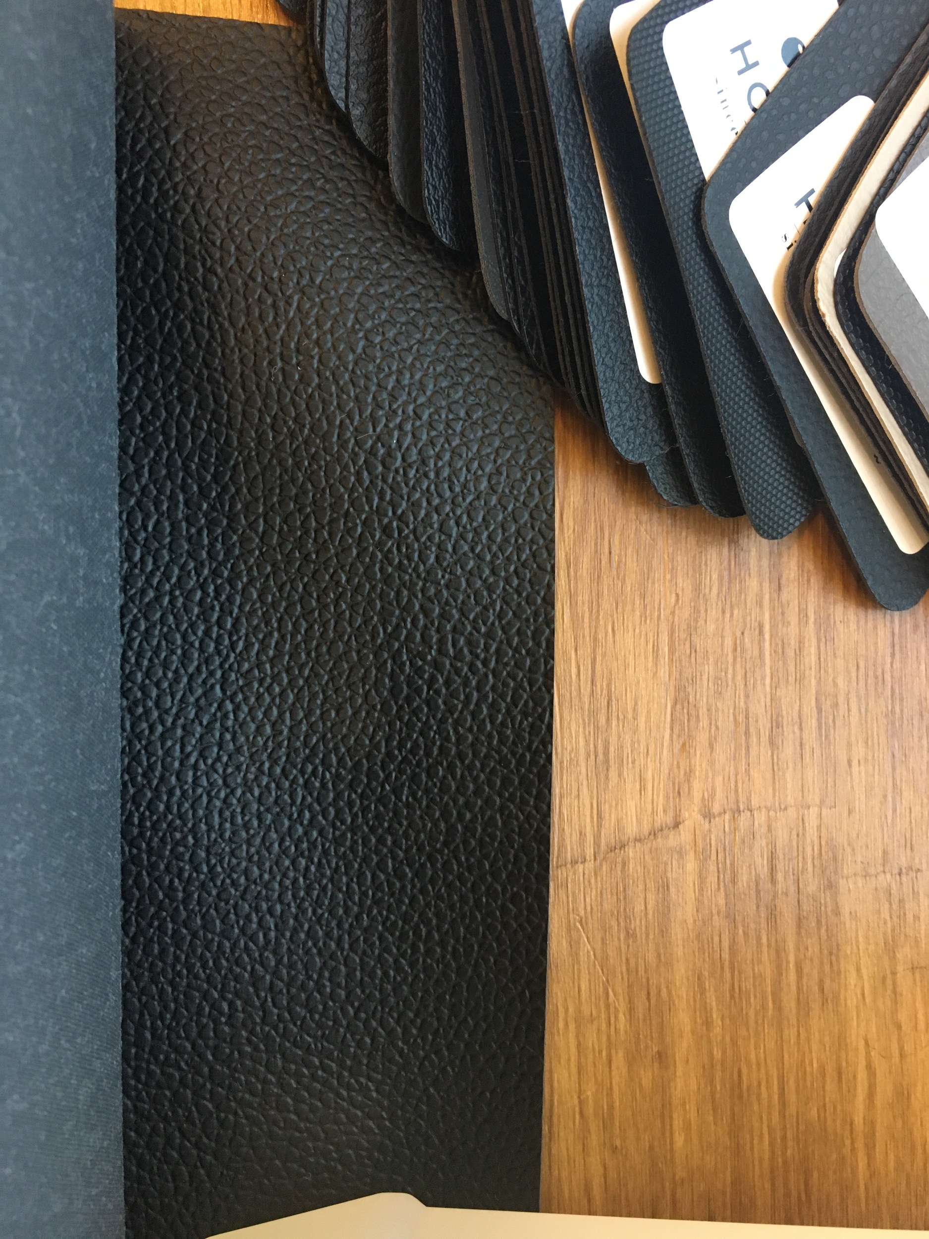

а какой на фото артикул используешь?меряется в погонных метрах,а ширина какая ?
Изменено пользователем migel1
орфография
  • Откуда: Подольск
14 минуты назад, migel1 сказал:
Пластифицированная кожа HORN®_pl -art:S3017 продажа идёт погонными метрами , если память не изменяет то 1.4х1 метр.
  • Откуда: Ковров
1,4 это ширина рулона?ага,нашел,1,4 ширина

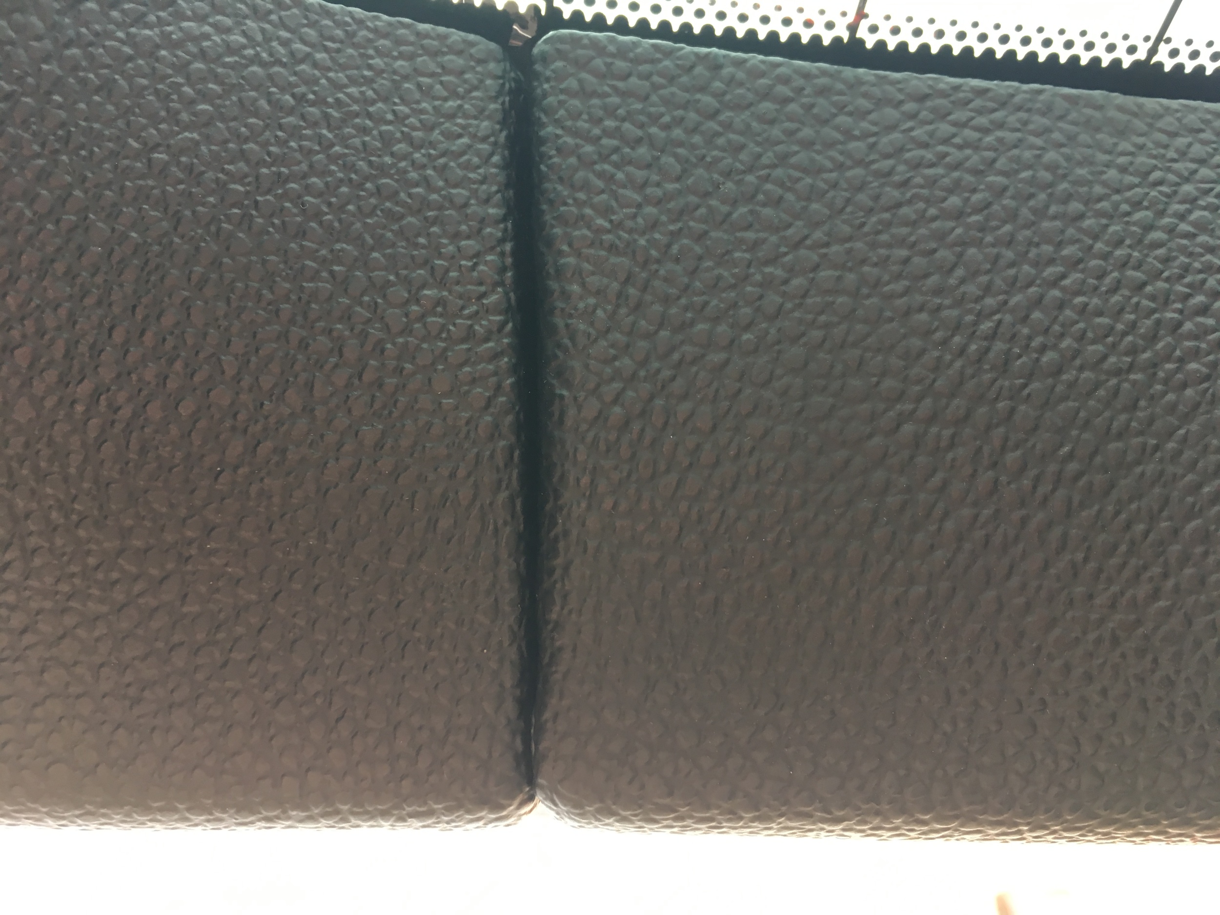

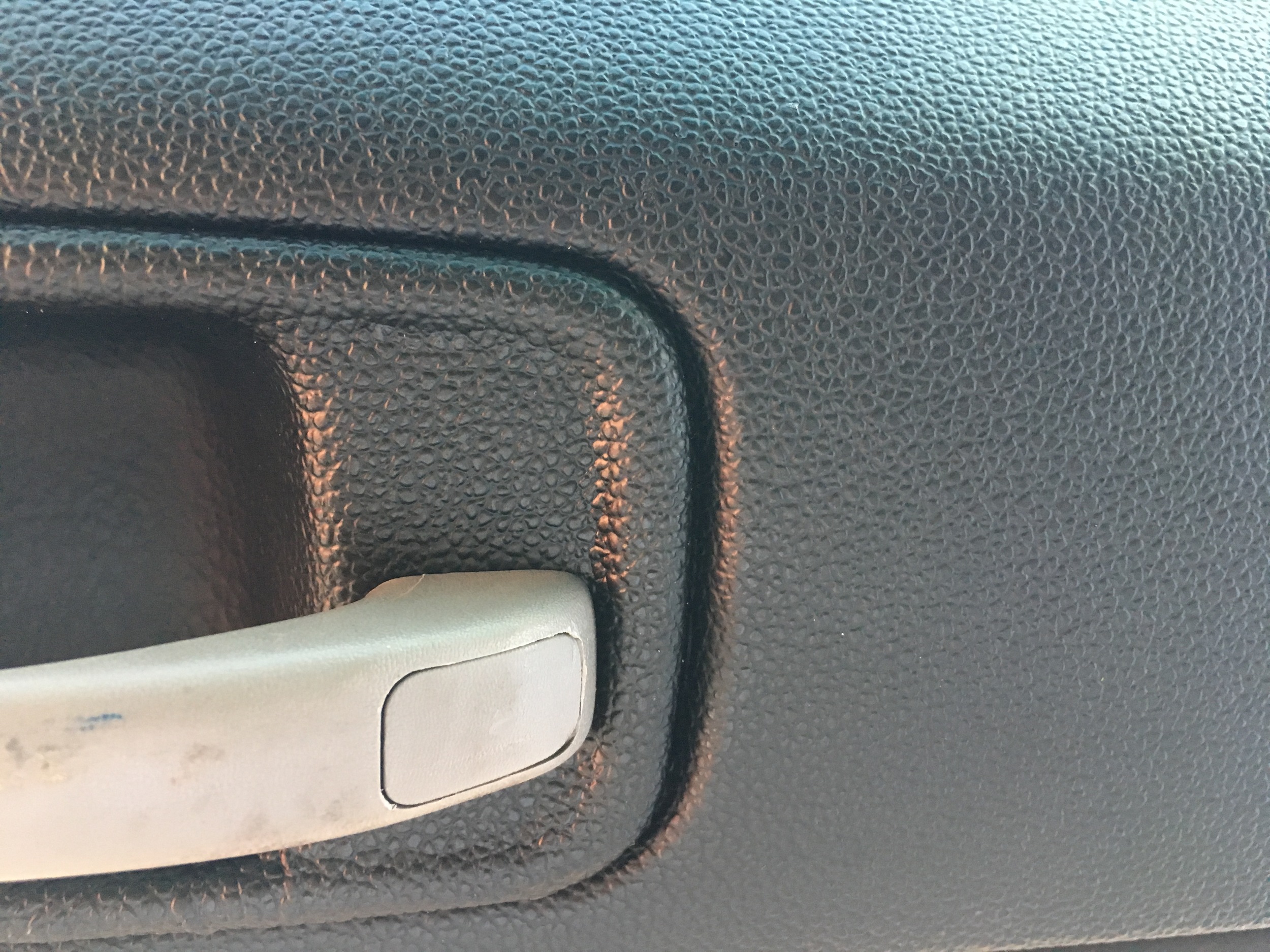

Чем отличается от автовинила? На вид один в один.
По фото, выглядит довольно аккуратно. Клеил первый раз?
Какой клей, марка?
  • Откуда: Подольск
2 часа назад, ferio сказал:
Какой клей, марка?
Что такое автовинил я не в курсе, клеил первый раз, клей полиуретановый двухкомпонентный этой же марки .
