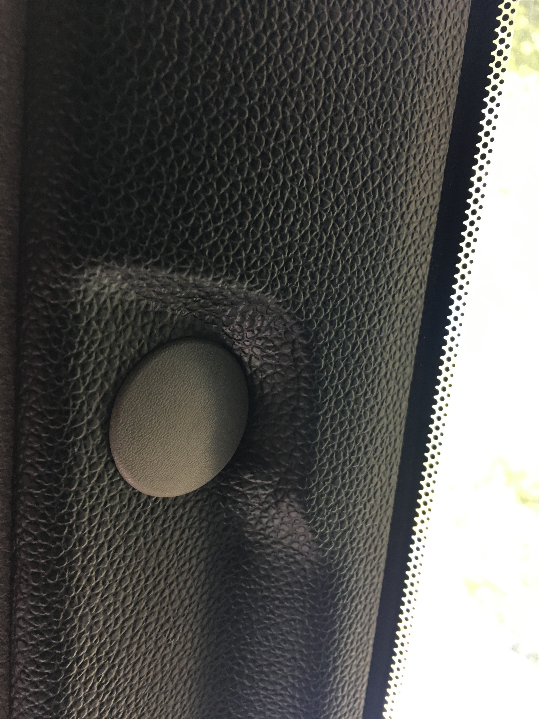

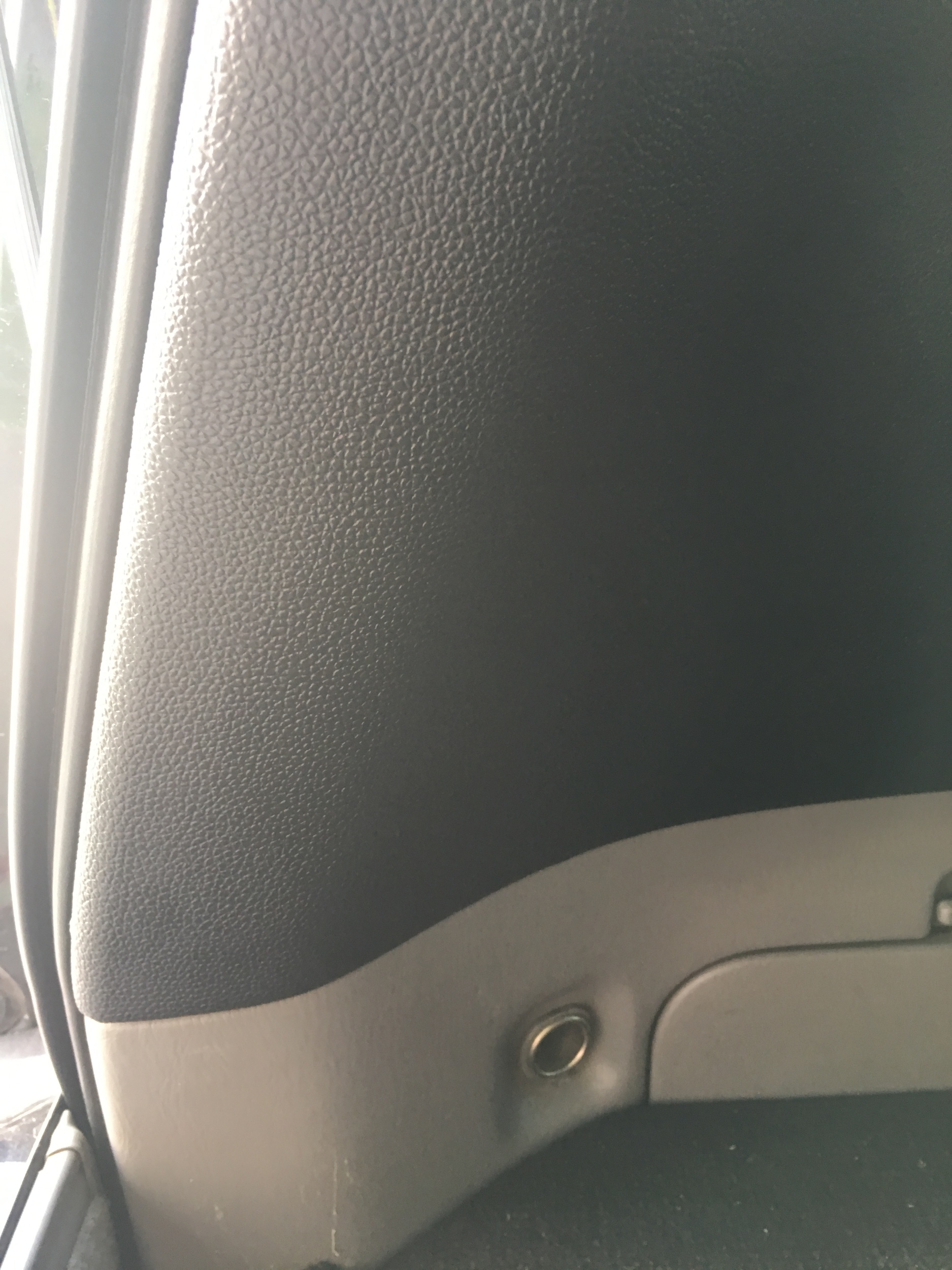

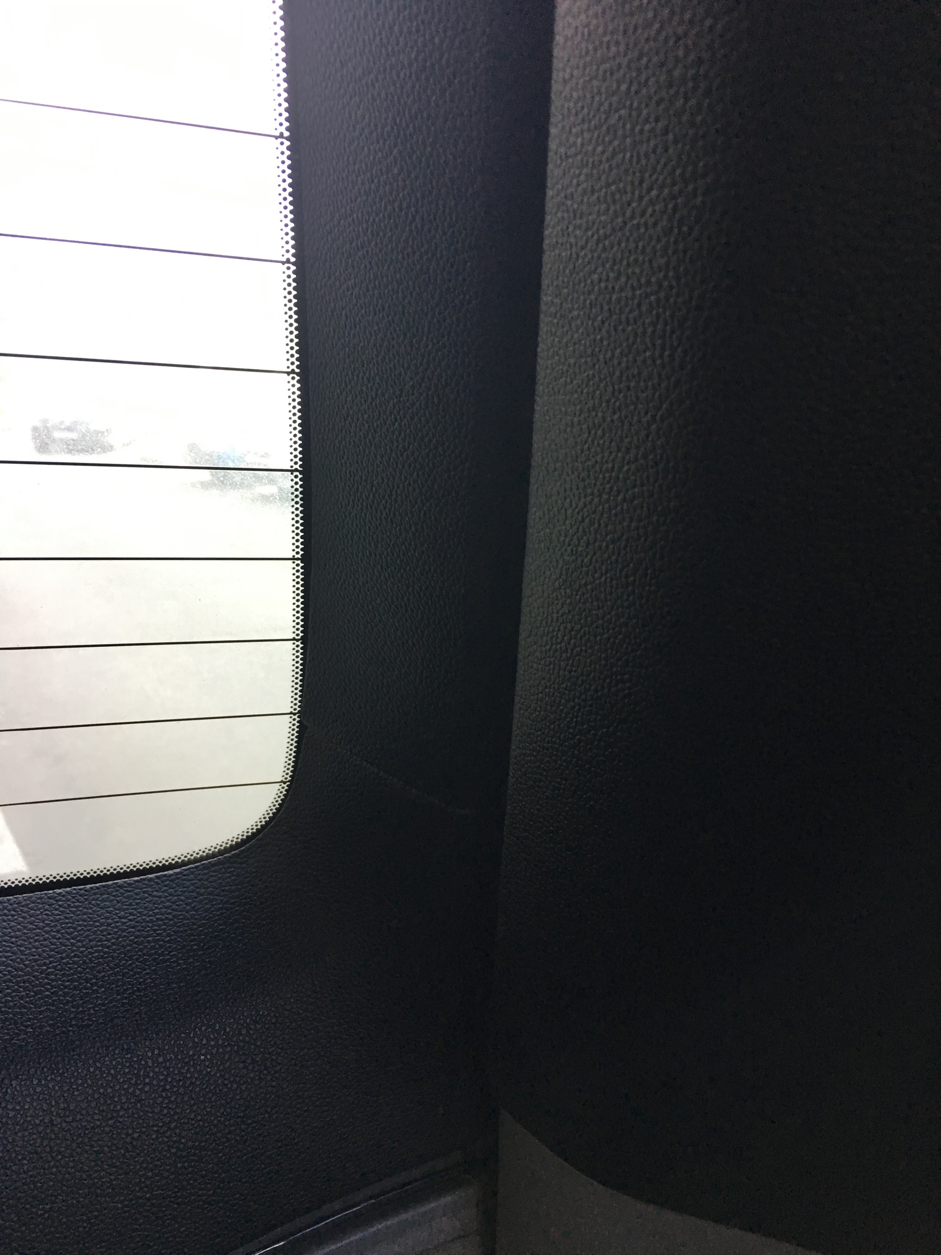

От автовинила отличается тем то что хорн при нагреве строительным феном растагивается и почти не сильно теряет структуру он специально сделан для торпед и т.д что бы принимать почти любую форму, а автовинил так хорошо не тянется поэтому его сшивают между собой и получается швы

А есть фото, как с обратной стороны получается? Складки, нахлест. Интересная тема.
  • Откуда: Подольск
  • Машина: Land cruiser 100 4.2 1HD-FTE 2006 г., UAZ Patriot 2015
3 часа назад, vvr сказал:
С какой обратной стороны? Если с обратной стороны деталей , то там он просто подгибается и проклеивается на тот же клей , излишки отрезаешь и готово. Держится крепко?.  Как попаду в гараж сделаю фотки.
  • Откуда: Барнаул
  • Машина: TLC HZJ78 1HDT 40", Tacoma 3UZ, УАЗ
Да, с обратной стороны деталей. Загибы, складки и интересны. Удивляюсь, как можно было так аккуратно обклеить мелкие детали, окантовку ручек дверей например.
  • Откуда: Подольск
5 часов назад, vvr сказал:
Он очень хорошо тянется, структура немного поплыла внутри ручки от растяжения, но это почти не заметно.

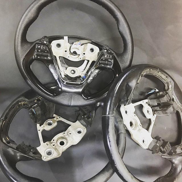

Дмитрий привет! можно ссылочку где покупал материал. шить не пробовал? как к зацепам ,материал устойчивый?
  • Откуда: Подольск
9 минут назад, Petrovich77 сказал:
Привет , Ребята сшили из этого материала пару рулей , получилось отлично .  ссылка есть на фотке , где бутылка с клеем.

Вот руль ребята перетянули этим материалом.

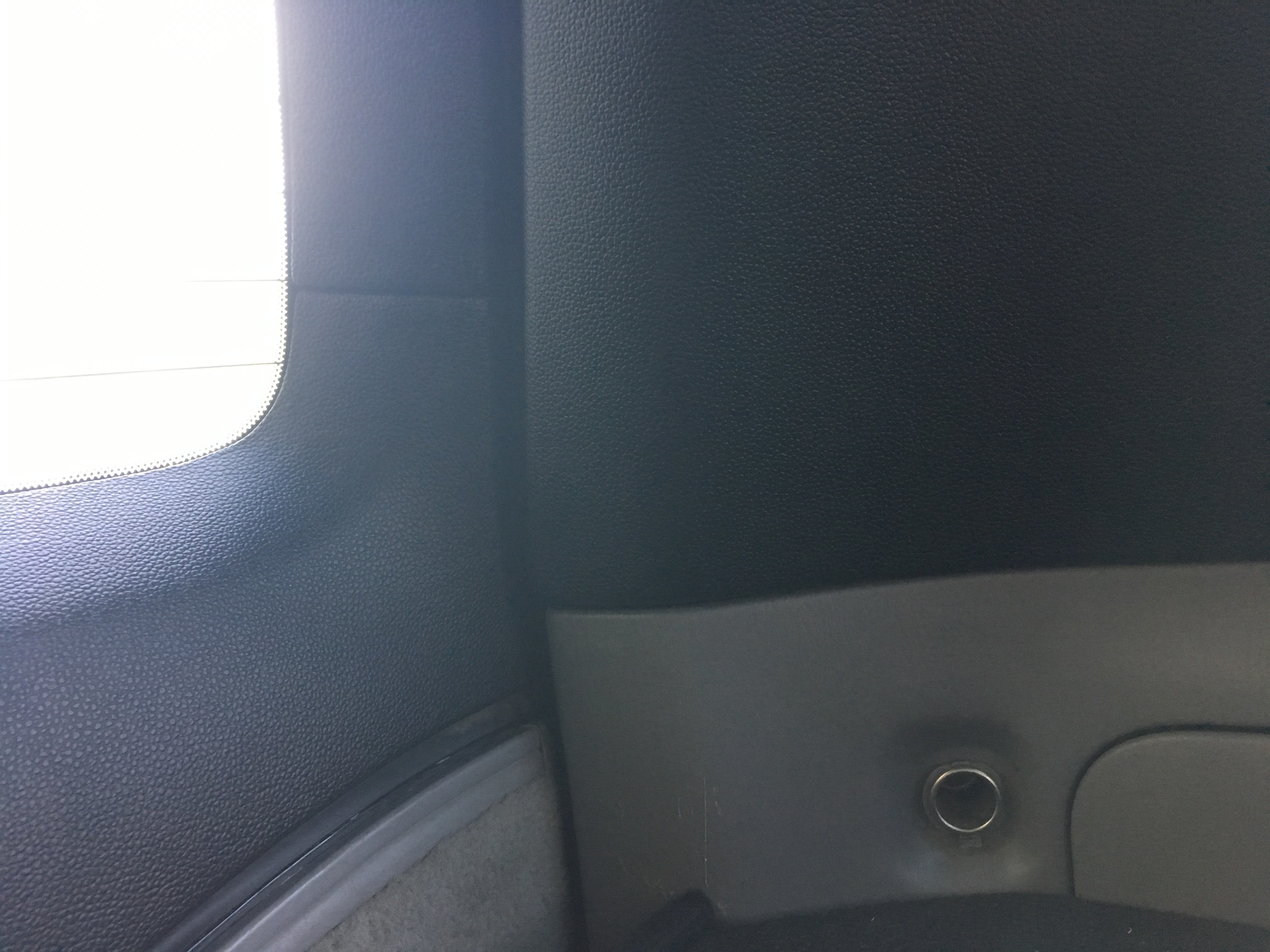

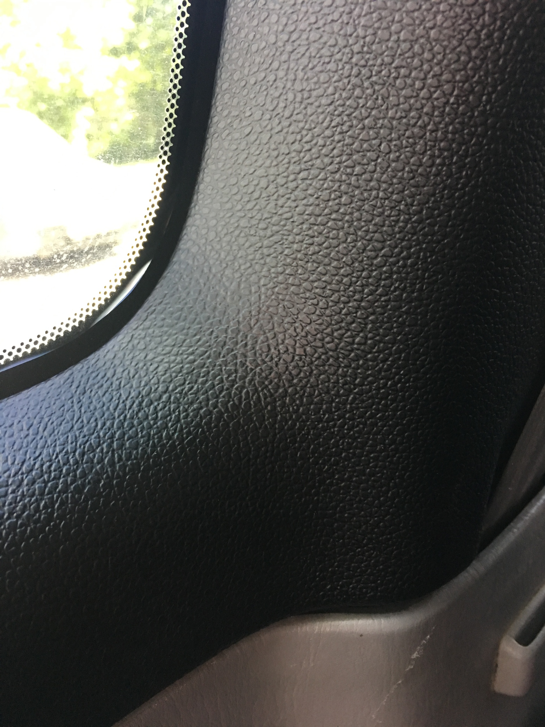

  • Откуда: Подольск

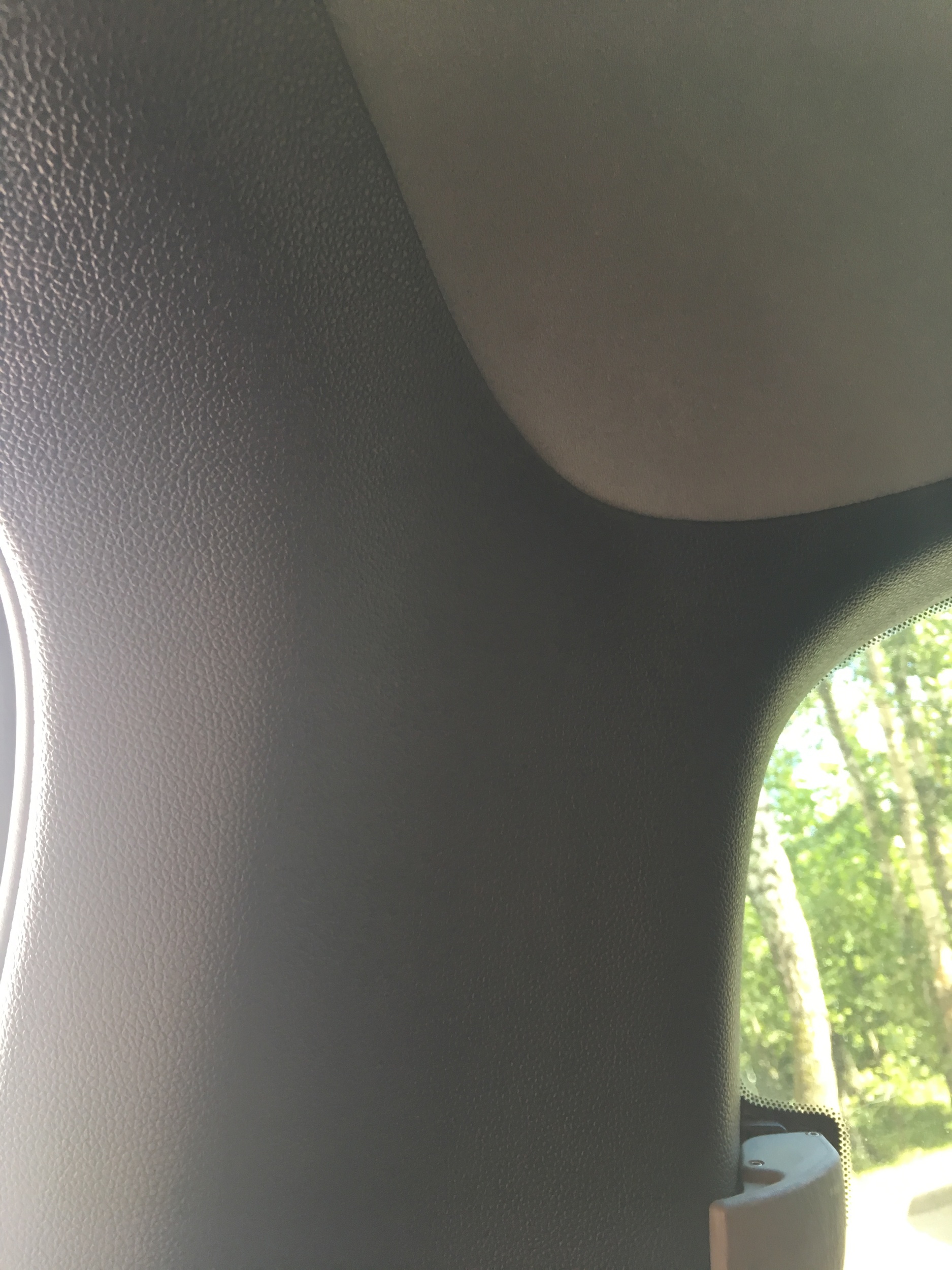

Вот ещё фото , натянул хорн на боковину.
