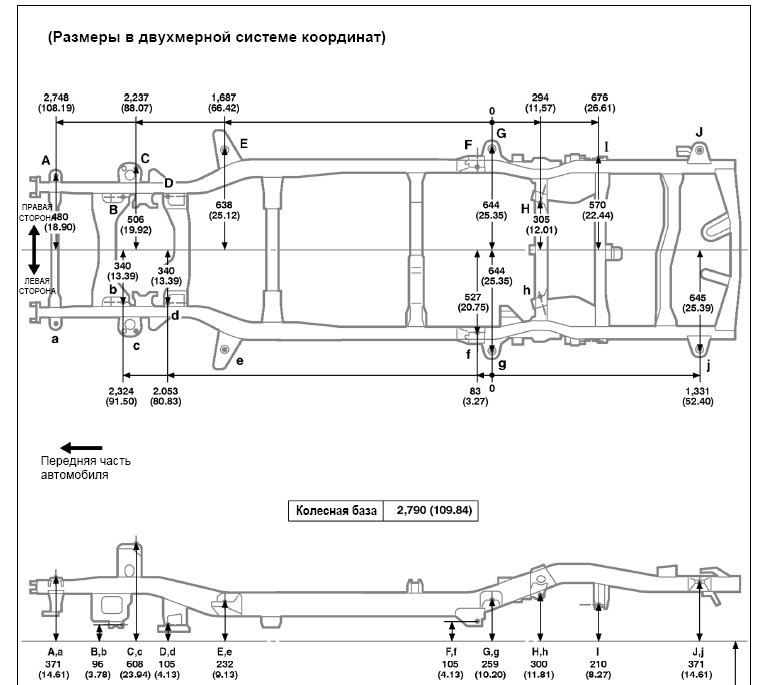

    Помогите, у кого есть все размеры рамы, их геометрические точки. Скинь те пожалуйста.
    В 31.10.2017 в 16:54, smyglui сказал:
    вот на 120-й

    Спасибо огромное. Скачал полностью мануал по ремонту FJ Крузер. Кому будет необходимо скину

    Всем добрый день. Ищу чертежи рамы на фджи. Выручайте. Нигде в открытом доступе не могу скачать.
    Добрый день, нужны чертежи рамы на фджи, нигде в открытом доступе не могу скачать.
    Перекос виден когда авто стоит на ровной поверхности.
    Поменял подушки крепления кузова к раме,  не помогло.
    Думаю надо тянуть раму, а размеров контрольных не знаю.
    Короче хелп

    У всех официальных дилеров Тойоты есть "дилерские" стапели (для вытяжки, кузовного ремонта и диагностики). В программном обеспечении стапелей есть контрольные точки всех выпускавшихся с 80-х годов прошлого века тойот. В том числе, изготовленных для рынка сбыта Северной Америки.
     Чертёж - анахронизм. Реально, вручную измерять расстояния и определять деформацию (в трёх!!!! плоскостях) даже с лазерным дальномером очень сложно. Оборудование стапеля позволяет без разборки штатных узлов и агрегатов автомобиля быстро (5-10 минут), точно и без причинения вреда установить деформацию по всем контрольным точкам на раме (для FJ). Более того, выдаётся точная и понятная распечатка на бумажном (по желанию) и электронном носителях. Даже с учётом высокой коррумпированности и специфических этнических аспектов оторванного анклава такой вариант не будет слишком дорогим в Калининграде. Приятный бонус официального программного продукта для измерений - программа почти полностью исключает возможность ошибки оператора ("человеческий фактор"). Пока не будут точно и с надёжным физическим контактом пройдены все контрольные точки автомобиля, программа не даст возможность предоставить итог - "распечатку". Причём фиксируется только физический контакт с металлом (заводская краска не мешает).
