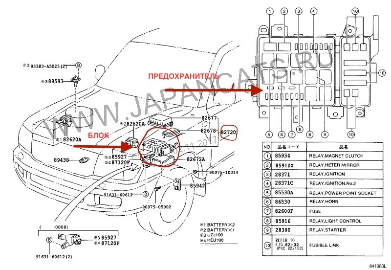

У меня была подобная ситуация. Накрылся сам блок предохранителей и реле, который стоит в моторном отсеке на левом подкрылке. Пропал контакт в предохранителе. Электрик сразу вычислил эту проблему. Этот блок лучше не разбирать-головоломка.Хуже кабика-РУБИКА.  Купил у Олега800 б/у.
А можно фото что за блок или на схеме показать ?

  • Машина: VW T5 GP, W126 SE, 100VX
2 часа назад, Иван МСК сказал:
Да чек горит когда включаю и не тухнет - но ошибок не показывает. Самое интересное что в итоге завел через пару часов - в час крутил раз по 10. Скидывал кремы и тд. В итоге на разу 5 после очередного танца с бубном завелась - чек не горит. Чего такое было хз. Второй день полет нормальный.
У меня стартер не крутил. Схема вот:
