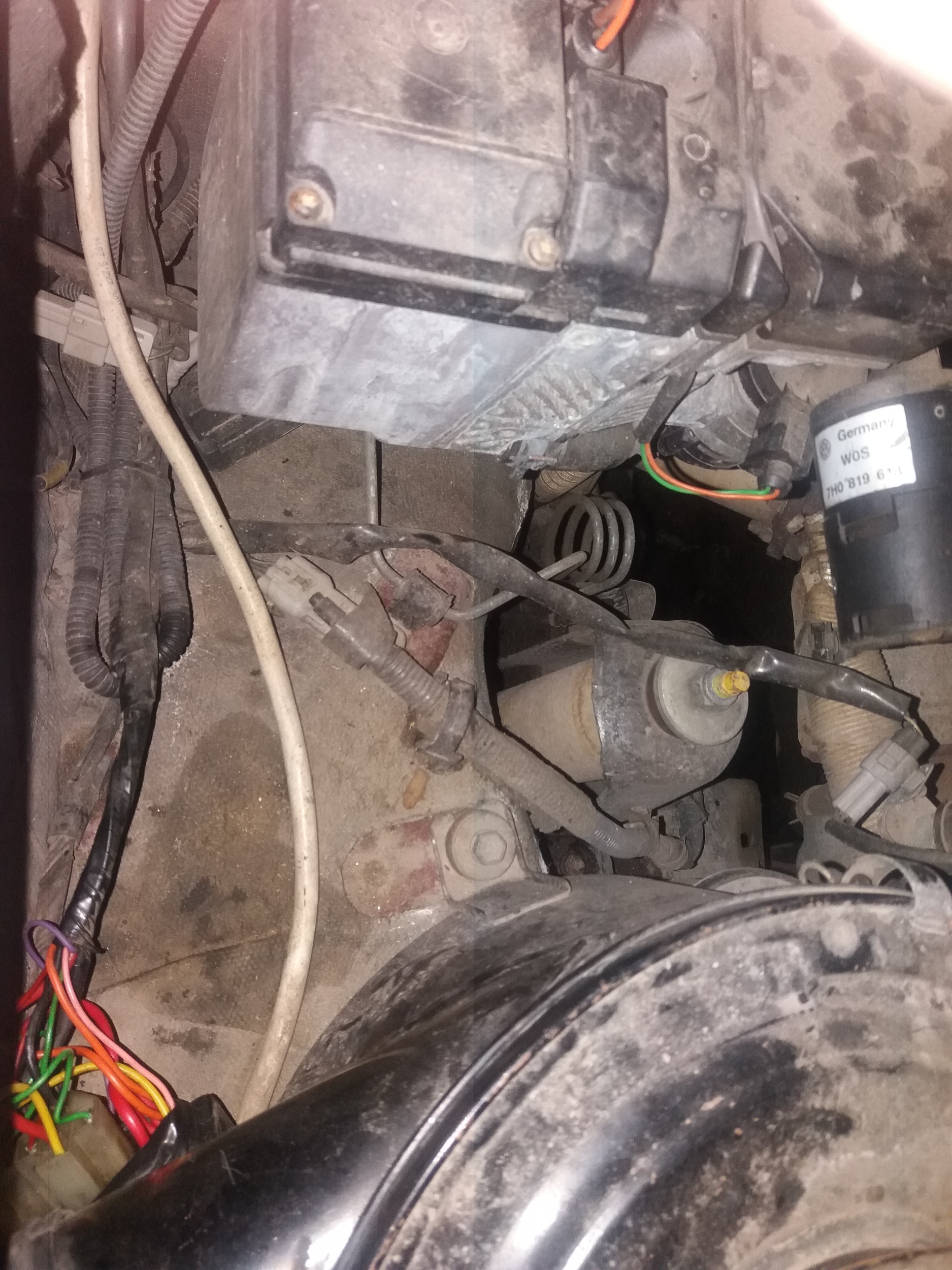

Я хочу его перенести в заднюю нишу где запаска стоит под брюхом, обеспечить подачу чистого воздуха и пусть там стоит. вдали от глаз и пусть там стоит работает.
а как планируешь его туда установить?я думал вперёд его установить во внутрь силового бампера.
Там места вагон, сделать крепление и установить туда.

22 минуты назад, veniamin сказал:
2 года уже стоит и нормально работает. Он стоит у крыла, поэтому коллектор от него далековато.
у меня не влезет под капот,установлена вебаста там
Ну да, с вебасто не влезет. У меня вебасто нет, поэтому он в этом месте очень хорошо встал, а так придется скорей всего в заднюю правую нишу ставить.По крайней мере, я так думаю, т.к. больше вроде и места особо нигде нет.Я тоже думал сперва в заднюю нишу ставить, но потом посмотрел, что он под капотом помещается, туда и поставил. Завтра сфотаю и скину фото.
