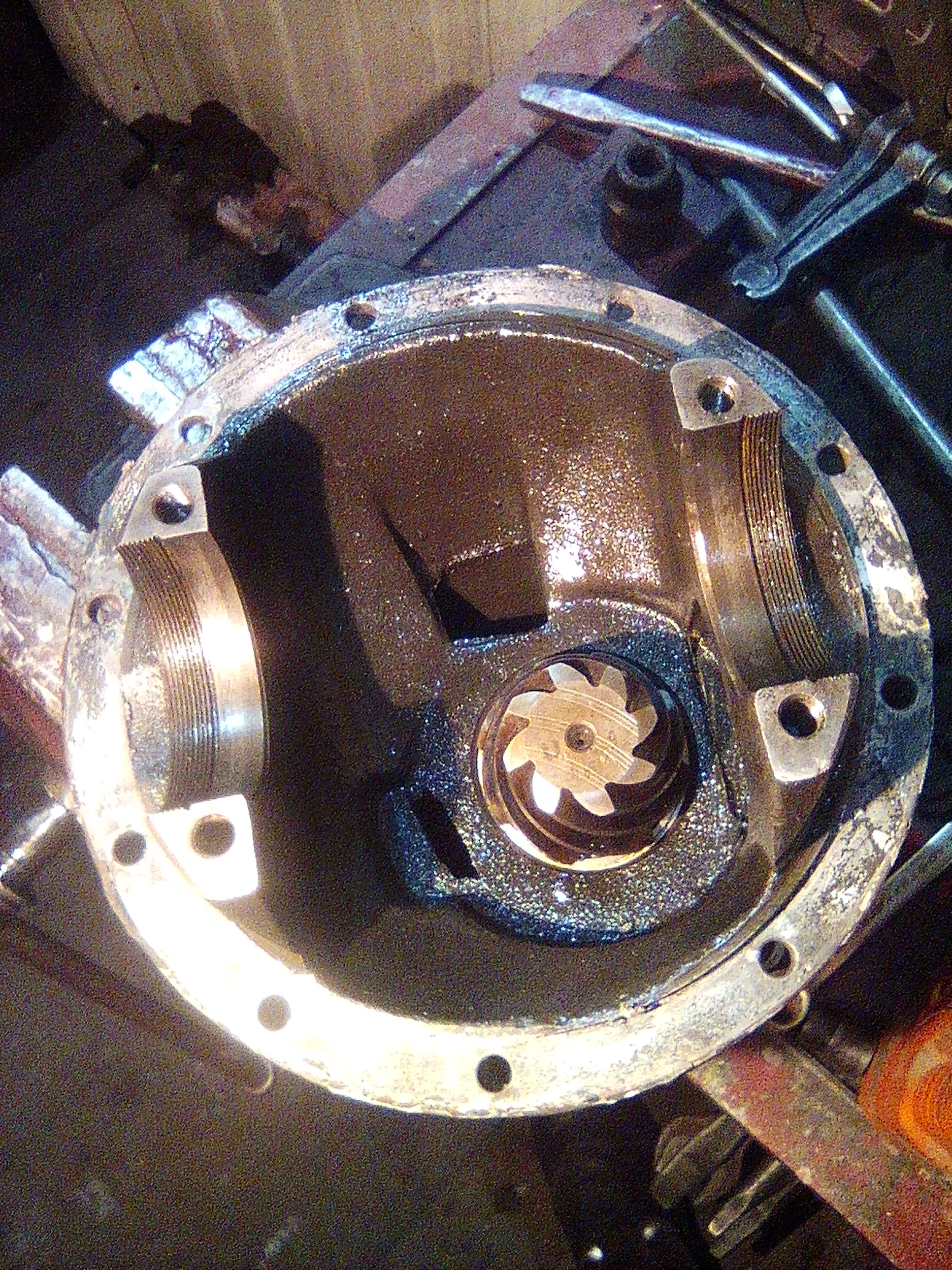

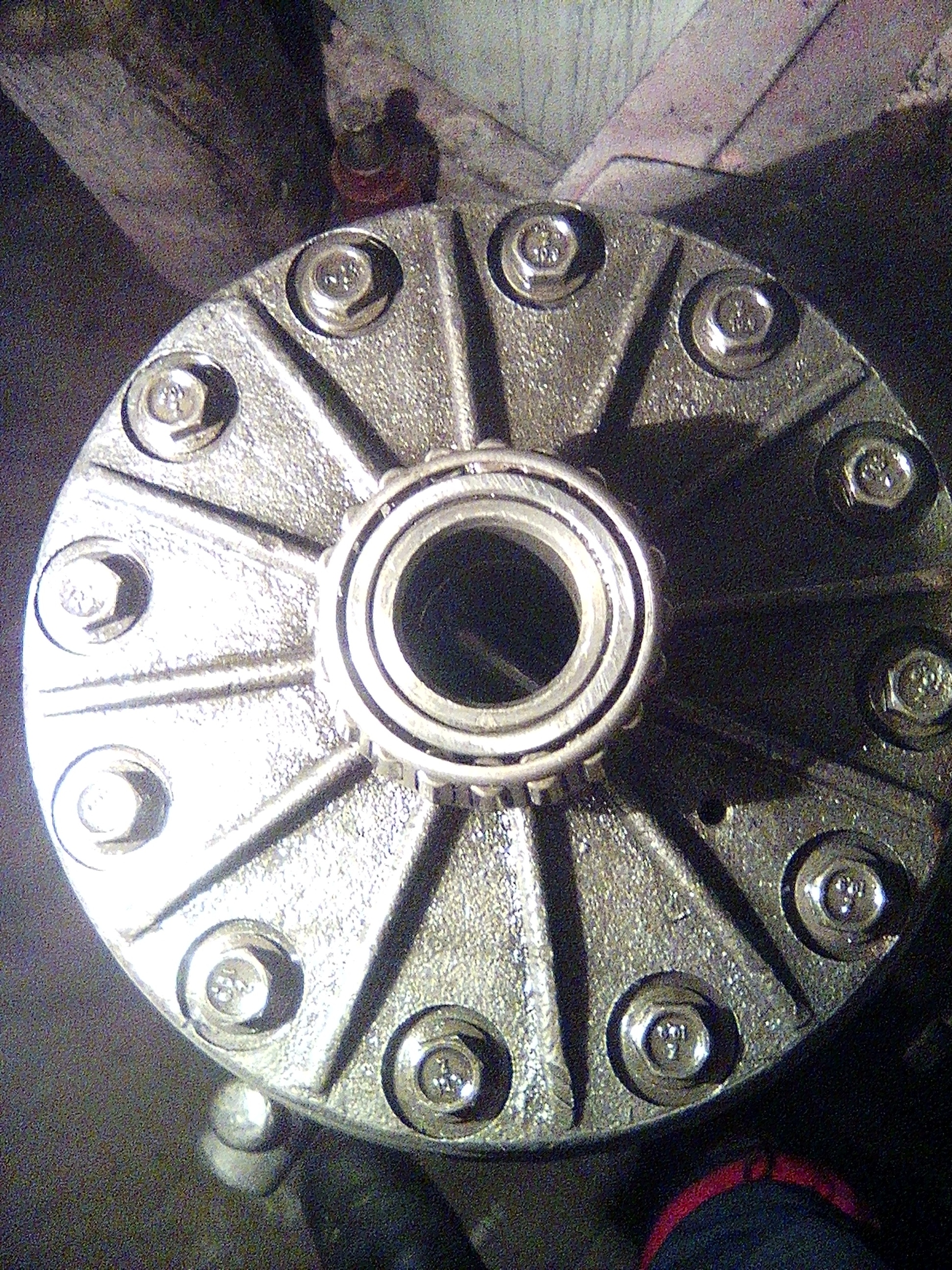

Нужна помошь, помогите распознать задний редуктор. Количество зубьев хвостовика 8,планитарки 39, шлицев на полуосевой шестирни 30.

Снято не айс,
диаметр померяй шестерни.
а так передний 2 сателитный редуктор.

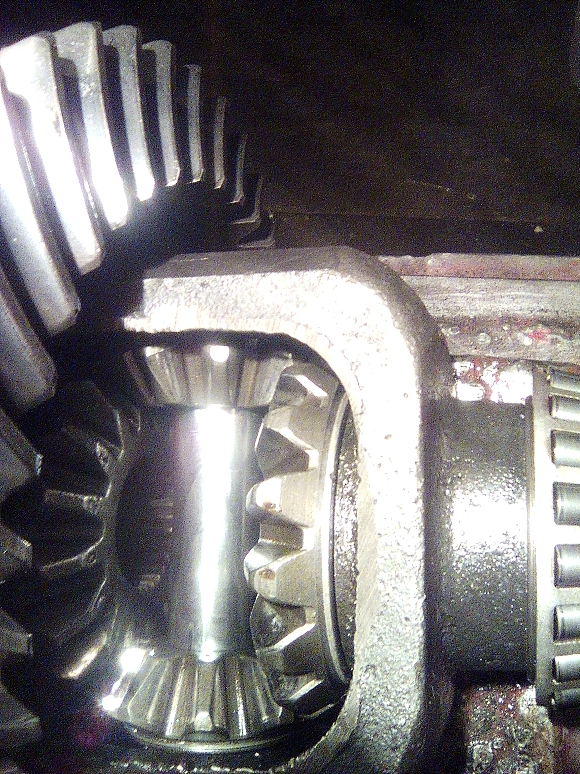

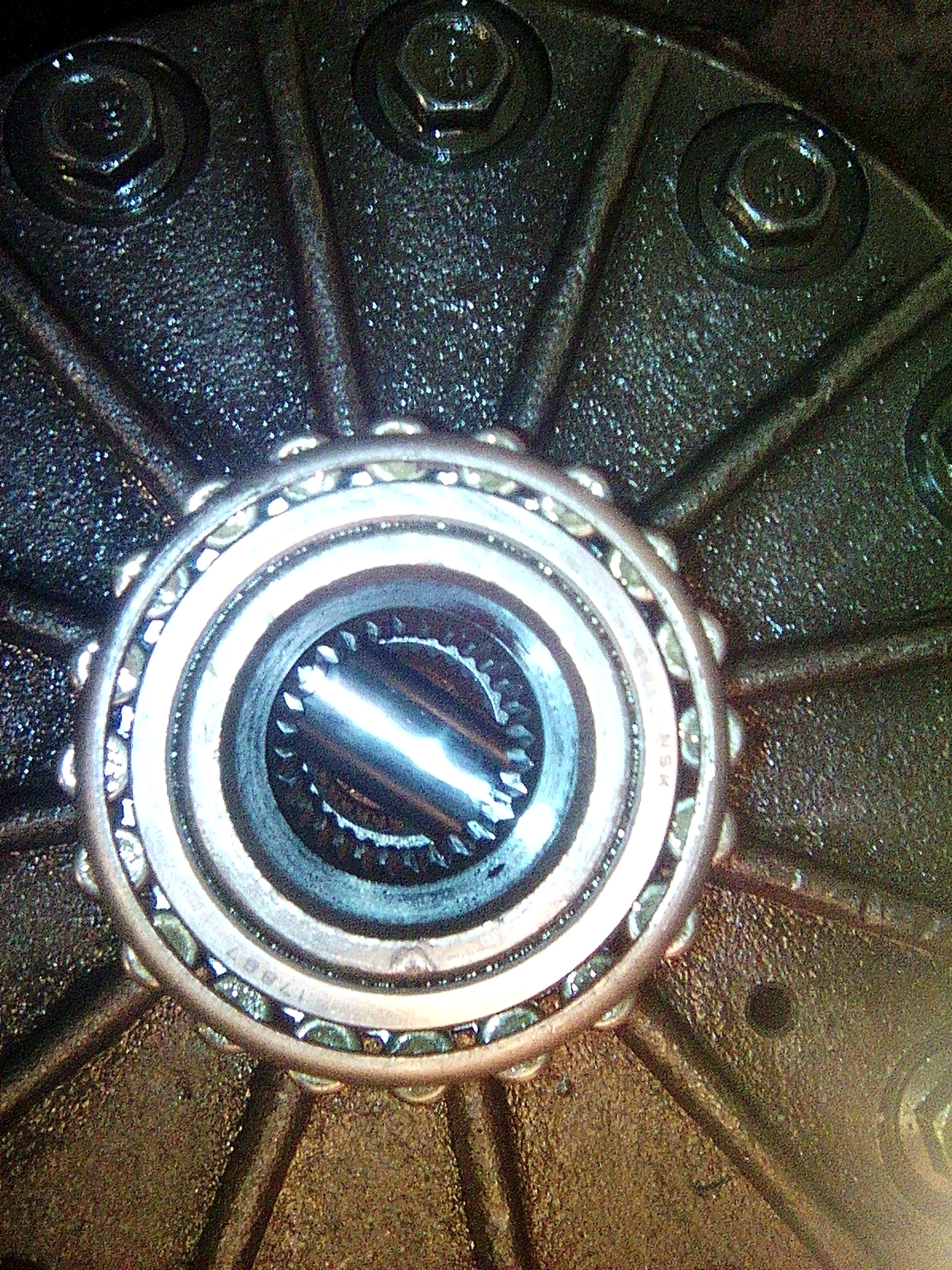

Диаметр какой шестерни померить нужно ?, если внутренний диаметр полуосевой шестерни куда полуось входит то там 32,5мм и 30 шлицев, диаметр оси саттелитов 22мм.
Передний крузаковский редуктор у меня есть,он в половину меньше этого.

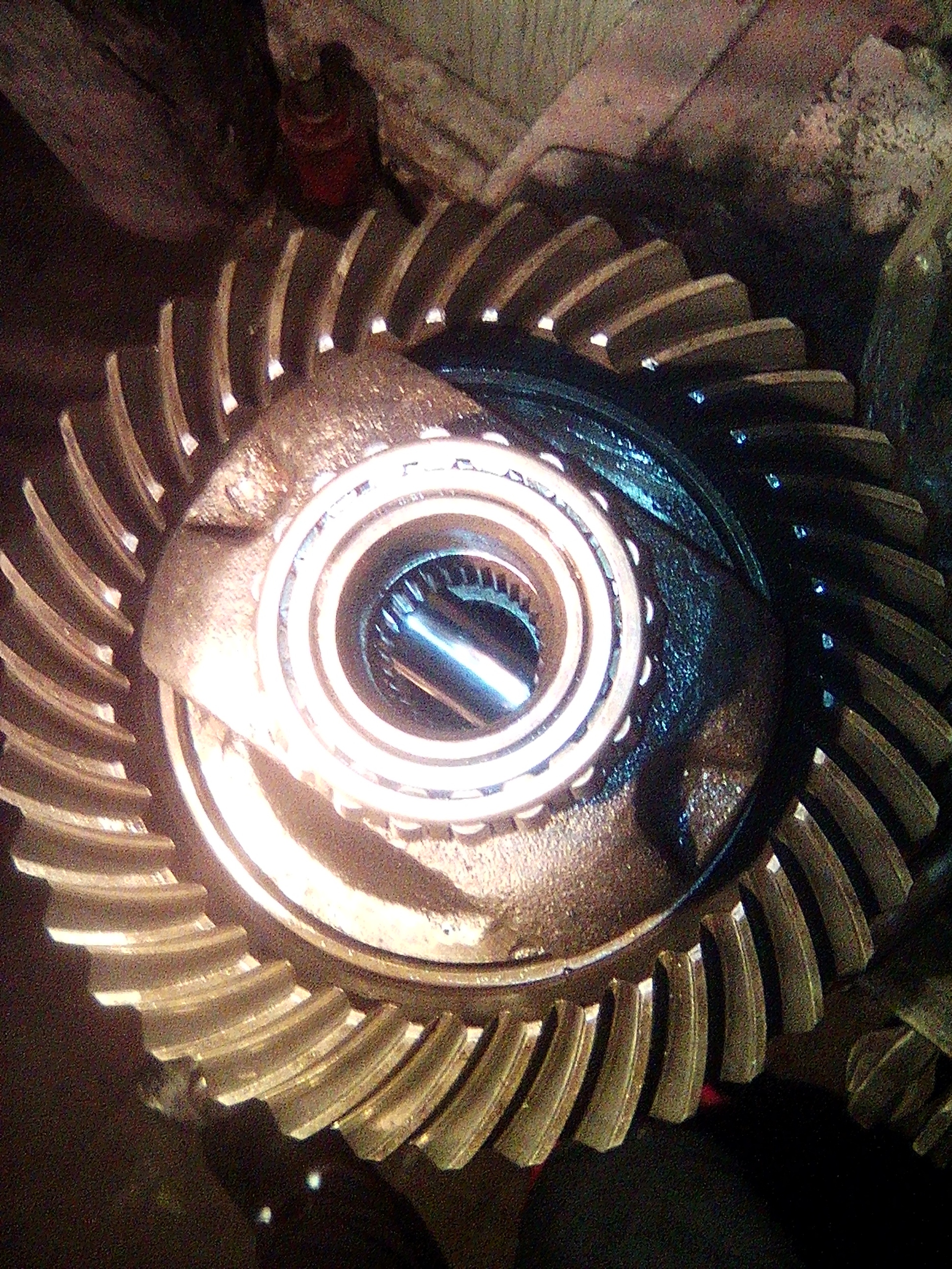

номер подшипника на корпусе чашки саталитов видно 17887/17831 NSK пробиваю в инете показывает,что устанавливается на задний редуктор ММС паджеро. А пробиваются по полуосевым шестерням то у ММС паджеро нет полуосей с 30 Шлицами, только у Тойот 30 шлицев на полуоси.

Диаметр планетарки нужен,  какая маркировка есть на гп?

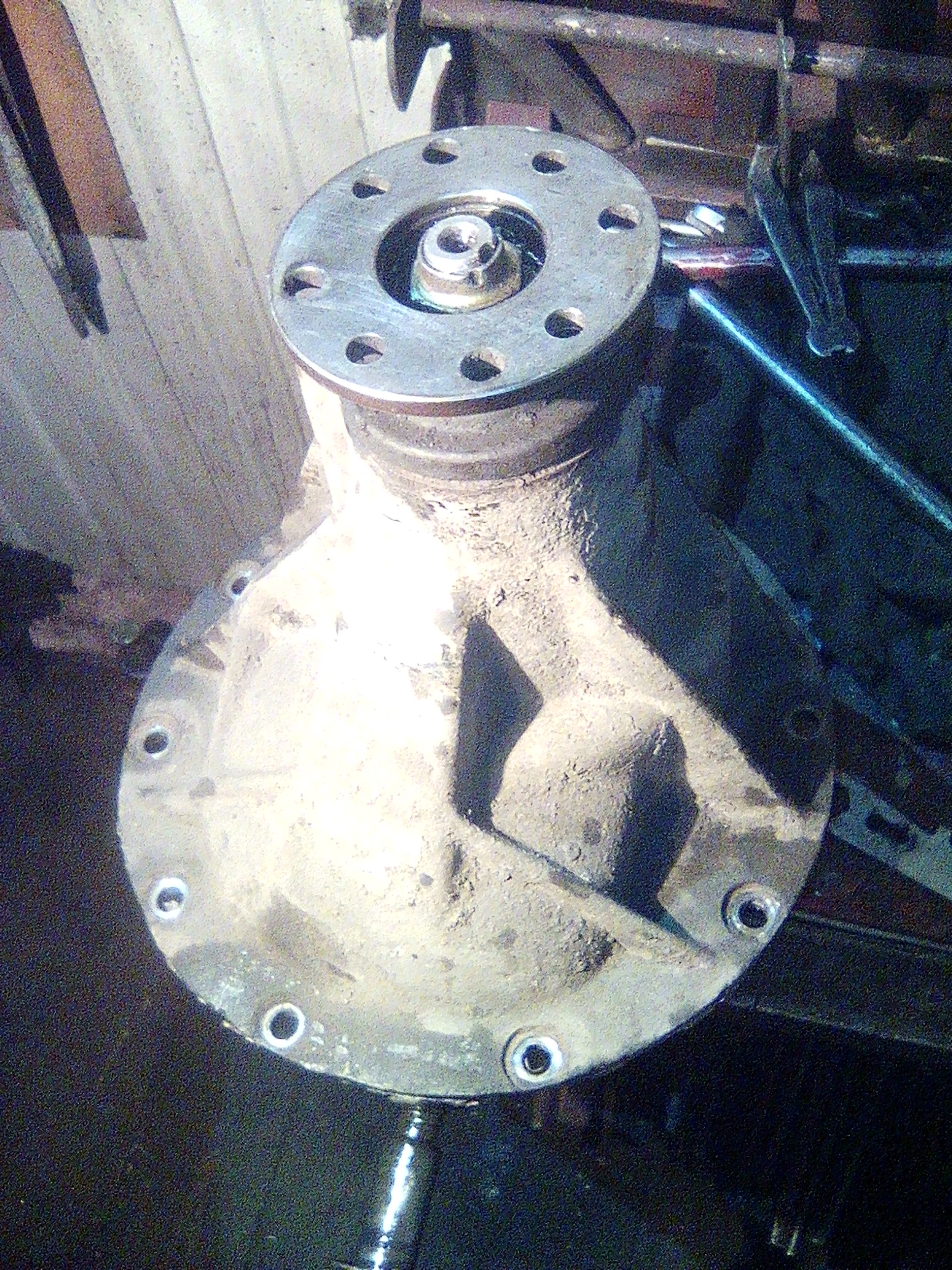

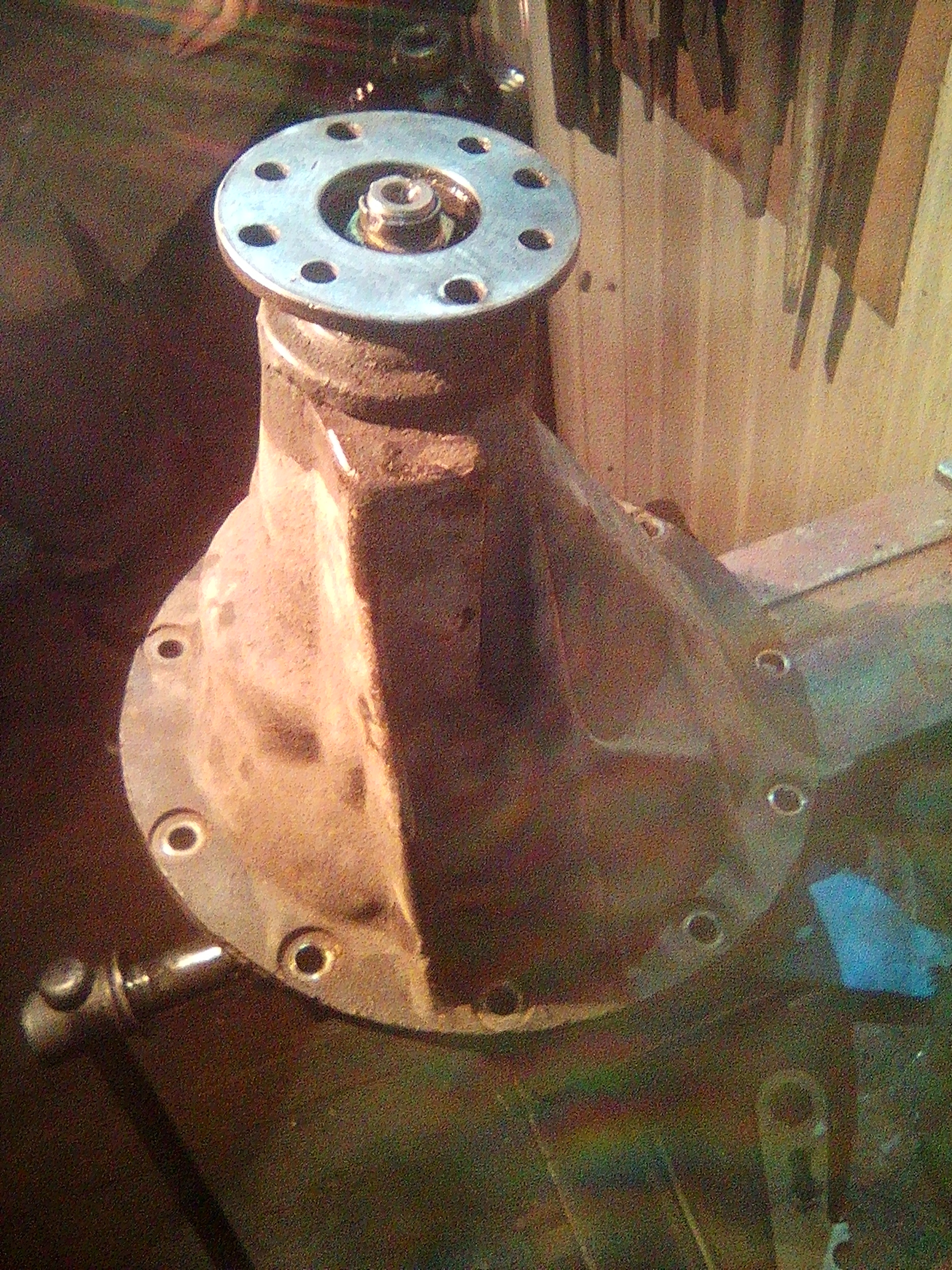

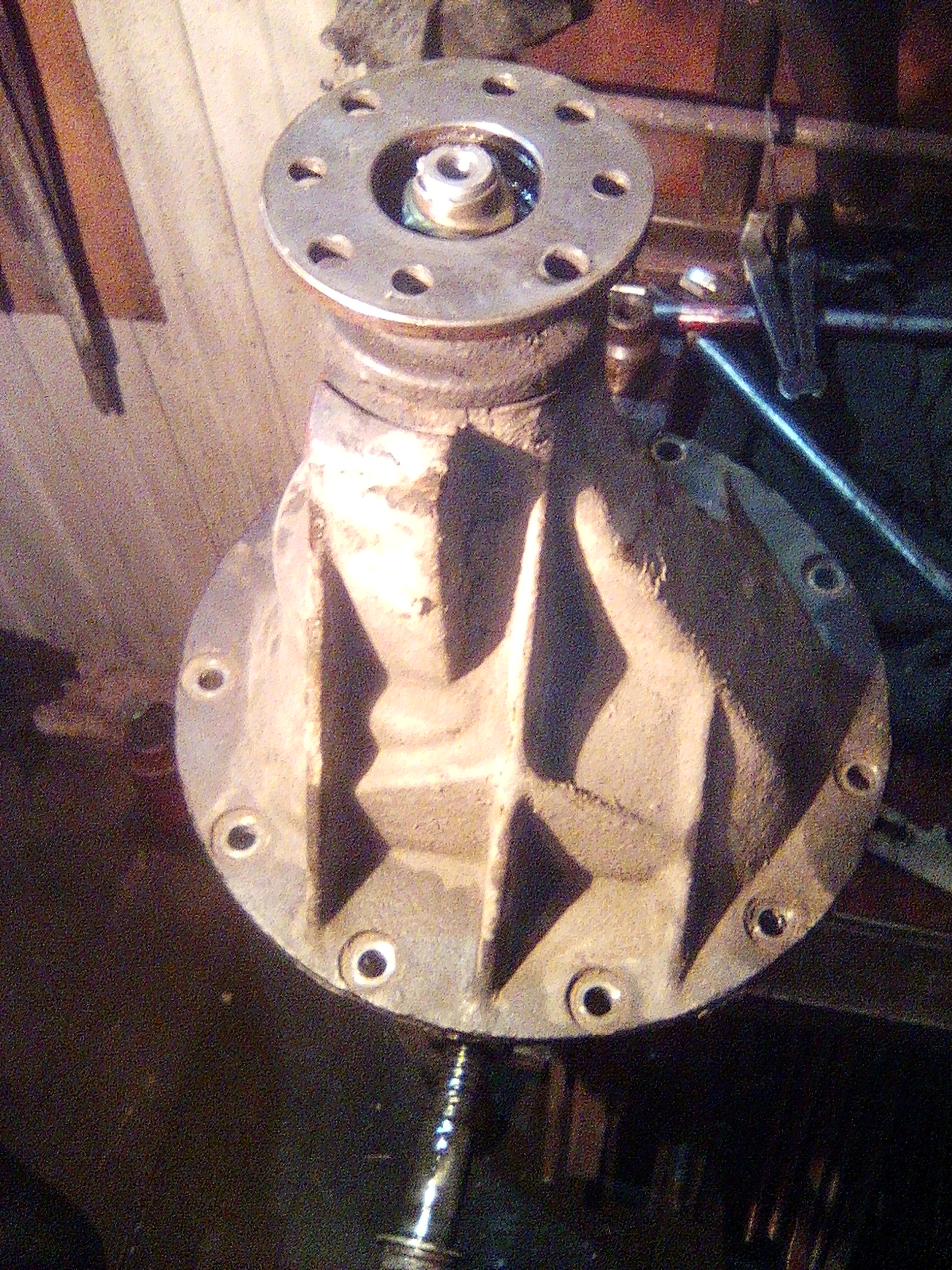

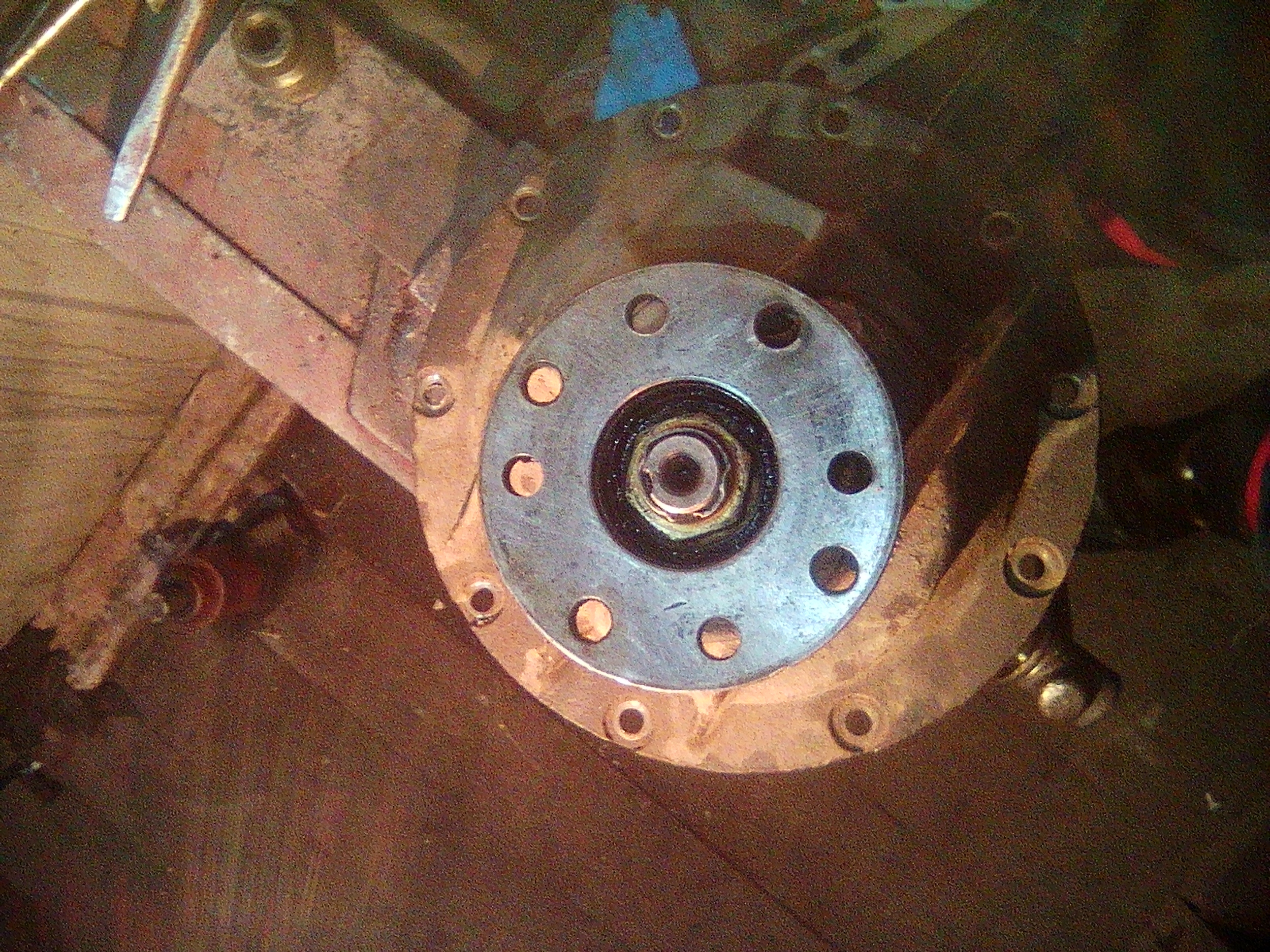

Тогда тойота, перефотай по вертикальной плоскости, сверловка на фланце какая: 60*60 66* 60

задний на 9 дюймов с какой-то 60ки или 40-ки ИМХО
  • Откуда: Мытищи, Шаховская
9,5 --все  12 болтовые и гайки должны были бы видны, он диаметр пары померить не может,
предлагает нам погадать, а потом расскажет всем, какой он д"артаньян!)))))

Диаметр планитарки 239,5мм, внутринний диаметр планитарки для пасадки на корпус саттелитов 142 мм.
Получается 9,4-9,5 дюймов
40-60-70-80задний редуктор, может быть... но почему то нет гаек....

ЭТО не от тойоты. пара и дифф похожи на митсубовские( паджеро, делика). Вероятно с какого-то китаёзы снято..
3 часа назад, BoneCracker сказал:
Либо ТС не правильно посчитал,
 у мицубы нет 30 шлицов на сателитах у них  25,28,31,33.

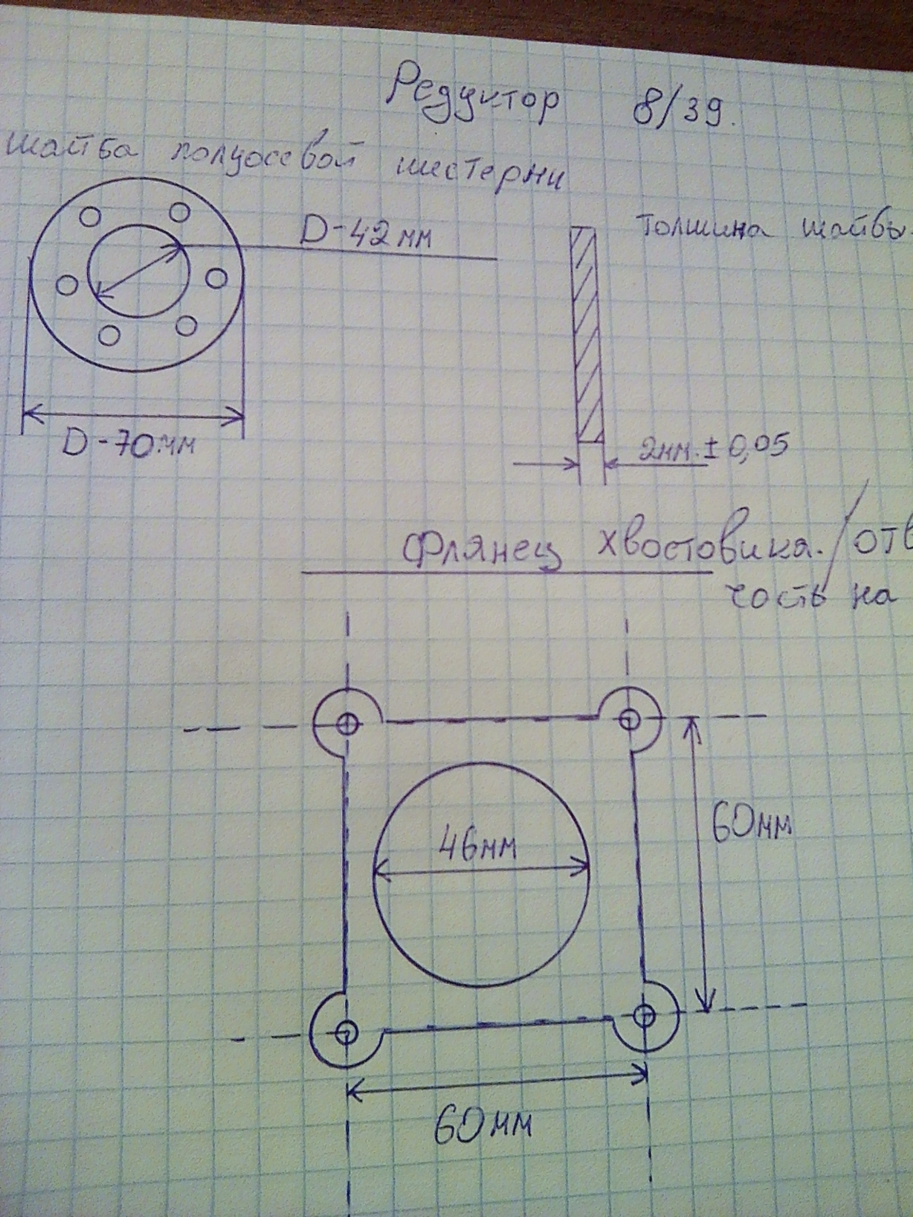

Померил шайбы на полуосевых шестернях и ответную часть которая была прикручина к хвостовику, фото прилогаю
Что за шайба полуосевой шестерни?

Стоит под полуосевой шестерней, куда полуось входит,для регулировки зазора в саттелитах. В каких редуктарах она может применятся?

15 часов назад, FUGI6510B сказал:
Померил шайбы на полуосевых шестернях ...
Очень нужный размер! Это позволяет поставить все точки над И. Это передний редуктор от очень редкой спецтехники Тойота, в справочниках упоминается как 泥の中でスティック製の車両-2
