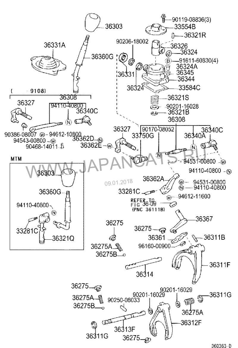

    Раздатка  скорее  всего вт такая
    http://www.japancats.ru/Toyota/Parts.aspx?Model=9b6bdb2a-4ca6-4902-bec0-b13079b8fb57&Unit=00c10266-4727-4591-a055-e6c449dbbbd1&Title=Схема 1 из 2
    Рычаг надо придавить , двинуть вправо и  потом  вперед - включится пониженная .

    1 минуту назад, AZIAT сказал:
    Скинь скрин если не сложно, я не зареган на сайте там
    В том то и дело что ручка в стороны никуда не двигаеться, даже молейшего люфта в сторону нет
