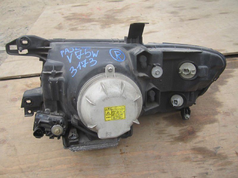

    4 часа назад, aa2003 сказал:
    Если ты не видел это не значит что таких нет. С Японии  2003 г со штатным ксеноном(D2R) и без линзы паджерики шли, не надо умничать!
    Тут обсуждается тойота, паджеры мимо. Есть машины, которые на метаноле ездят и чего это меняет в тойоте? А есть тойоты с диодным светом, чего сразу не ставить родной свет с можулями, автокорректорами и тд. еще раз вопрос то в том, что ставить нужно по уму, тогда у гаи не будет лишних поводов. Ну а если тема создана для того, чтобы утвердиться в мысли, что можно воткнуть подешевше и так ездить, то да можно. Еще можно третью лапочку вкрутить в руль и ездить, доказывая, что все пучком и никого не слепит, включая водителя))))
