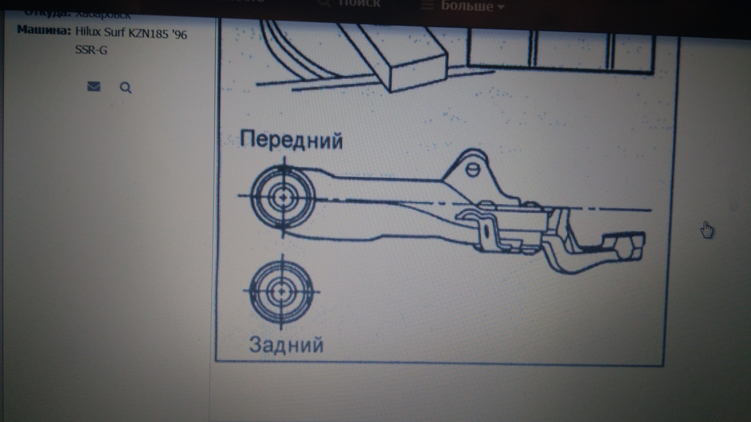

Приветствую. У Прадо 90 в нижние передние рычаги идут разные сайлены. 48061-35040 мягкие вперёд и 480061-35050 жёсткие назад. Мне отгрузили все 4 жёсткие. )) Вот задумался, может это знак свыше?) И надо поставить все 4 жёстких? Колеса 265/75/16. Лифт тачдогами +2. Кто то так делал? Вроде руль должен стать жёстче... Ну и какие могут быть последствия? Или не экспериментировать и поставить мягкие вперёд?

Почитал.) Я надеюсь вы не хотите меня уверить что они одинаковые?)
Вот тут очень хорошо все объесняно. Они разные по жёсткости. Ну и сегодня держал в руках и тисках контрактные рычаги. Сайлентблоки реально разные.

Вот что сказал Reyder на http://surf-club-kz.org/forum/topic.php?forum=3&topic=3&p=1 : "... И так уже на всякий случай , сайленблоки есть передние есть задние , ставятся по меткам , задние жесткие с маленькими вырезами "демферами" , передние мяхкие с большими демферами , и ненужно ставить все четыре жестких , как выше писали , колесо должно отыгрывать при наезде на припятствие а не передавать жестко все удары на кузов ."
Посмотрел видео, похоже автор-то один.

Вот вроде этот мужик на видео толково рассказывает. А потом берёт охриненный "газик", насаживает на него трубу :blink2: и без поддержки рейки, на которой специально для этих целей имееся шлиц, кряхтя начинает всё это дело сворачивать :Cherna-facepalm: нагрузка от вращения - куда приложится?!
В общем не стоит так же точно делать.
Я-таки рейку всю отвинчиваю (3 гайки 2 болта) и немного отовигаю, чтобы вышел болт этого достаточно и никакого особого насилия не происходит, разве что над сальником рулевого вала.
Прикол этой подвески в том, что задний сайлент нагружен сильнее, поэтому он такой жирный. На 215-х суть такая же примерно и там именно задний сайлент вообще огромный поставили.
По поводу разной ориентации у меня кроме комфорта были мысли про торможение - когда колёса упираются, рычаги расходятся, ссно меняется схождение колёс. 100% этот эффект был рассчитан, проверен и "вырезами" в резине сайлентблока доведён до нужной величины там где эту машину придумали. Ну и руление на скорости.. когда нагрузка на колёса неравномерная.
Так как я не проектирую подвески :) а могу об этом только помечтать, то себе поставил бы только то, что придумано на заводе.
Однако.. сильно сомневаюсь, что если поставить вперёд толстый, то реально как-то это будет ощущаться хоть на руле, хоть в салоне. Колёса 32 там не проектировали, как и дороги с колеями в асфальте. Ессно сориентировать его так же как родной.

2 часа назад, Ziliboba сказал:
Благодарю за развернутую мысль.
Ну
 сервисник он всегда сервисник)) он наверное скажет что всю жизнь так рейки откручивает и ни где ни чего.))
То есть если ставить жёсткий вместо мягкого, то ориентировать его надо как мягкий?... То есть метками вертикально, так?..

5 часов назад, Radik2205 сказал:
Автор один да. Очень помог своими видео. По поводу жёсткого отыгрывания .. ну так пружины и амморты стоят под лифт. Они по-любому жёстче штатных.. возможно в таком случае мягкий сайлентблоки будет слабым звеном как раз...и рвать его будет в первую очередь.
  • Машина: KZN-185 (1KZ-TE)
Ну да, логично ставить как должент стоять "мягкий".
У меня тоже были пружины, тдс971 кажись, не заметил, чтобы передний сильнее изнашивался. Даже глубокие трещины снаружи кстати - еще не признак фатального износа.
