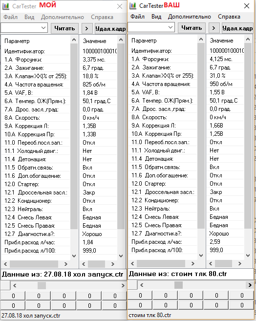

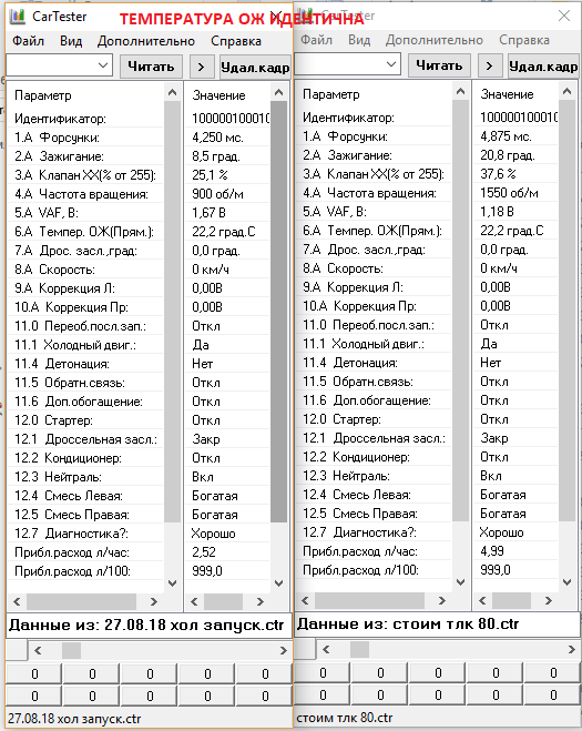

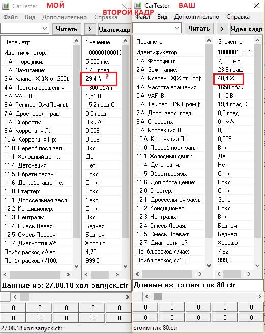

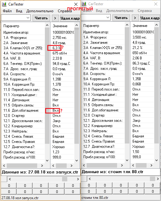

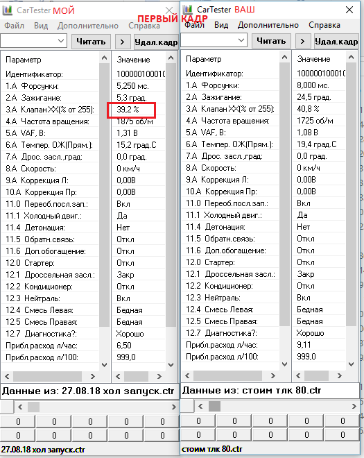

    Я смотрел эти тесты и сравнивал.

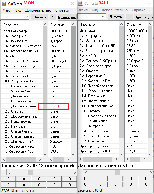

    У меня по достижению темп ож 60, включается параметр Доп. Обогащение    и не выключается. В ваших логах включается в определенных моментах, я так понял при открытии дроссельной заслонки (тапка в пол)
    Ещё у вас клапан ХХ открыт на 10-15% больше чем у меня при одинаковых оборотах
    Весь Гугл перерыл и никто не может сказать что значит этот параметр, кто-то говорил что это связано с "кикдауном" аккп

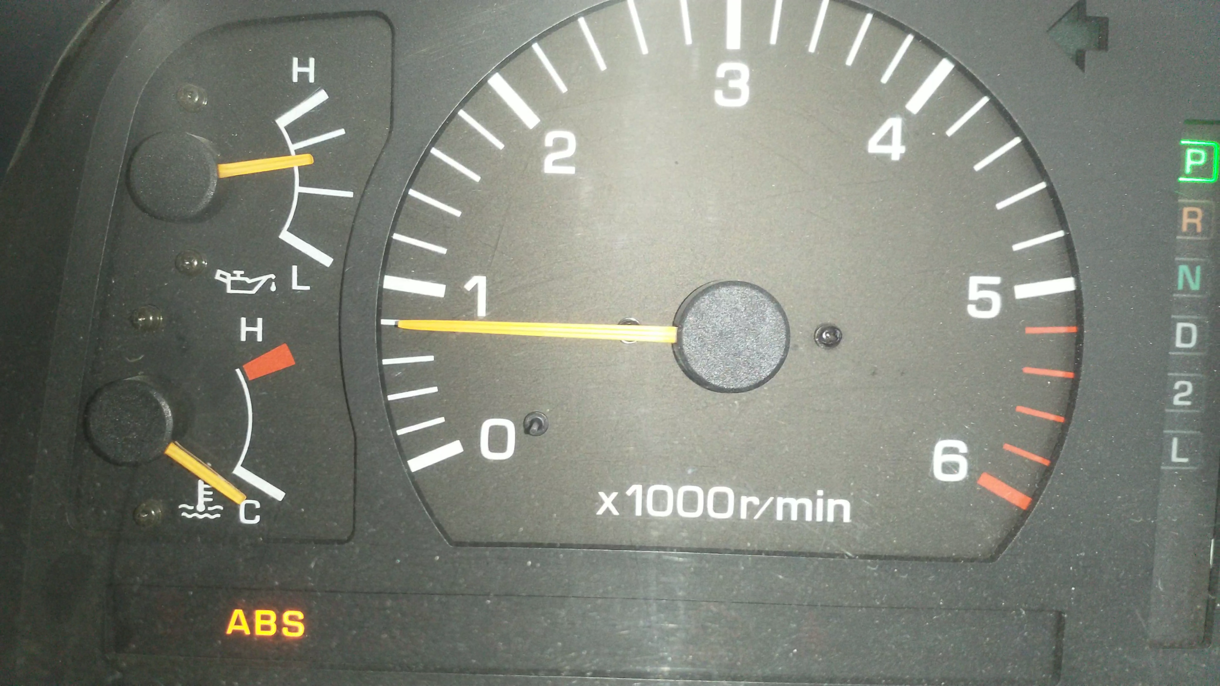

    Уже почти год  борюсь с такими оборотами на холодном двигателе

    10 минут назад, ВасилийВ сказал:
    Там, в логах, видно % открытия дроселя, так что этот момент можно опознать определенно.
    12 минут назад, ВасилийВ сказал:
    Это говорит о том, что на ХХ у меня беднит смесь. Значит мозг считает, что так хорошо. У вас воздуха на ХХ меньше и еще и доп обогащение включено, значит комп думает что так достигается некое "стехиометрическое" равновесие. На основании чего комп так может думать? 1. Топливная карта. 2. Показания ДХХ. 3. Показания ДМРВ. 4. Данные с лямбд. 1. тут ничего не сделать, это зашито в мозг. 2. Мыть дросель со снятием ДХХ. 3. тут тоже мало что можно сделать, мыть опасно, можно повредить спираль. Можно заменить на б/у. 4. проверить корректность работы, заменить на новые оригинал. Кстати, а стоит оригинал?
    Да, еще забыл про датчик Т. Лучше заменить на оригинал превентивно, это не дорого.
    Так же могут быть забитые форсунки, комп думает, что время их открытия достаточно, но топлива через них, за это время, проходит не расчетное кол-во, а меньше, он видит из показания лямбд, что смесь слишком бедная и включает доп обогащение. Примерно такая логика. Промыть. Я бы не рекомендовал ультразвуковые стенды, некоторые считают, что на старых форсах могут осыпаться катушки. Я не рисковал, мыл так.

    Во всех случаях КХХ у меня открыт на большую величину.
    Во всех случаях у меня время работы форсунок больше.
    Во многих случаях у меня опережение зажигания больше.
    О чем это все может говорить?
    Знать бы параметры (или пределы от и до) идеального (нового, или правильно настроенного мотора)???
    Я выкладывал вроде (уже не помню) 2 графика, один из них с новыми лямбдами, вы с каким сравниваете?

    с доп обогащением вроде разобрался:party:попереключал раздатку, ECT, O/D off. Теперь на холостых обогащение отл.

    Что значит разобрался? Просто попереключали кнопки? Если машина на нейтрали, паркинге и дроссель не нажат, то разве это (нажатие кнопок) влияет на доп обогащение?
    Может контакты?

    Да, правда когда переключал раздатку, машина немного сдвинулась на неровном асфальте, потом заехал в гараж (ECT, O/d off были нажаты) проверил компом все ок, к вечеру уже в штатном режиме без нажатых кнопок ещё раз проверил доп обогащение было отключённом, включается при открытии заслонки более 5%
    Mожет быть и контакты в кнопках:unsure2:
    Что навело меня на мысль что доп обогащение связано с аккп? Сейчас уже не могу найти ту тему, там автор проги описывал что значит доп обогащение, по памяти " когда включен кикдаун (тапка в пол, по научному называется повышающая передача ориг. Overdrive) комп больше не фиксирует показания лямб и включает обогащение смеси т.е. начинает беспощадно лить бенз.
    У меня же, бенз не лил но и обогащение включалось после 60 градусов. Только теперь понял что и каробка как-то странно работала, были пинки и щелчки, грешил на крестовины/карданный/шлицы и общую усталость сайлентов клюшек.
    Да, только это параллельные, но связанные вещи. При открытие дросселя на определенную величину, комп действительно перестает учитывать показания лямбд и льет от души (но, конечно, тоже по определенной карте), при этом, передачи могут перескакивать вниз, на 1 или несколько, чаще всего это происходит на 4 передаче. Однако, тапку в пол можно нажать и на 1-ой, перескакивать тогда некуда, но режим остается.
    Кстати, параметр "обратная связь", который показывает, что комп учитывает показания лямбд, при расчете упр воздействий, не переходит в офф, при включенном "доп обогащении".
