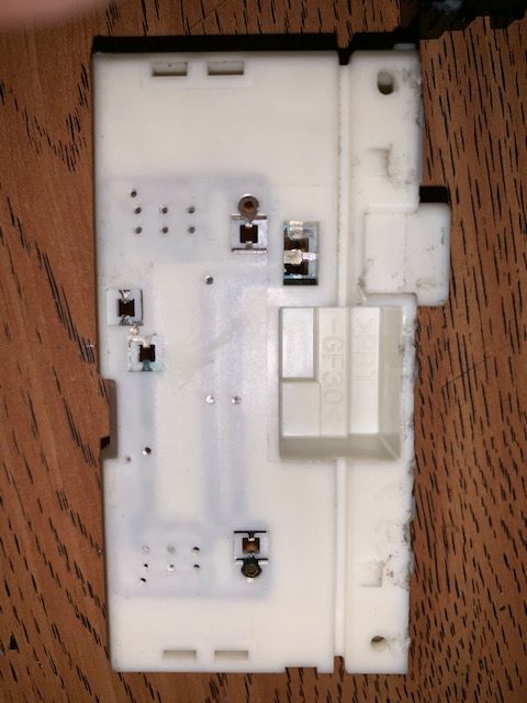

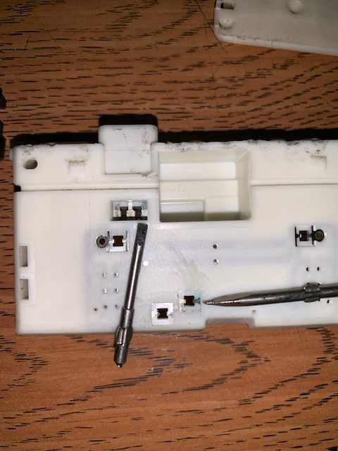

Да я мониторил эту тему, попробовал замкнуть разъем на открывание (в первом посте писал что кнопку не обошел стороной), не помогло, ну а теперь до кучи чтоб удостовериться расковырял таки кнопку, все чисто и сухо (фото прилагаю) - дело не в ней.

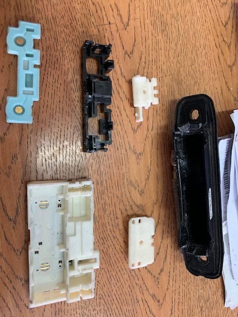

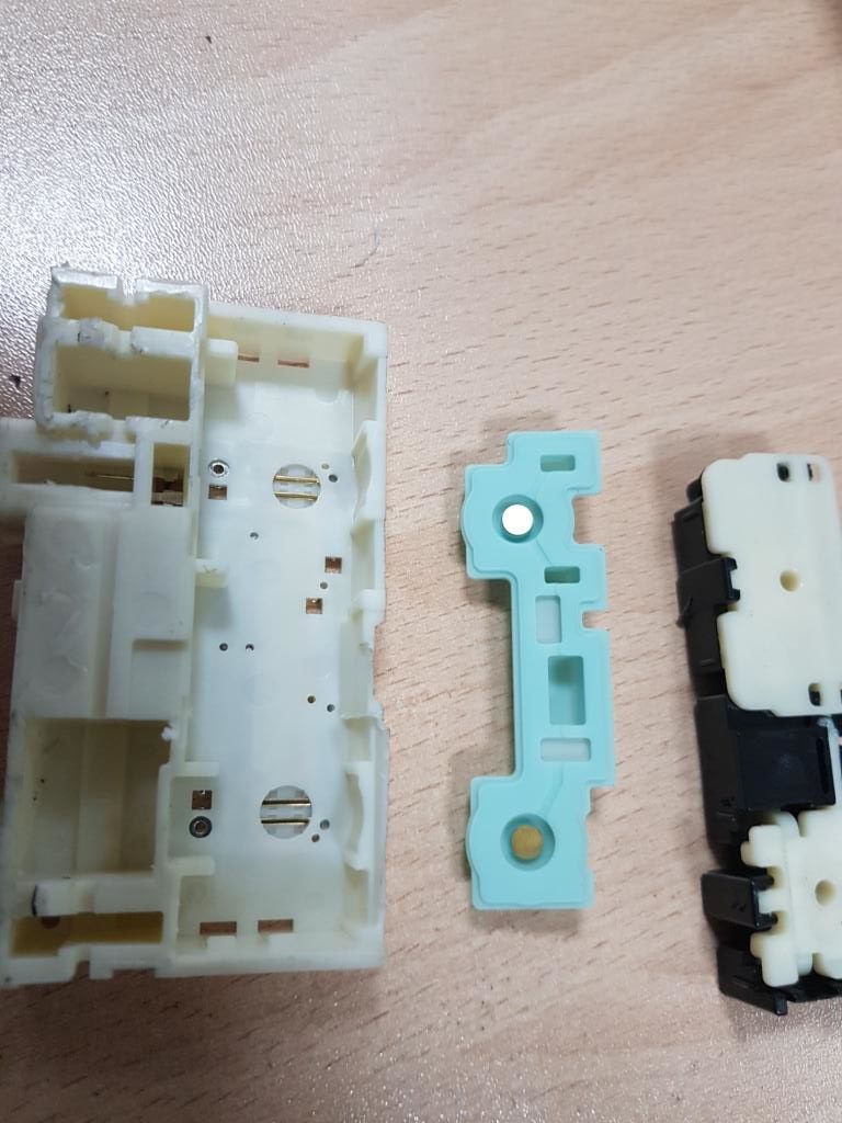

Сижу на работе, читаю тему и вспомнил, что у меня валяется такая кнопка (менял клиенту на прошлой недели).
решил разобрать и показать всем ка она устроена!
Вот ваша кнопка в разобранном виде, отчетливо видны следы окисления!
кнопа которую я разобрал работала с переменным успехом, могу отдать для эксперимента
