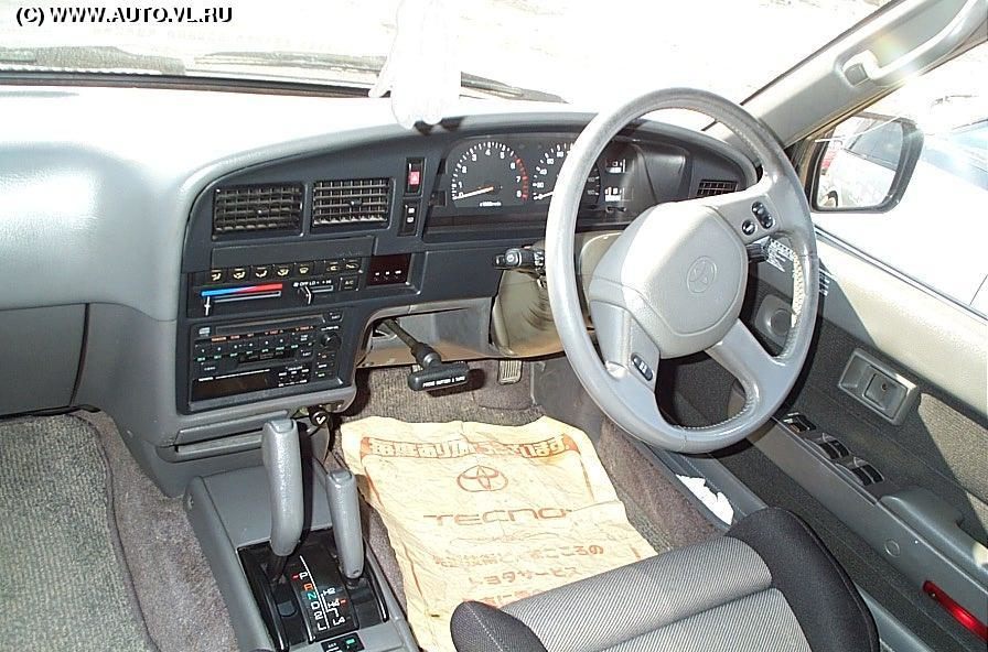

Максим Хом 0 Откуда: Чита Машина: Тойота хайлюкс сурф 1993 г #1 Опубликовано: 31 января 2019 Приобрёл себе Сурф 93 года. 130 кузов. АКПП. Двс 3vz-fe. Всё круто, но стал вылетать рычаг раздаточной каробки, 4вд включается и через 200-300 метров вылетает, пониженая, вообще не включается. Кто сталкивался, подскажите причину... А то на одном заднем мосту где-нибудь прилипнишь... Спасибо.. Вверх Поделиться сообщением Ссылка на сообщение Поделиться на других сайтах

Petrucho 0 Откуда: Город Машина: 4Runner 130 #6 Опубликовано: 2 февраля 2019 В 31.01.2019 в 17:26, Максим Хом сказал: Нет кнопок. Овер/драйв и всё. OFF. Подскажи пожалуйста, что за кнопки на руль вынесены? Вверх Поделиться сообщением Ссылка на сообщение Поделиться на других сайтах
girevik 16 Откуда: аркалык Машина: сюрф 130,бензин, 3vz-e, ssr-g #7 Опубликовано: 2 февраля 2019 Видимо круиз контроль... Вверх Поделиться сообщением Ссылка на сообщение Поделиться на других сайтах
AZIAT 4 385 Откуда: Сочи Красная Поляна Машина: УАЗ Василий и LX570 #8 Опубликовано: 2 февраля 2019 В 31.01.2019 в 16:31, Renegat сказал: гидрораздатка?4WD кнопочкой подрубается? Рычагом 2 минуты назад, girevik сказал: Видимо круиз контроль... он и есть В 31.01.2019 в 18:00, Autocosmos сказал: Посмотри регулировку тяги снизу в тоннеле. Чтобы рычаг четко включался и фиксировался. Да скорее всего тяга с люфтами , втулки у рычага разбиты , подушки кузова уставшие в итоге и не до включение режимов акпп и раздатки происходит. В 31.01.2019 в 18:04, Максим Хом сказал: Спасибо попробую. Еще ошибки считай , может быть проблема с управлением раздатки Вверх Поделиться сообщением Ссылка на сообщение Поделиться на других сайтах
