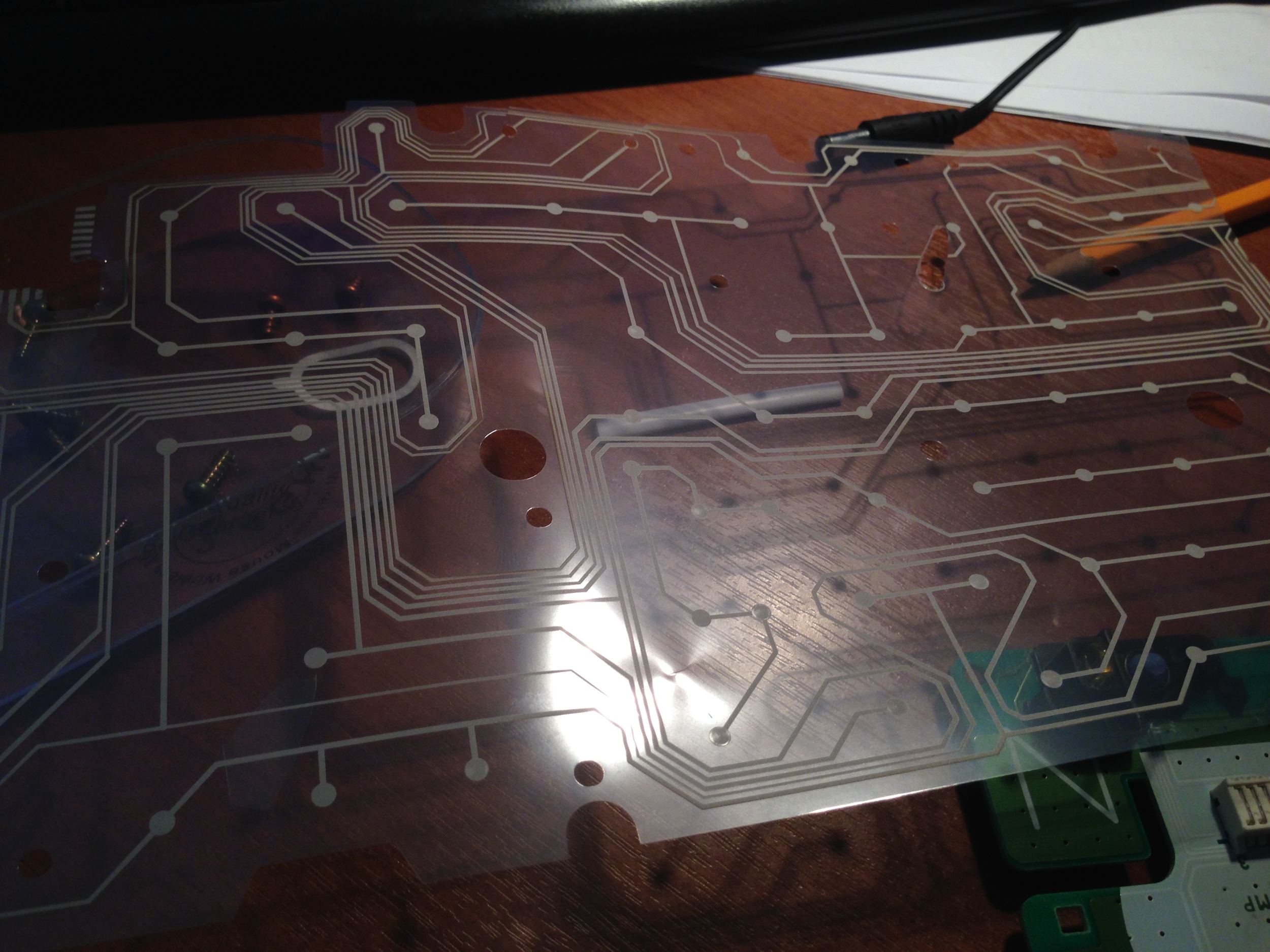

    17.08.2017 в 11:49, Pshon сказал:
    Разбираем старую клавиатуру компьютерную, вытаскиваем пленку с контактами, вырезаем пятачки контактов, они как раз такого же размера как графитовая подложка на резиновой пипке. Клеим на суперклей, все работает идеально. И не сотрется этот слой, ибо не графит :tired:

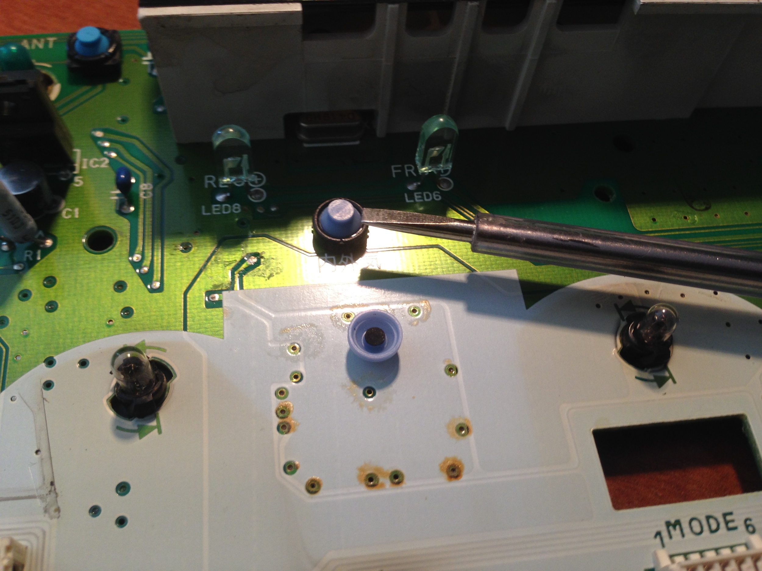

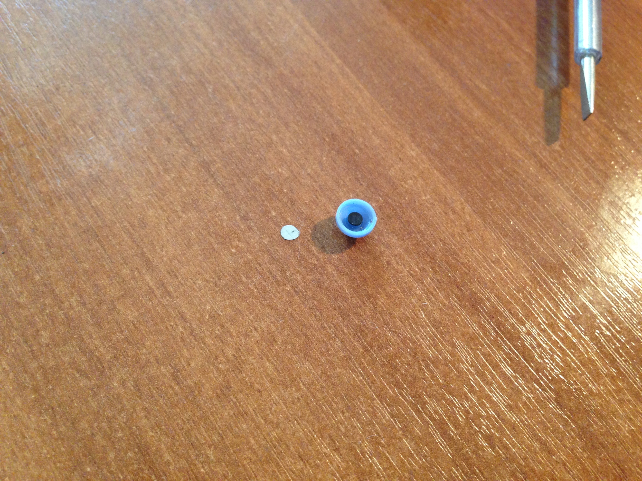

    Подскажите пожалуйста, а как вы кнопку разбирали? Наверное как вы ее обратно собрали? Пришли кнопки с алика резинку верхнюю я то выташил а как вставить ее обратно понять не могу, так внутри кнопки кольцо уплотнительное какое то которое не вынимается соответственно резинка туда так просто не лезет))
    на одной китайской кнопке решил потренироваться, резинку вынул кое как очень плотно сидела а вставить ее обратно вообще не представляется возможным. Просто не хотел перепаивать хотел просто наболдажники резиновые поменять)))
    или у японских кнопок конструктив другой?

    Добрый день! Тяжело ставятся, с матами )) Терпение и всё получится.

    спасибо, наверное проще перепаять :think:
    • Откуда: Челябинск
    Я пару дней назад перепаивал у себя.
    Брал из под заглушки(там две кнопки незадействованные впаяны стоят) Я уже вторую изял. Хватило лет на 5.
