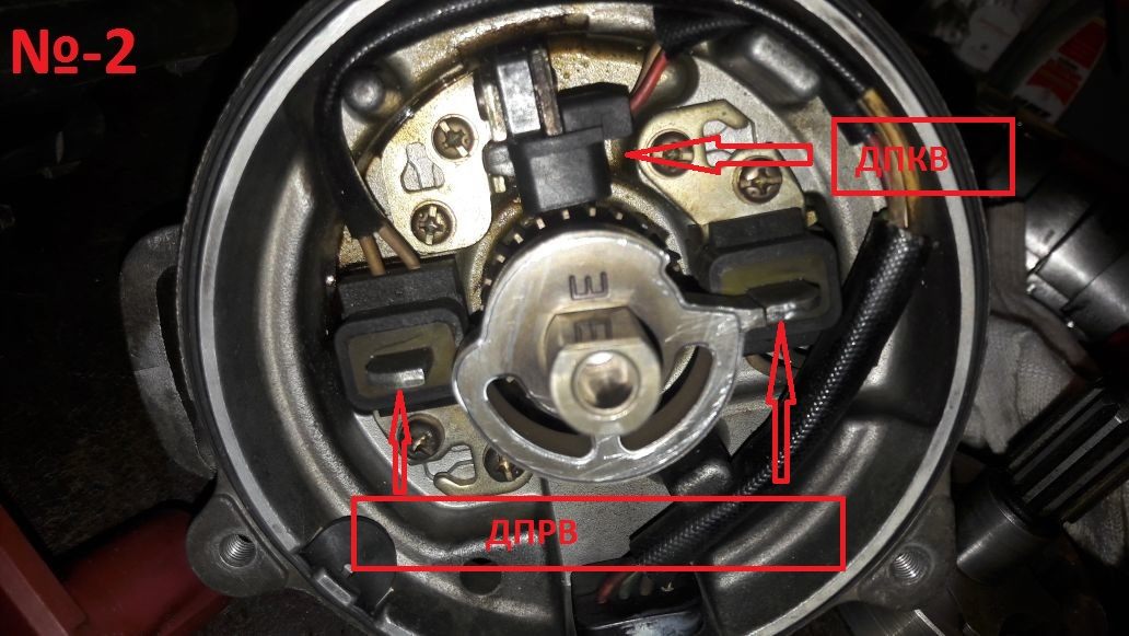

    Посмотрел сегодня родной мотор ,на самом деле в поддоне стоит датчик трехпиновый.Таблички под капотом не обнаружил ,как по косвенным признака определить какая АКПП стоит 442 или 343 я так понял если стоит 442 (как на японском доноре с которого мотор) то есть вариант замены мозгов или перипиновки,а если нет то в разбор обоих моторов со снятием и установкой мотора и акпп так получается?
    да и есть ли фото или другая информация как устроен тремблер с датчиком в поддоне и тремблер с датчиком в трамблере?

    От Лекса не видел , на фото  япошкина мама . А вообще конечно нонсенс , у Вас 2 двигателя разной коплектухи , лучше увидеть во очую .
