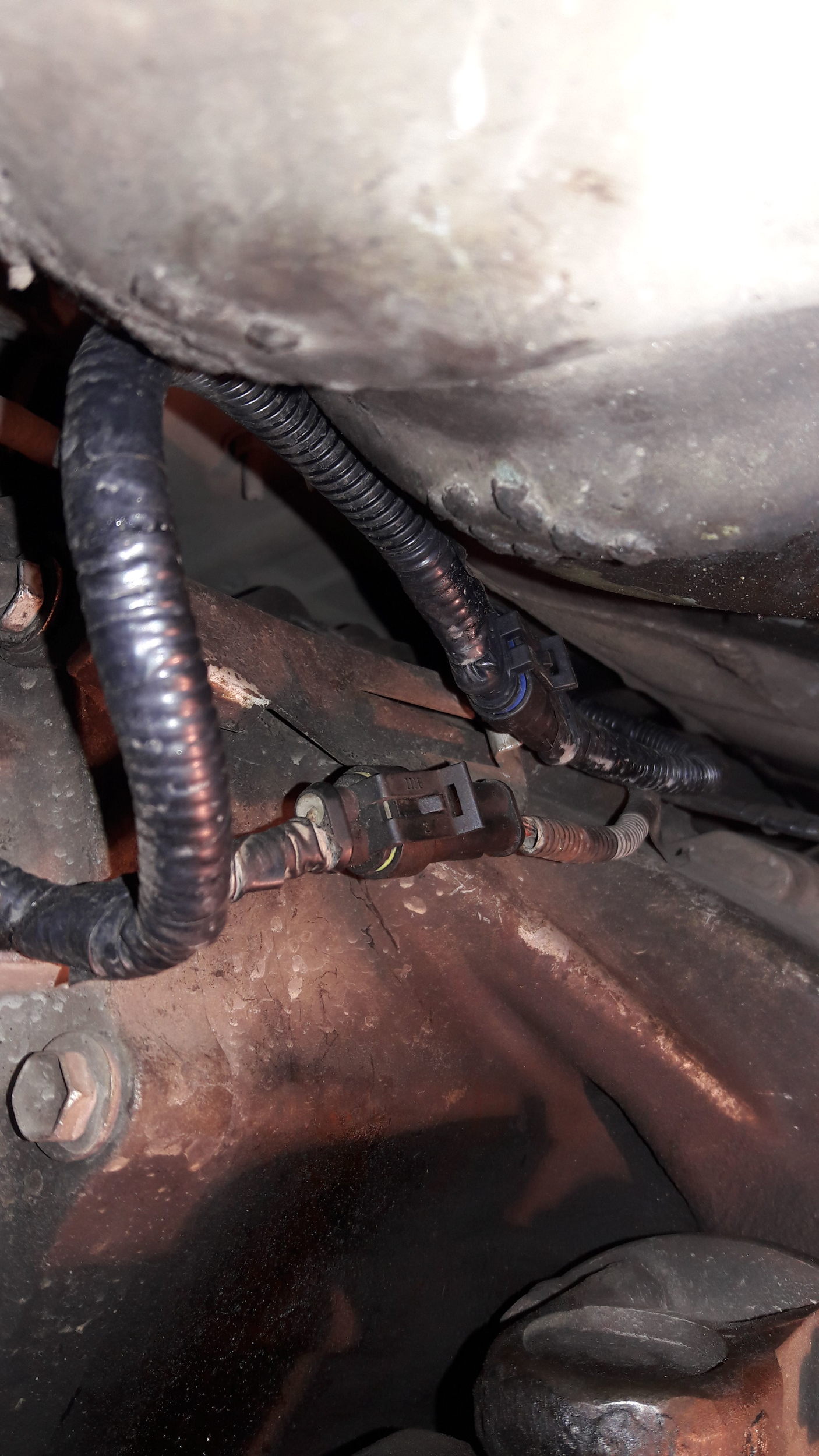

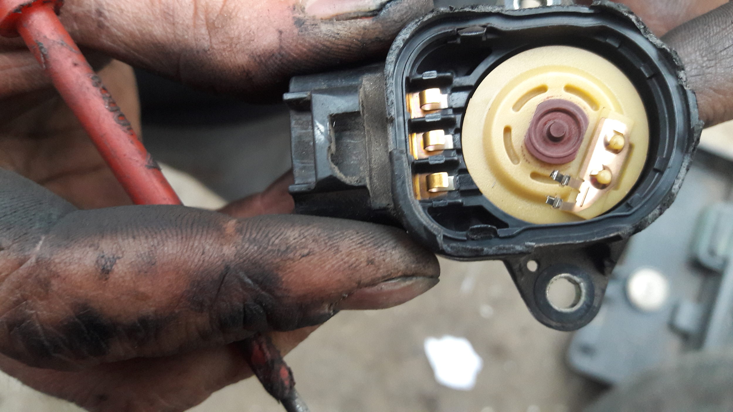

Петров Максим Откуда: Днепр Машина: TLC 90, 1998, 5VZ-FE, АКПП #4 Опубликовано: 23 апреля 2019 Нашел причину!!! Все работает как надо теперь. Причиной было сгнившие в синий порох металлические контакты в двухпиновом разьеме на два контакта, причем внутри самого коннектрра. С наружи не видно было этого, пока колпачек на "папе" не снял. Дошел до этого после очередного подробного пересмотра проводки идущей на акпп, так как после недели езды таки начал замечать закономерность появления и пропадания нормального режима, ...после полной остановки авто, либо прохождения ямок.. но скажу, и логикой вычисляли и наблюдениями, так как редко включался нормальный режим, да и первый осмотр проводки и коннекторов ничего не показал... все сухо, чисто и прилично было внутри них. Короче, победили, слава Богу малой кровью. Всех Благодарю за идеи! П.С. ..не смотря на плавный подьем/опускания вотльтажа на ДПДЗ, все равно подозрения на него оставались. Вскрытие показало что два концевика стерты почти "на нет", поэтому поставил новый, но причина была не в нем. Только что, Петров Максим сказал: Нашел причину!!! Все работает как надо теперь. Причиной было сгнившие в синий порох металлические контакты в двухпиновом разьеме на два контакта, причем внутри самого коннектрра. С наружи не видно было этого, пока колпачек на "папе" не снял. Дошел до этого после очередного подробного пересмотра проводки идущей на акпп, так как после недели езды таки начал замечать закономерность появления и пропадания нормального режима, ...после полной остановки авто, либо прохождения ямок.. но скажу, и логикой вычисляли и наблюдениями, так как редко включался нормальный режим, да и первый осмотр проводки и коннекторов ничего не показал... все сухо, чисто и прилично было внутри них. Короче, победили, слава Богу малой кровью. Всех Благодарю за идеи! П.С. ..не смотря на плавный подьем/опускания вотльтажа на ДПДЗ, все равно подозрения на него оставались. Вскрытие показало что два концевика стерты почти "на нет", поэтому поставил новый, но причина была не в нем. Коннектор причинный... Вверх Поделиться сообщением Ссылка на сообщение Поделиться на других сайтах
Vadimovich33 Откуда: д.Суздаль Машина: 130 сурф 2л-т(е) мех\тнвд, АКПП-продан. #5 Опубликовано: 24 апреля 2019 8 часов назад, Петров Максим сказал: Причиной было сгнившие в синий порох металлические контакты в двухпиновом разьеме на два контакта, о,а на что в акпп он идет по схеме ? у меня такого разъема не припомню,-идет на селектор акпп фишка, фишка на соленоиды,на датчик оборотов выходного вала, на датчик температыры акпп и датчик оборотов на хвосте раздатки Вверх Поделиться сообщением Ссылка на сообщение Поделиться на других сайтах
