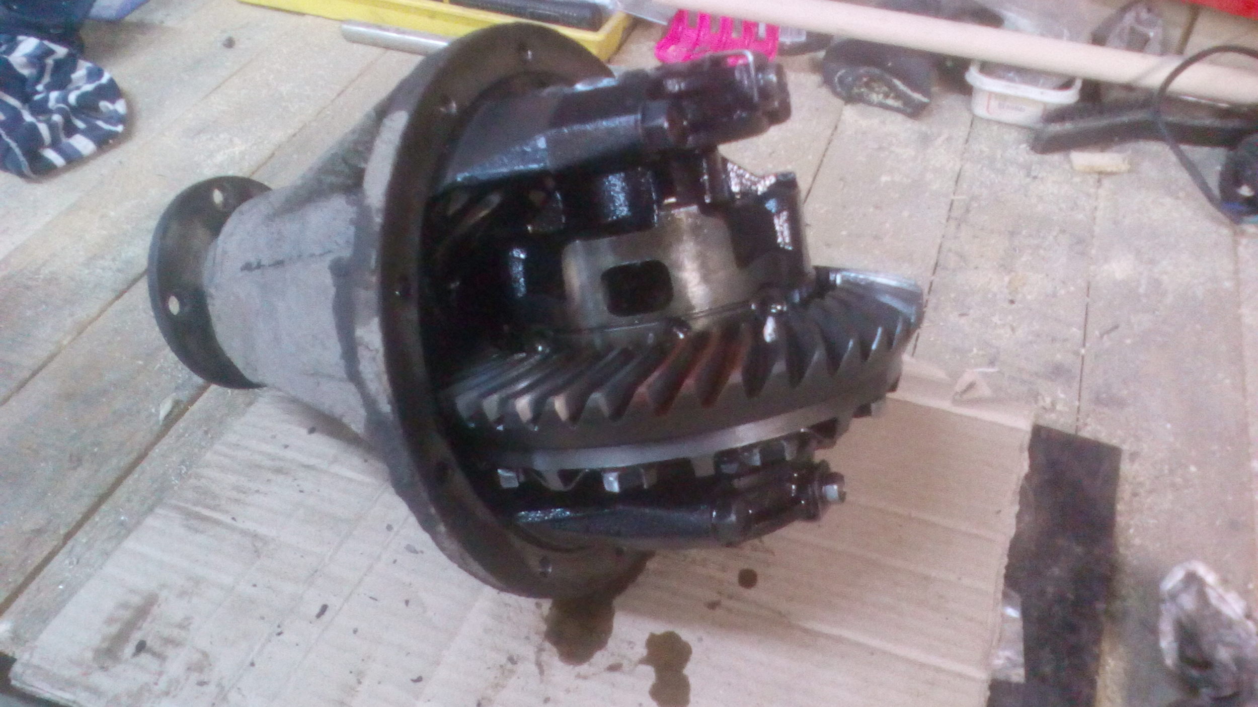

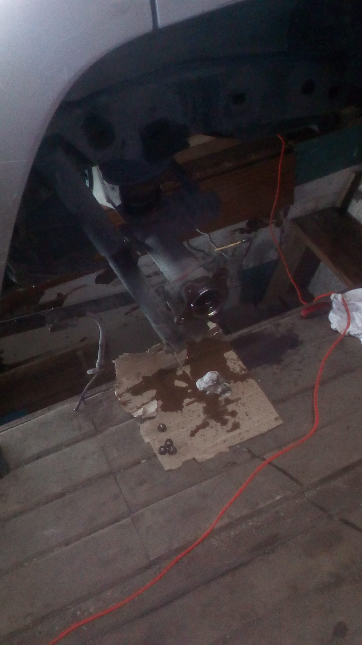

  • Откуда: Мурманская область, Оленегорск
  • Машина: 4runner 215 кузов, 2003 года на 2UZ-те!
Добрались руки до редуктораIMG_20190714_171339.thumb.jpg.6d31986afb17d51bd0c0c7e77c5a473d.jpgснял приводаIMG_20190714_183004.thumb.jpg.faabc015e1979353d623d8849908f6cb.jpg и пациент на столе
Что то больше фото не вставляется.
