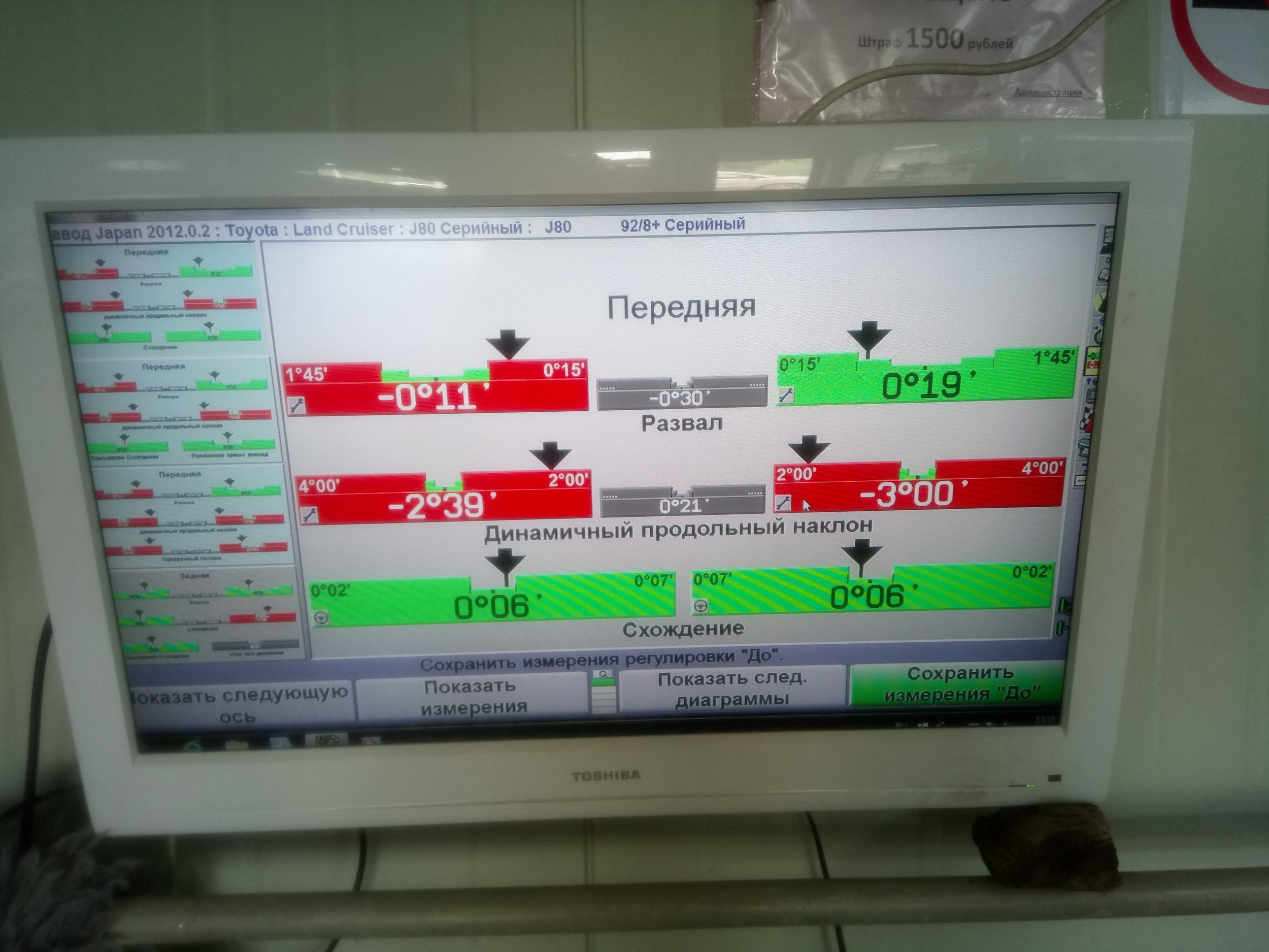

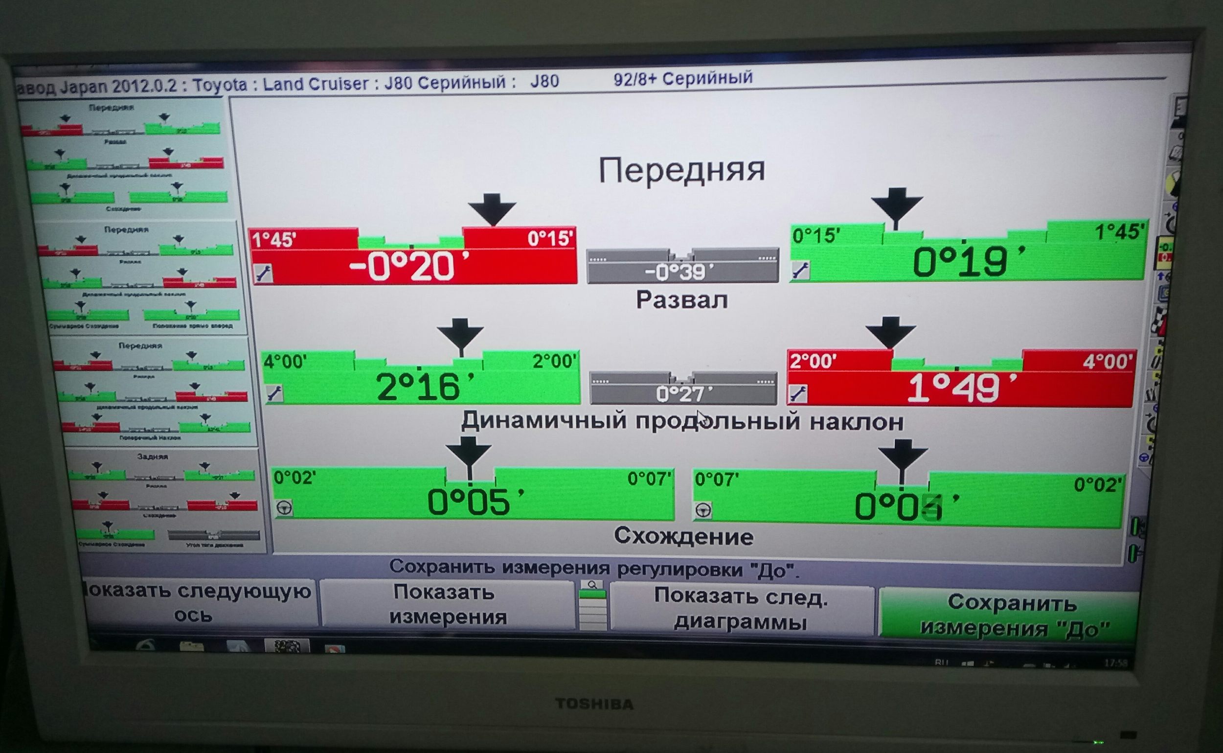

    Добрый день, добрые люди! Наболело, накипело. Ничего понять не могу. Предыстория такова. Имеется автомобиль тлк80. На нем до меня сделан лифт подвески, но сделан без исправления геометрии. Руль отпускаешь и вправо понесло.Фото со схода будет позже. Затем я эту геометрию решил исправить. Удлинили обе панары, поставил дроббоксы, линки вернули в нормальное положение. После снова стенд. Сход в норме, а кастор слева ушёл в больший плюс, чем справа. И немного подогнут чулок слева. Фото залью. Машину также тянет вправо и меня уверяют, что гнут чулок по кастору. Может ли кто нибудь мне хоть что нибудь объяснить исходя из моих слов и глядя на фото? Спасибо.

    Если он немного слева гнут, то может из за этого вправо тащить? И почему кастор не ушёл в плюс одинаково с двух сторон. В принципе эти два вопроса меня интересуют.
    И то, что гнут, только стэнд показывает. Визуально не видно.
    погрешность измерений .
    Надо было на стенде машину чуть пригрузить ( у них обычно грузы есть для этого ) и посмотреть какой кастор получится . возможно надо дропы чуть больше поставить и проблема уйдет.

    А вот мне мешает. Руль отпускаешь и вправо тянет. Резину съело, назад перекинул. Всё поставлено и проверено как надо. Но стэнд схода всё равно "говорит" кастора нет. Кроме него не знаю на что думать. Как быть? Где искать???

    тем почему тянет вагон и маленькая тележка. у меня вот не тянет. хотя кастор тоже нарушен.
    тебе надо на стенд который показывает смещение мостов относительно друг друга. потом если оно есть надо править его регулируемой панарой.
