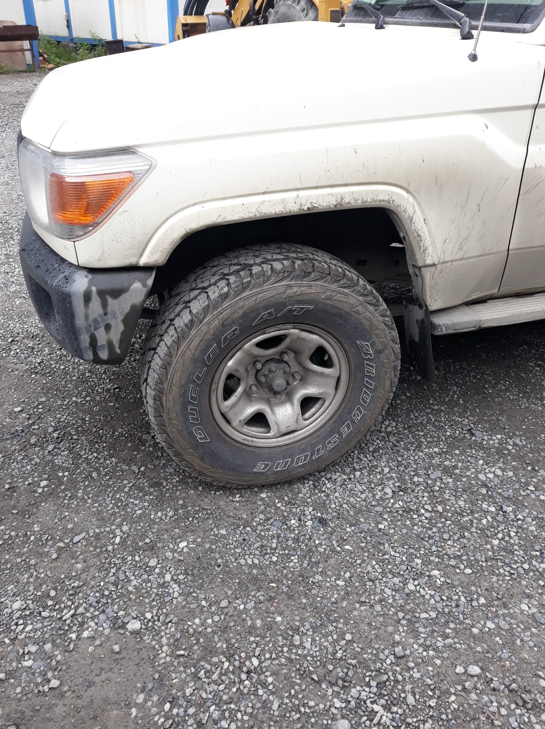

 Прошу помочь в выборе хабов  Мех. Хабы на 79 и возможно ли поставить на место без замены приводов?

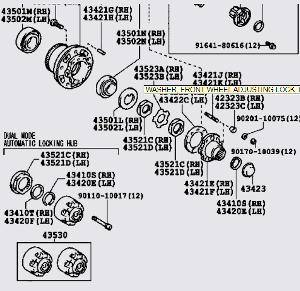

Можно и нужно. Два вида ШРУСов у тебя 43405-60100 этот возможно идет под крышки и 43405-60120 этот под хабы. Механические хабы 43530-60130, автоматические 43530-69065. Такая же картина и номера деталей к примеру на 105-м (фулл-тайм) идет с крышками и для этих моделей не существует оригинальных хабов, ШРУСы по длине разные с хабами (парт-тайм), т.е. вместо крышек для установки мех.хаба 43530-60130 нужно точить кольцо, чтобы убрать зазор между шестерней хаба и ступицей. Скорее всего тебе также как и на 105-й вместо крышек подойдут хабы аналоговые AVM-462 (идут для сотки). Хабы AVM-455 хоть продавцы и рекомендуют на 105-й, но идут они только на парттаймовскую трансмиссию, где с завода-изготовителя установлены оригинальные хабы, т.е. придется также точить кольца. По твоей машине еще раз лучше уточнить, поищи поиском на форуме про хабы, думаю все тоже самое как и на 105-м. Менять ШРУСы нет необходимости, дешевле подобрать хабы. Лучше механические они надежнее, автоматические ставить если только оригинальные, как стоят с завода-изготовителя, но это сугубо мое мнение.

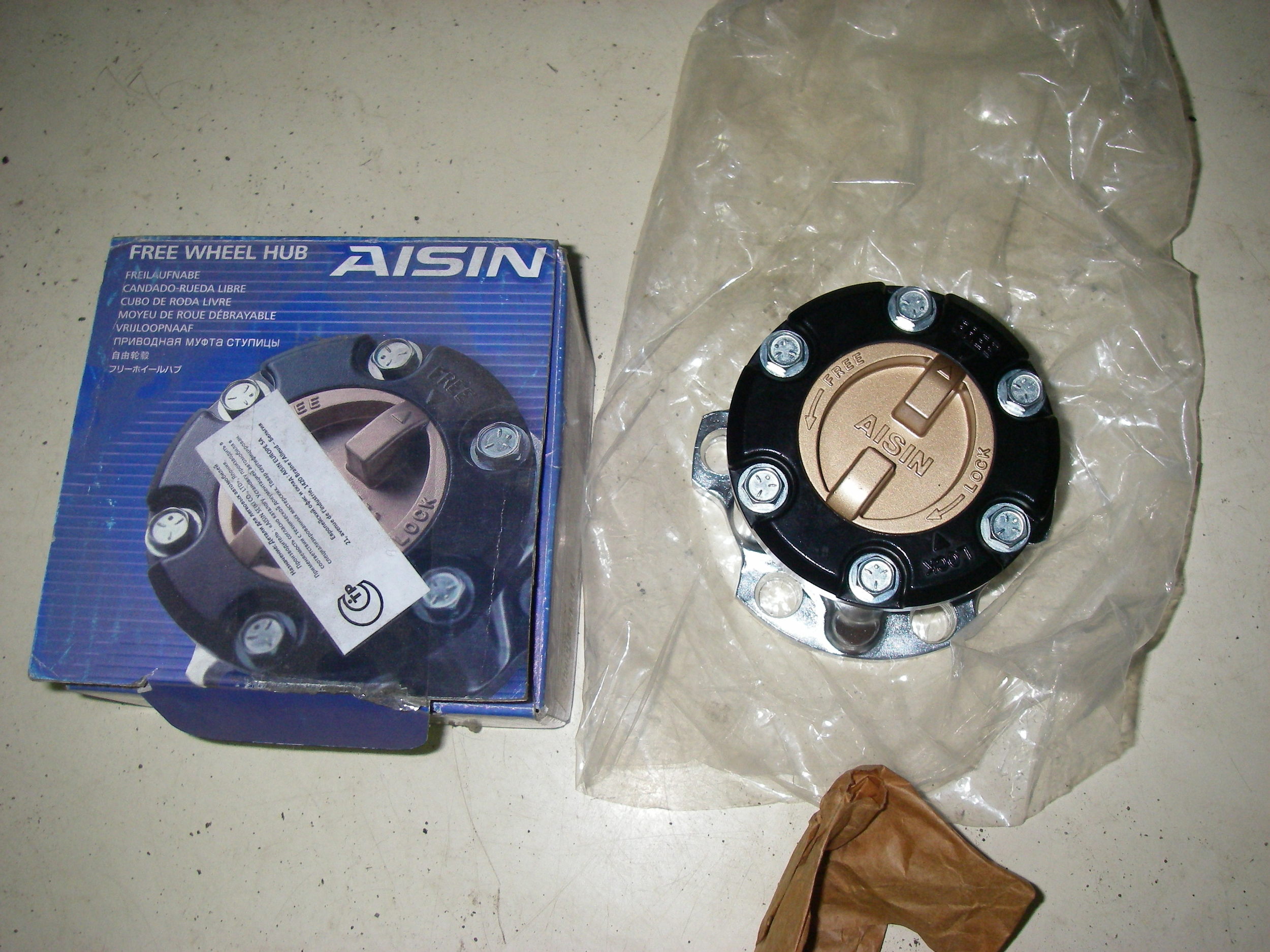

  • Откуда: Питер
Вот такой должен встать

Шестерня или шлицевая втулка как ее правильно то назвать в хабе должна быть такого же размера по высоте как и твоя крышка (без центрального колпачка), если шестерня будет меньше по высоте, то зазор будет между ней и ступицей когда оденешь стопорное кольцо и ШРУС будет иметь осевой ход, чтобы не было его нужно кольцо выточить (желательно из хорошего металла, как шестерня или крышка к примеру) с внутренним диаметром чтобы одевалось на ШРУС и наружным как шестерня хаба. Снимешь центральный колпачек с крышки и замерь зазор между стопорным кольцом и крышкой, по-моему где-то 0.03мм он, это при условии если будешь ставить хабы 43530-60130 или AVM-455. Но говорю надо перепроверить твою крышку, может такие именно тебе хабы и нужны.
31 минуту назад, pasha-toyota сказал:
Они то подойдут это и есть 43530-60130, но возможно придется кольца делать. Ему перепроверить высоту своей крышки нужно. На 105-й с фуллтаймом на эти хабы кольца нужно точить, а на 105 парттаймовский привод они подойдут. Гранаты по длине разные. Ему нужно перепроверить свою крышку

Спасибо большое,  Еще один вопрос сказали что может гранат Будет коротким и не пойдет
Изменено пользователем Levan Menabde
  • Откуда: Благовещенск
  • Машина: TLC105
5 часов назад, Levan Menabde сказал:
Передние фланцы (крышки) имеют один и тот же номер 43421-60060 что на на 105-й, 71, 76, 78 и 79-й. Значит возможна такая же история с подбором хабов на 79-й. Но один момент, на 71-79-х передний мост в раздатке отключаемый абсолютно на всех моделях, но иногда с завода стоят вместо автоматических хабов крышки, поэтому возможно и стоят короткие гранаты, значит и хабы могут подойти оригинальные ручные 43530-60130, которые как раз предлагает pasha-toyota, либо аналоговые бразильские AVM-455 и тогда кольца не нужны
  • Машина: TLC105
PS. думается еще так, если фланцы (крышки) одинаковые со 105-м, то и гранаты длинные стоят на 79-м, ибо крышка не встала бы на короткую гранату, т.е. крышка перекроет проточку под стопорное кольцо
