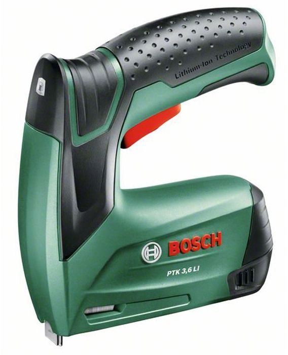

Так вот, пока делал пароизоляцию, тыщу раз себя похвалил за то, что купил аккумуляторный степлер.
Носиком касаешься - кнопку жмёшь и бац, бац, бац .... бац! Несколько сотен скоб №53 - 8 и руки в порядке. А ну столько раз понажимай пружину у ручного! Руки и отвалятся.

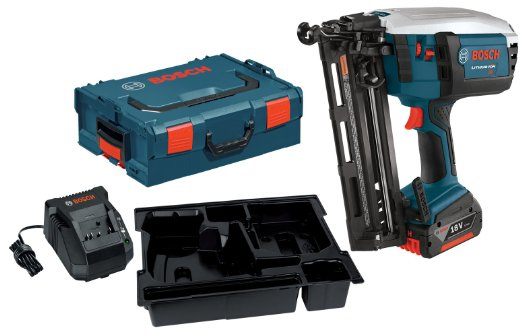

4. BOSCH. Вообще странно, что у такого именитого бренда всего одна модель, дико "кургузая" и тоже дорогая

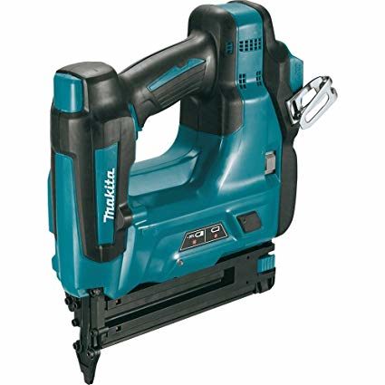

5. Makita. Тоже странно, что удобного нейлера в линейке нет. А лишь большие неудобные степлеры. Хотя у них есть аж три(!) вида электростамесок!
Стоимость - почти 20К без аккума и зарядки

Степлер Бош тоже целый день на одной зарядке хреначит

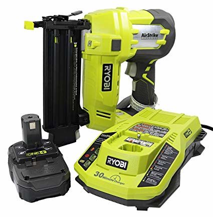

Гайковерт,  до500Нм три режима затяжки. Пневмо жалкое подобие качественного кордлесса. Циркулярка пол дня пилил доски 150х50 и около , из 5 делений еще 2 горело.
Пользую АЕГ , это европейский Риджид с первой фото. Нейлер от них же вообще песня с парой фишек как утоплевание шляпок на выбранную вами глубину.

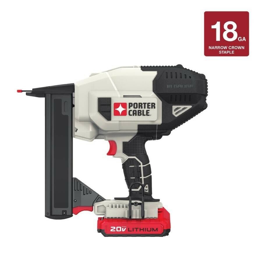

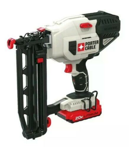

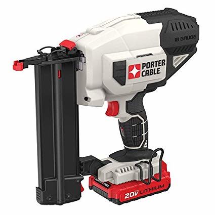

Чёт запал я на сугубо американский Porter Cable, но вот пока в прострации: либо скобовбиватель (по сути, два штифта за один выстрел), либо всё ж одиночный нейлер, но 16G

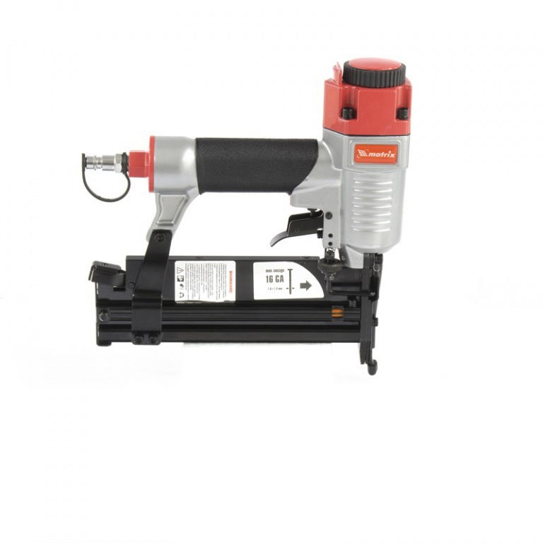

Либо блин, плюнуть и купить пневму 3 в 1 в ближайшем магазе за 2,5 рубля
