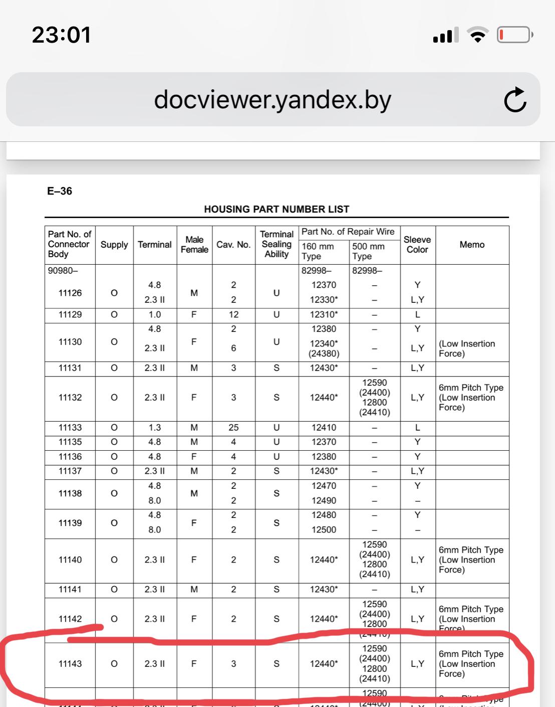

    Оживлю тему ещё разок. Какой то порочный круг. Фишку когда получал даже не посмотрел её, а в итоге фишка есть, а металлических клемм внутри нен нет. Я в магазин, а там только руками развели. Ещё раз прошу помочь. По номеру 9098011143 фишка без клемм, а с клеммами какой номер?

    47 минут назад, evgen2803 сказал:
    Не эти клеммы по номеру?

    8 часов назад, Bratt сказал:
    Спасибо. Похоже на то, что нужно. И все таки вопрос остадся: а разве не бывает разъема, укомплектованного клеммами сразу?

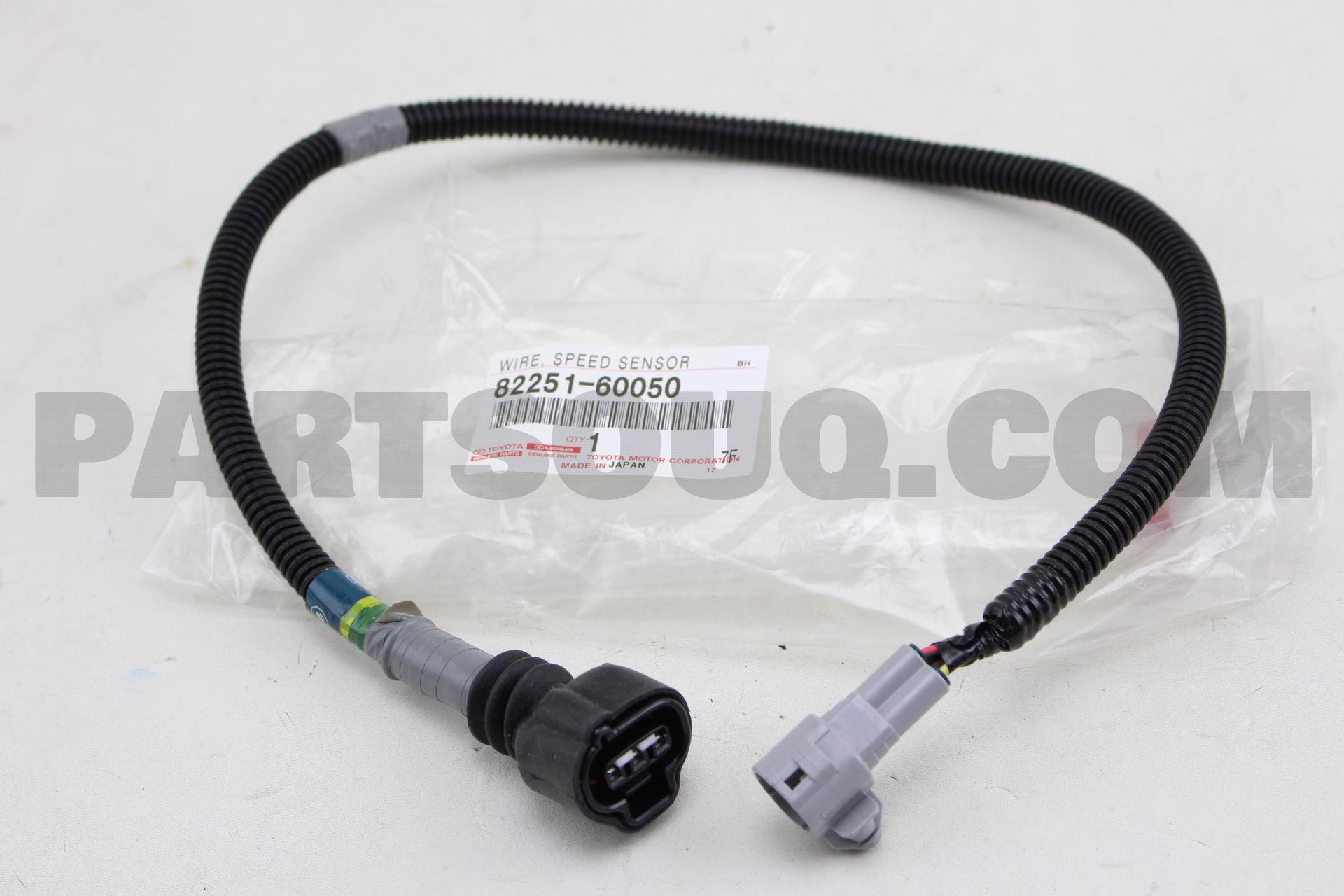

    • Откуда: Бишкек
    • Машина: TLC 80 VX (1HD-T), +4
    16.08.2019 в 21:05, zzu сказал:
    не а, они отдельно продаются
    Купи сразу жгут с разъемом, он длиной всего 20 см.

    • Откуда: Бишкек
    82251-60050
    • Машина: TLC 80, 95
    это самый правильный вариант, но более 2000!
