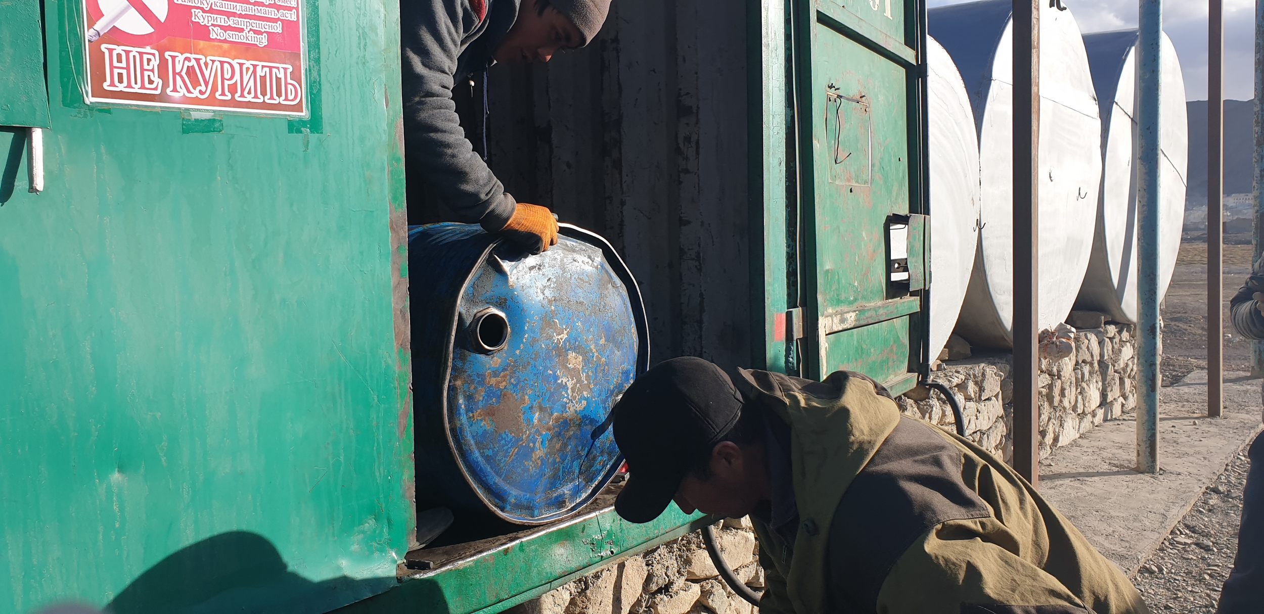

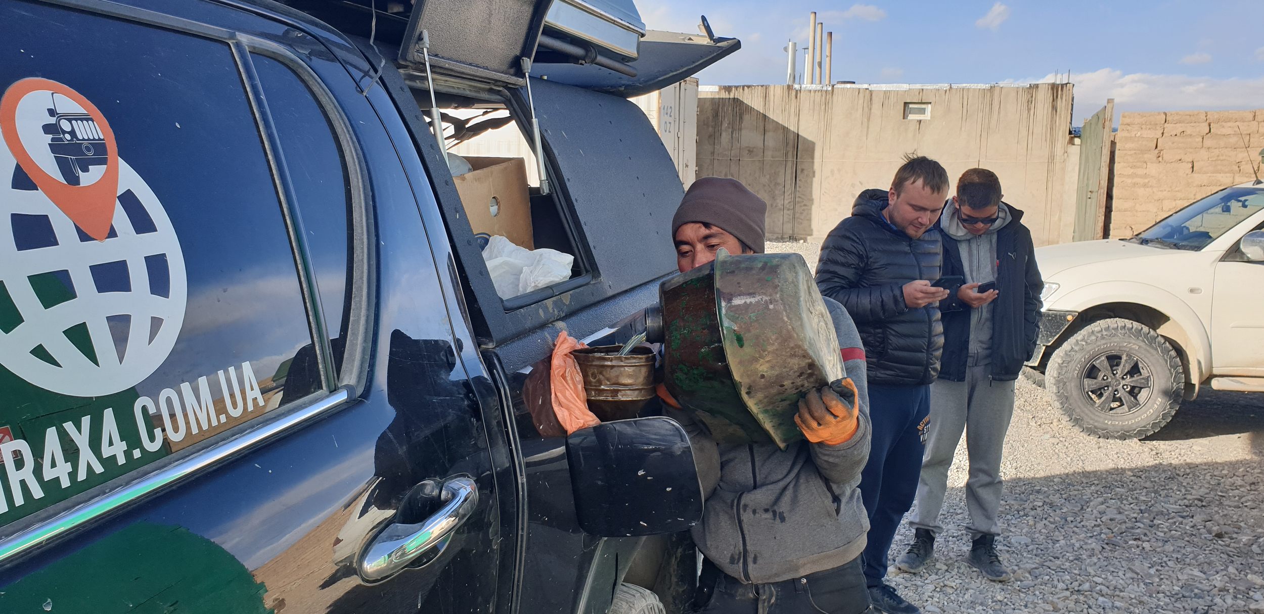

    Эти 20 тыс были не простыми. Две экспедиции, одна из которых достаточно тяжелая. Высокогорный Памир, где топливо было очень печальным, как и условия заправки из каких то бочек и какими то ведрами. Плюс высота 3-4 км добавляла тяжести работы двигателю
    20190512_172542.thumb.jpg.ce3c8a0c89cd1360b92bca703d61909d.jpg20190512_172428.thumb.jpg.d029963743d87526ae86286a5165dbc3.jpg20190512_172401.thumb.jpg.c5d831211d34a77c6a65e7b86324376c.jpg
    Или вот эпичная заправка ведрами из открытой пластиковой бочки ( это мы ехали в такси и случайно заехали на АЗС)
    Заправка вёдрами из пластикового корыта
