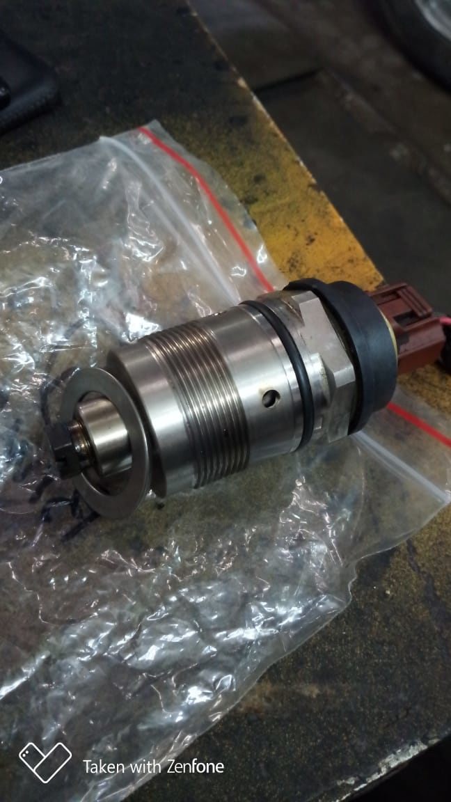

Заглох на ходу и не завелся. Умер соленоид клапана спв на ТНВД
Мне привезли живой клапан с другого ТНВД и я поехал далее. Но вот с этим другим клапаном я и начал глохнуть на ходу на оборотах более 2000, именно тогда, когда глохнуть низзя. На обгонах, на светофоре и так далее
Так вот может это из за износа толкателя клапана?
Я вылечился заменой ТНВД на новый

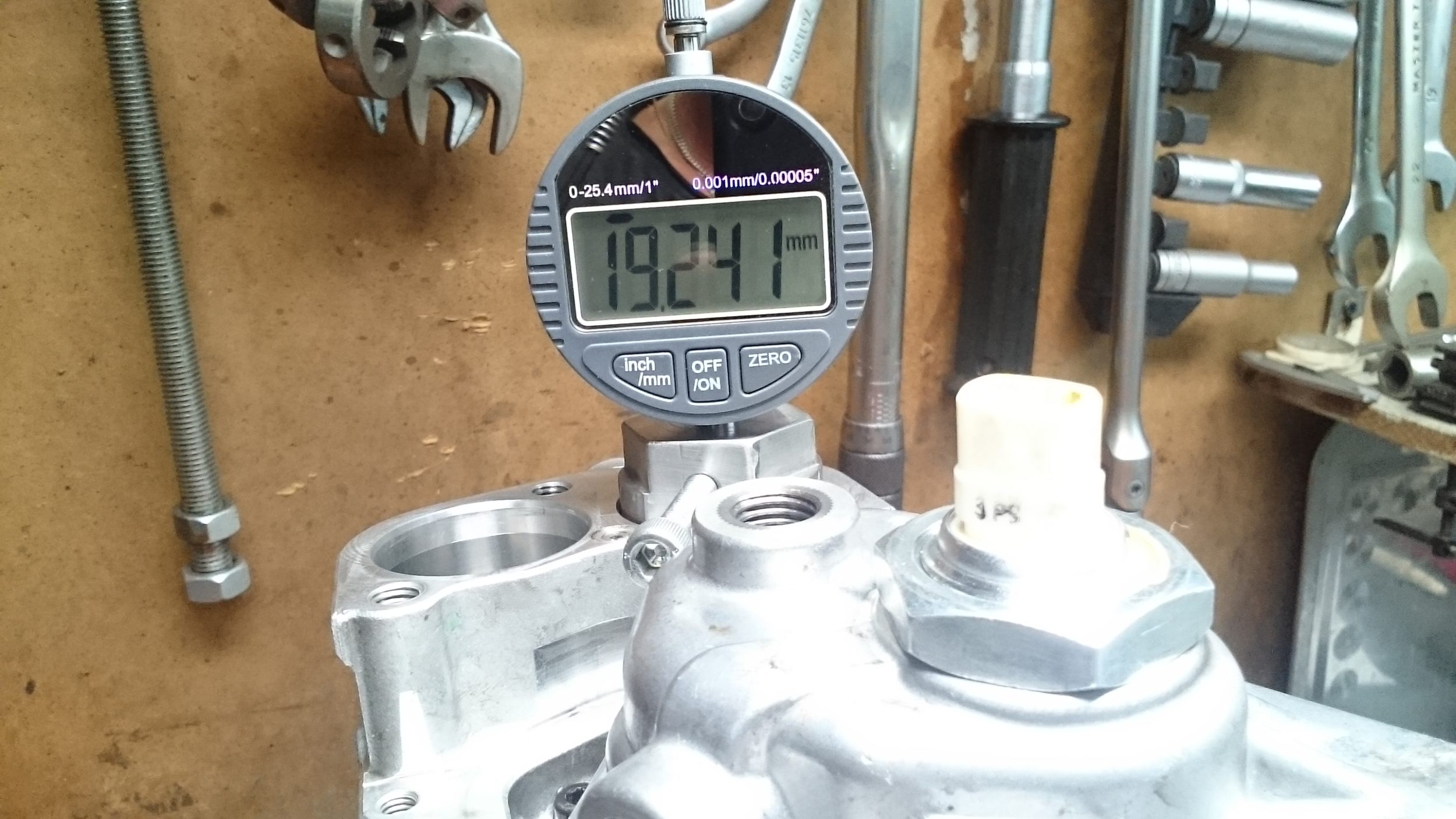

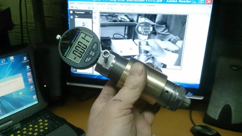

Клапан проверяется по мануалу. Это соленоид. Меряется сопротивление обмотки. Сопротивление изоляции. Далее меряется зазор до исполнительного механизма (фиг знае как).

Уважаемый , нужно попробовать открутить этот самый клапан примерно на 1 мм .
Если эффект устойчивый .
Ключ на 38 можно сделать из старого баллонника для грузовиков по месту с использованием сварки и болгарки самостоятельно .
Ну а сам соленоид как бы не при чем .
Масло в соляру , на мой взгляд , нынче можно и не добавлять , даже в нашей глуши контрофакта почти нет .
Тем более , что клапан не разойдется .
Хочется предостеречь от излишней настойчивости , не надо злоупотреблять с затяжкой .

сегодня ехал на работу дал больше 2000 об вылезла уже новая для меня ошибка Р1215 , п**ц какой то ,а не машина
подтянул клапан примерно 3,5мм ,и о чудо машина поехала, вопрос не разобьет ли он не знаю как называется деталь  во что он давит ???
  • Машина: TLC-100vx 1HDfTE-Белый конь.
Не разобьет
  • Откуда: приморье
  • Машина: LC100 1HDFTE
 на штоке клапана есть гайка, получается по мере износа ей можно регулировать клапан ??

01.08.2019 в 20:20, Tikk сказал:
В мануале все и написано.. И как)) и чем...
