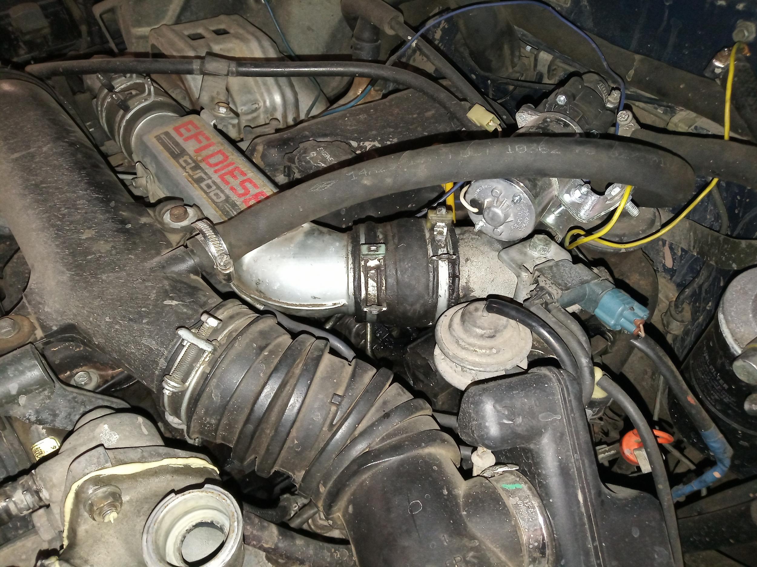

    Всем привет. Тойота Сурф 1993г, двиг 2LTE. Вчера устраняя проблему с выкидом антифриза из расширительного бачка, увидел что двигатель по ходу с левой стороны весь в масле, это чтоб точнее со стороны воздушного фильтра. Масло даже есть на патрубке воздуховода турбины с низу. От куда так может давить ? Масло на минимуме. Приобрел недавно даже не знаю у меня 2LT или 2LTE.  В дизеле вобще не смыслю, первый в жизни.

    Обычно дело в резиновом патрубке,что на фото в центре с пружинными хомутами.
    Еще дроссельная заслока по осям бывает сопливит.

    А в этом патрубке масло ? Я думал там воздух, ну типо турбина через него воздух загоняет в движок.

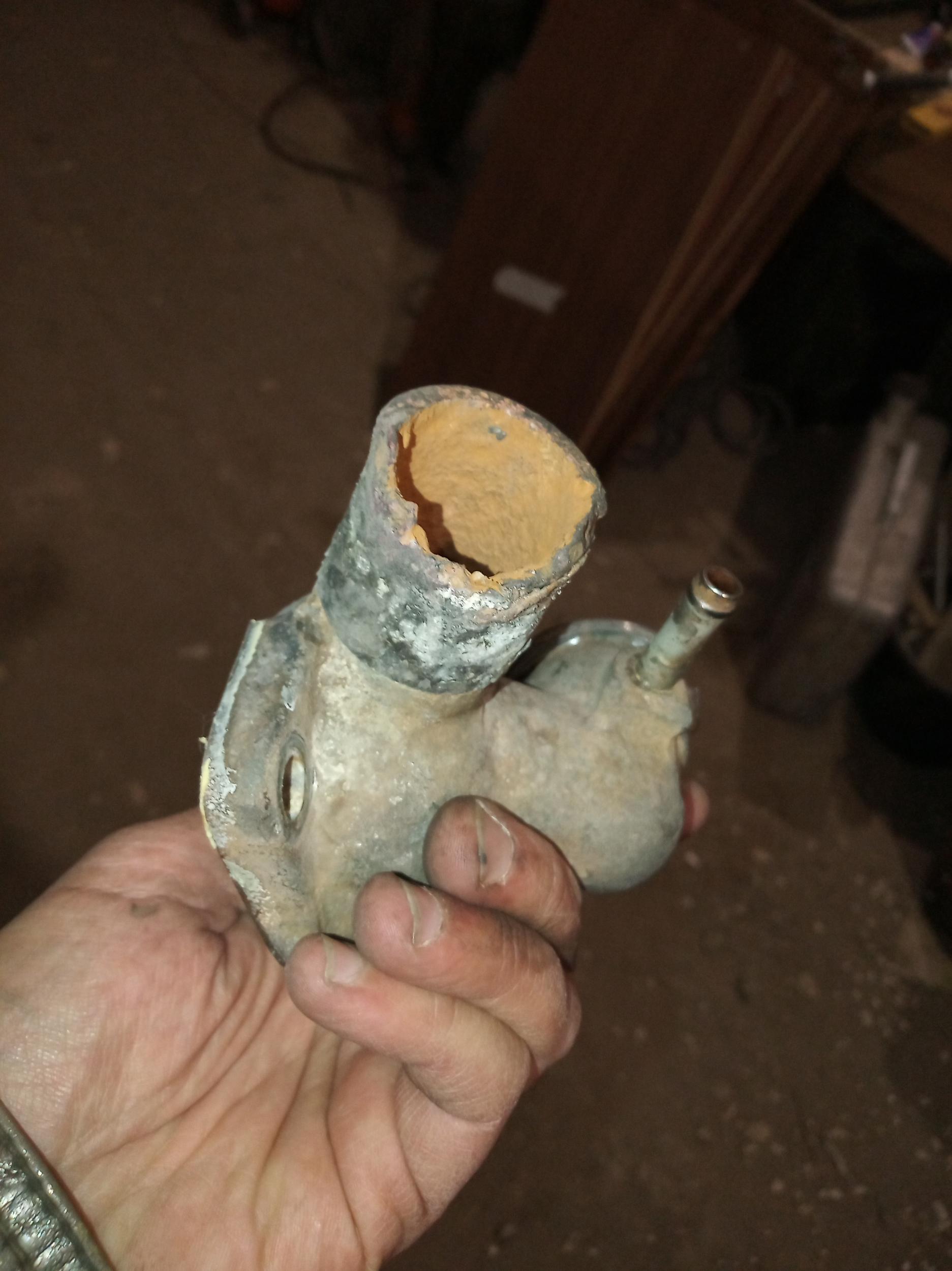

    нет. антифриз давило из за того что заливная горловина была в ужасном состоянии и крышка не прилегала, и не держала. Это я уже проверил, подцеплял сперва со страху манометр чтоб замерять если избыточное давление, но его нет. Вот вчера заменил горловину и там все ок.
    там где клапан должен прижиматься все тоже сожрано.

    25 минут назад, Jack_S сказал:
    Из-за этого давить ничего не будет. Может просто разлиться.

    вот и разливалось когда едешь, выливалось и выливалось и завоздушивало систему потом образовывались воздушные пробки и машина потеряв литра два антифриза начинала греться.

    Вечером буду смотреть. А что в этом патрубке ? Там разве не воздух ? И хомуты как на нем, как снимать - не сталкивался с такими.

    Возьму сейчас баночку пивка и пойду в гараж, разберу молость чтоб доступ был и помою. Сниму патрубок с турбины как советуют. Только я не понял как хомуты что на фото снять - просто разжимать их ?

    1 час назад, Jack_S сказал:
