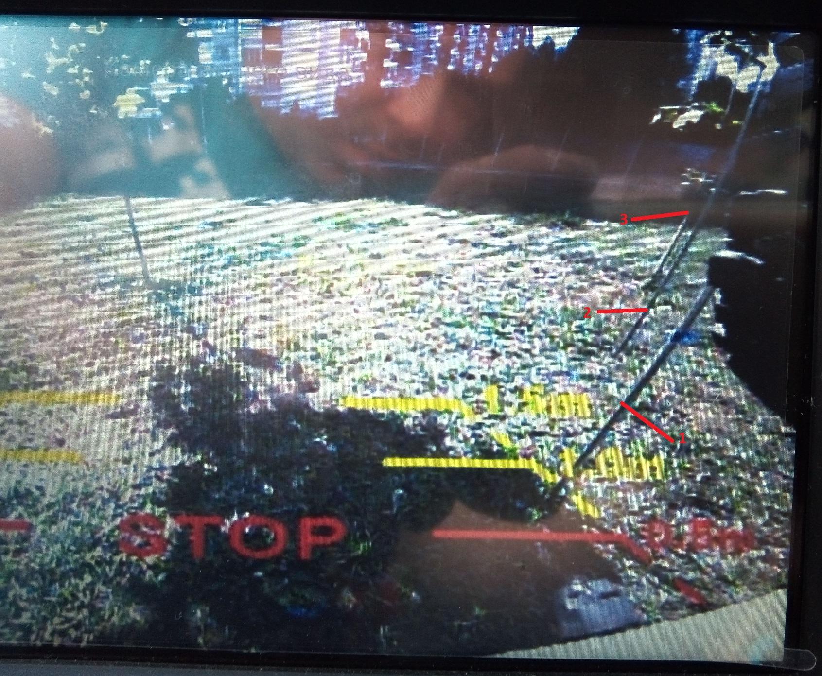

    • Машина: Sportage I & TLC80
    есть тема целая - тут
    с картинками.
    вот картинка с камеры, которая установлена вместо левого фонаря подсветки номера

    Благодарю! Удалось "победить" кривые линии? В той теме тоже неоднозначные предложения по установке камеры.
    13 часов назад, Сармат сказал:
    Добрый день
    нет. причем задавал вопрос производителю, там сначала заинтересовались вроде, но потом забили.
    сейчас к ним уже привык.

    9 часов назад, mike482 сказал:
    Добрый день
    Понятно. Какое минимальное расстояние до препятствия сзади машины видите?
