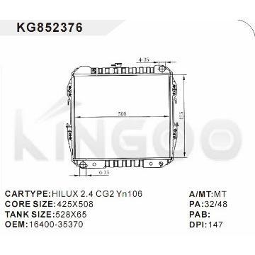

1 час назад, Vladimir Novikov сказал:
Great wall 1301110-F00
F4DF8645.JPG&Size=1600x1400&MethodType=8796512008_GREAT-WALL-SAFE-RADIATOR-OE-1301110-F00(1).jpg.836f7c899b93750950ff822930de7b17.jpg
от китайца, визуально похож
Ошибся выше постом с картинкой по поводу габаритов. Вот ловите.
