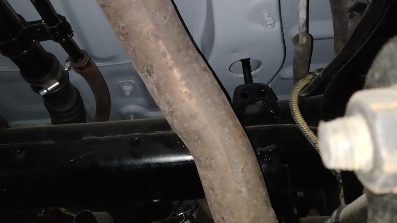

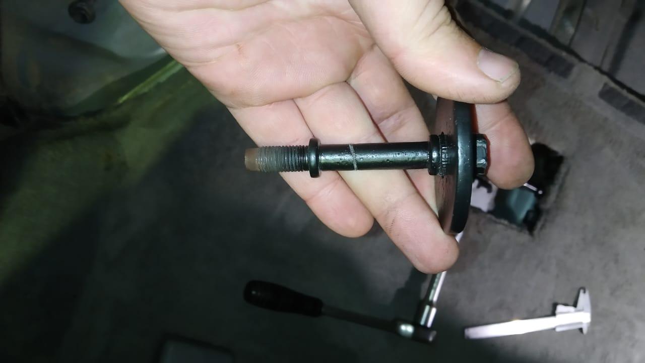

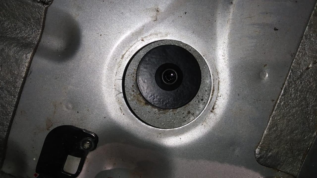

    Всем привет!
    не обратил внимание когда разбирал ,а сейчас нет покоя))
    болты( шпильки с гайками) которые стоят за вторым рядом в полу и ,якобы , крепят кузов к раме должны притягивать кузов к раме  или нет?
    под гайками-шайбами случайно не стоят какие нить подушки?( в каталоге нашел только шпильки и гайки)
    закручиваю по резьбе все до последнего витка и между гайкой-шайбой и кузовом остается порядка  8 мм- так и должно быть или...?
    подушки кузова новые всем комплектом (оригинал)
    подскажите кто снимал кузов и помнит как там все должно в итоге стоять))
    заранее спасибо
    1 час назад, Efiop93 сказал:
    Да , так и должно быть .
