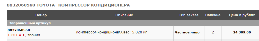

    Отталкиваясь от темы с кондиционерами, пытаюсь понять подойдёт ли мне этот компрессор
    У меня сейчас на моем 1hd-t стоит "короткий компрессор", все размеры я могу замерить.  Можно ли где-то найти инфу по этому номеру и по его размерам?

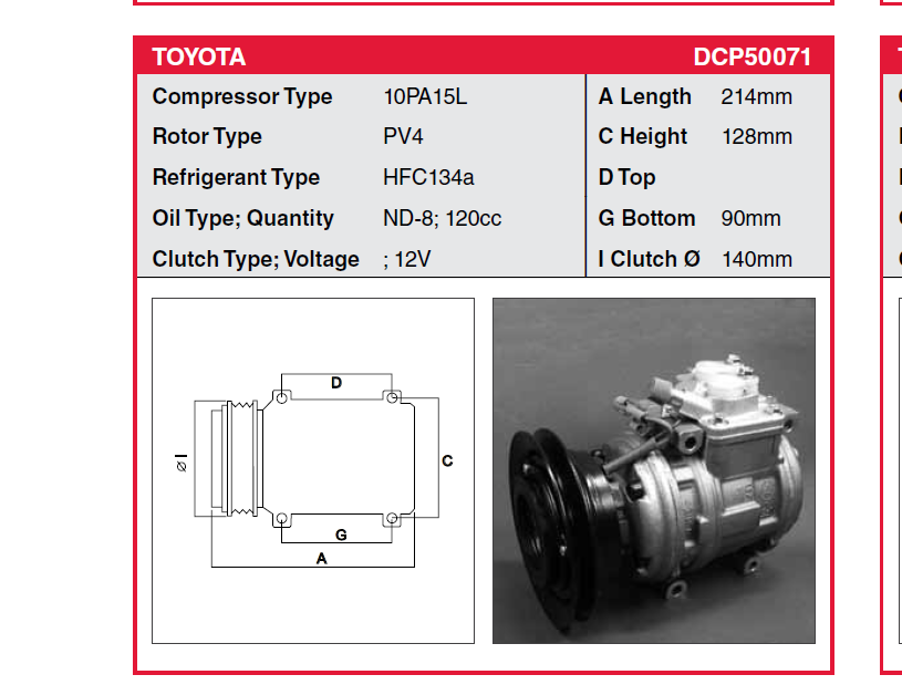

    Можно, по моему каталог Денсо, я его найти у мебя не могу. На Али тоже размеры есть.
    Вот по кондеру на HDFT по моему это из каталога Денсо.

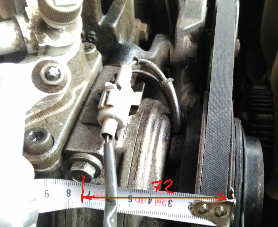

    Спасибо за картинку, но я её как не крутил, так и не смог вылет замерить.
    Вылет нужен такой:

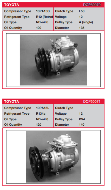

    Смотрю каталог denso, там встречаются только два типа компрессорв (в жизни их больше двух) и отличаются они только шкивами:
    судя по фотке у 1ого вылет меньше, но это неточно...

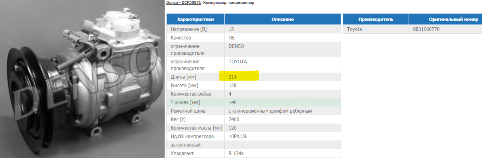

    И вот еще нашёл, по длинному компрессору:
    И по короткому:

    Осталось сопоставить номера каталога DENSO с каталогом TOYOTA, там какие-то старые номера...
    Конкретно как узнать вот этот номер 88320-60560 чему соответствует у DENSO?
    Так как я со своим намудохался, верхний бензиновый нижний дизельный. У бензинового гидромуфта сидит дальше и поэтому такие муфты так как бензиновый тупо упрется в крыльчатку. Потом у бензин дизель кремпления разные, у дизеля смещен назад а у бензина вынесен вперед.
    Принципиально компрессора идут длинный с маркировкой 5 и короткий с маркировкой 3. 5 которые, идут на машины с двумя кондеями и холодильниками. 3 идет на машину с одним кондеем.

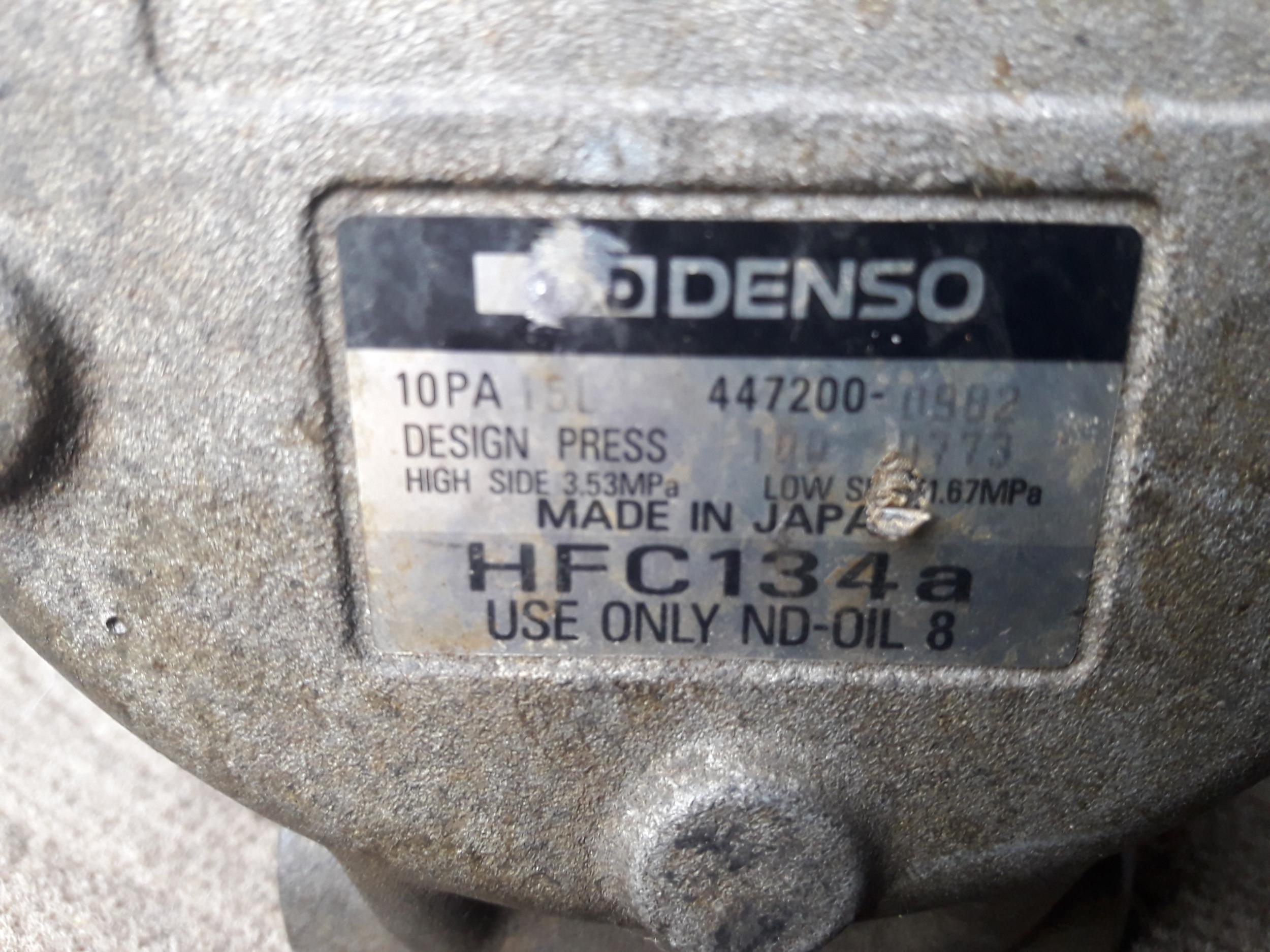

    Так, стоп,  у меня в гараже лежат 3 компрессора, нету там никаких номеров! или я слепой?

    Посмотри что это за табличка?

    Да именно там оба номера пишутся и сзади еще наклейка бывает но они обычно до дыр затертые

    Там нет, только Дэнсо.

    Нету тут номера тойтоы: image.png.d12ab065b2fa650bcd817abcdda0b356.png

    в наличии три компрессора, ни на одном нет номера тойоты:

    У меня оба номера были написаны но я уже как год на немецком кондее ездию, так что не могу подтвердить уже, родной отдал. Ставь со спринтера 8ми поршневой и не заморачивайся - производительность в разы выше.
